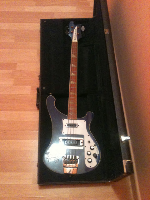

Todo empieza en este punto. A partir de un bajo Rickenbacker 4001 de 1980 bastante castigado.
El primer paso fue desmontarlo completamente y evaluar el estado de las piezas a fin de saber que se podía recuperar.
El primer diagnóstico fue el siguiente:
1 - Tema pintura.
La pintura del cuerpo es original. Es el color Azureglo que dejó de utilizarse a mediados de los 80. Lo malo es que está tan estropeada que para dejarla en buen estado habría que pulir en profundidad. Por desgracia le han hecho una barbaridad grabando en la parte frontal un dibujo tallado en la madera y es imposible arreglarlo sin rellenar con material y volver a pintar encima. Además el cuerpo necesita unos arreglos en la madera y restaurar el interior del mástil, porque el alma está oxidada.
Podemos pintarlo de cualquier otro color y de paso arreglar toda la madera.

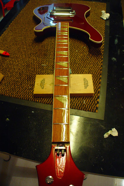

En la operación de restauración y pintado ocupamos varios meses, pero cuando salió el bajo del túnel de pintura el cambio era radical.

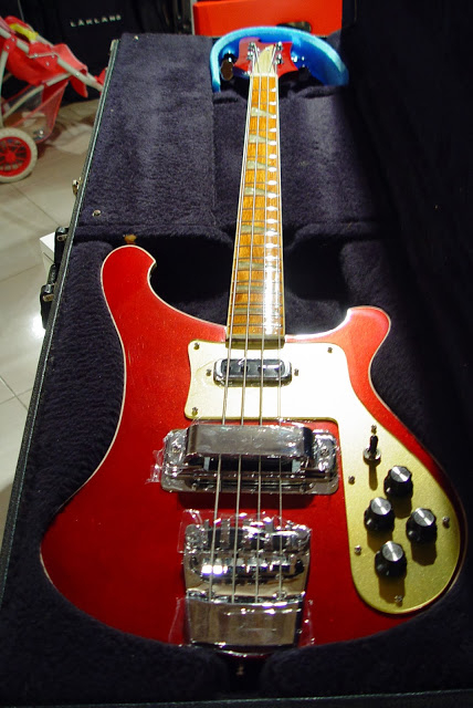

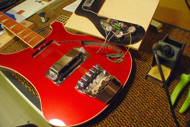

Inmediatamente nos dedicamos a volver a colocar el alma y ajustar el mástil para pulir y nivelar los trastes.

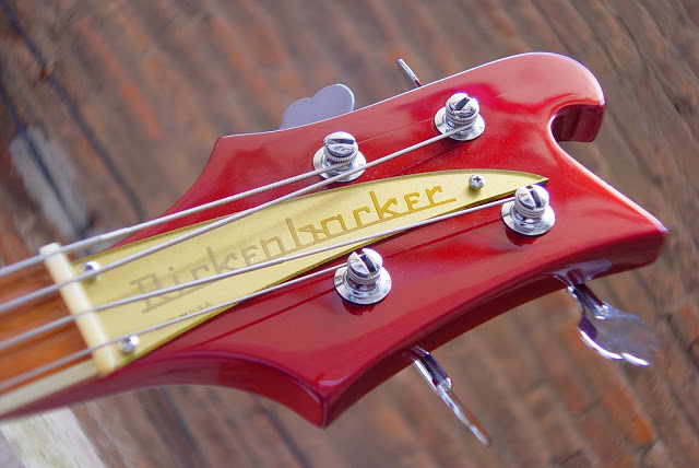

Luego se instalaron los componentes originales nuevos, como puente y herrajes. Se conservaron las pastillas originales del bajo y los potenciómetros, que se limpiaron profundamente, pero se cambió todo el circuito de cableado y los condensadores a fin de conseguir un mejor sonido clásico. El golpeador se fabricó expresamente para este proyecto, y se hizo según las instrucciones de Rickenbacker para la restauración de sus golpeadores dorados de los 60. Obsérvese que es dorado por una cara y negro por el dorso.

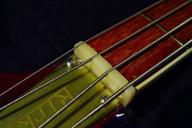

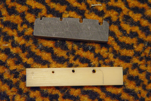

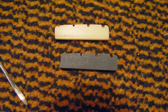

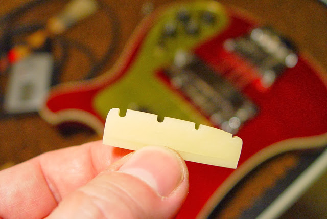

También se fabricó una cejuela nueva de hueso natural, exactamente de la misma forma que una original actual de Rickenbacker, hecha de Delrin. La que llevaba el bajo originalmente no servía para nada y no podía aprovecharse.

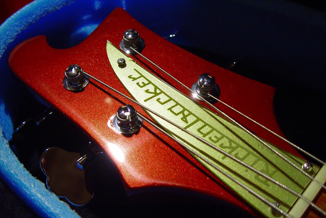

Detalle del logo que realizamos para nuestros proyectos de personalización de Rickenbacker.

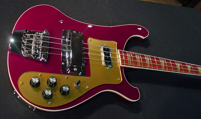

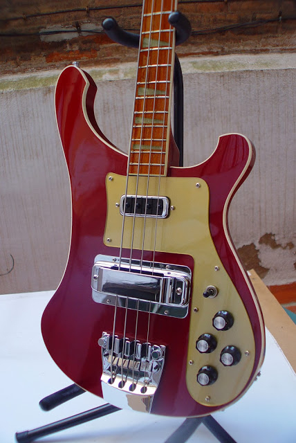

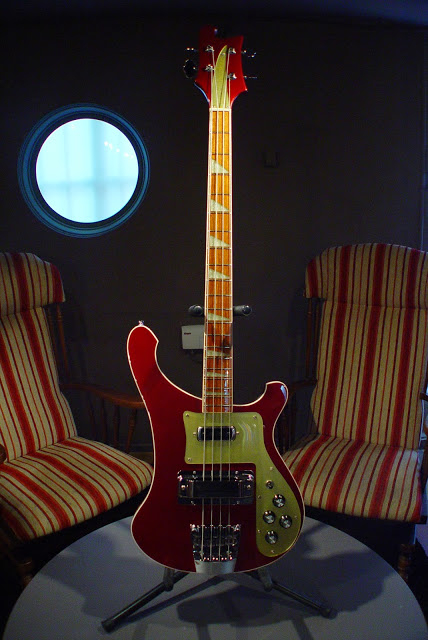

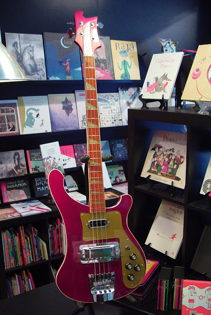

El bajo terminado es espectacular. Y su sonido es el propio de un 4001 vintage, pero supervitaminado. Una delicia tanto de tocar, como de contemplar.
El color resultó muy difícil de fotografiar. Nosotros lo hemos bautizado como "Wineglo", y es una curiosa mezcla de burdeos/granate metalizado que se ve rojo, marrón o morado según la luz.
Aunque en las fotos lo parezca, no tiene nada que ver con el Cherry de Fender o el Ruby Red de Rickenbacker. Es un color totalmente único.
