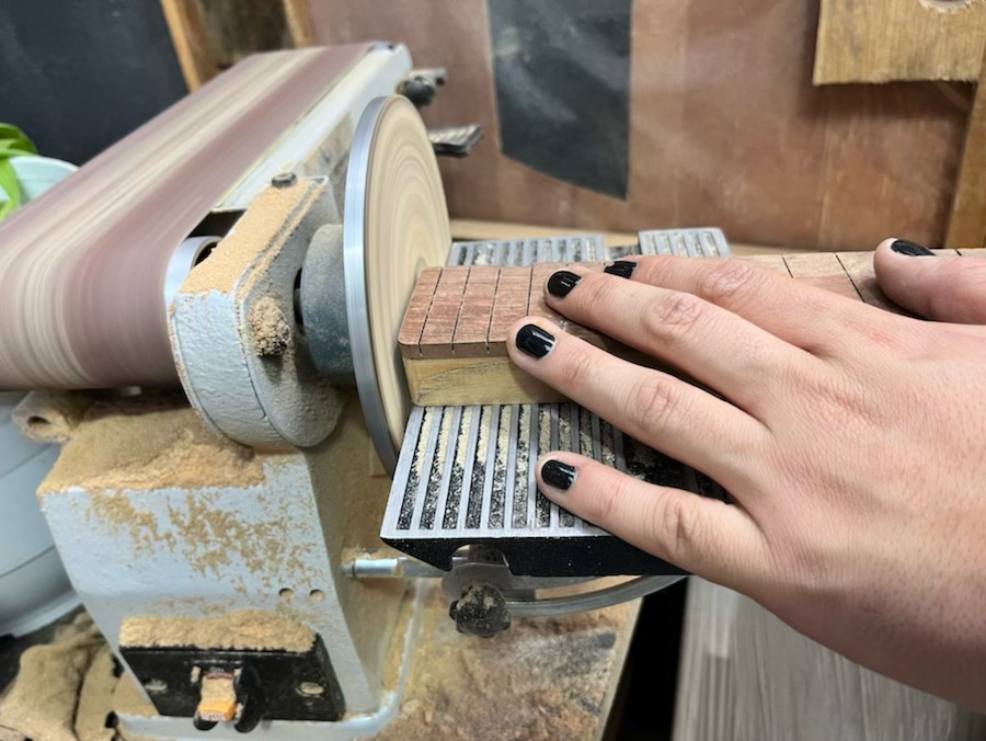

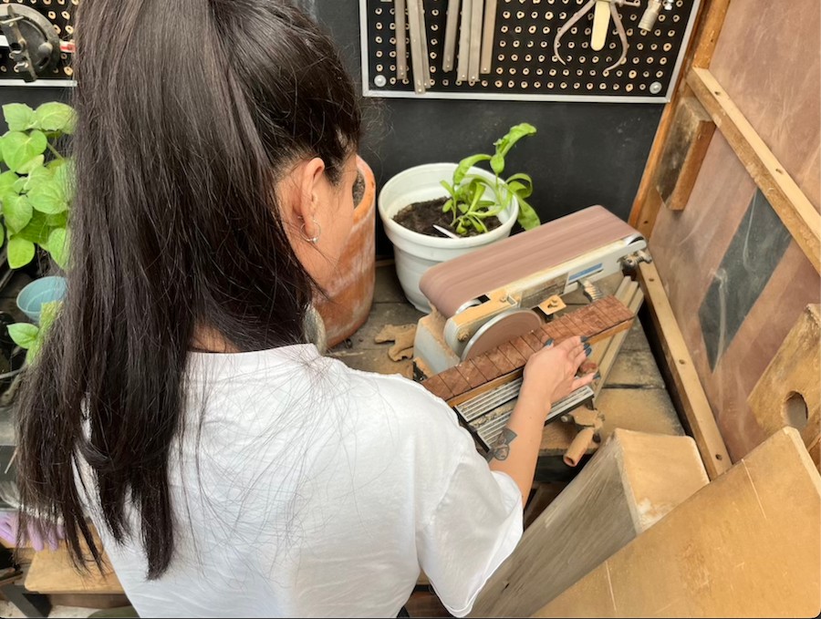

Continuando donde nos quedamos, el diapasón quedo bien pegado y nos dispusimos a retirar los excesos del diapasón usando la lijadora, usualmente montaría la plantilla y rebordearía el brazo con la ruteadora de mesa, pero estoy buscando que mi esposa se familiarice con el tacto de las herramientas y como hemos hecho esta guitarra sin planos, dibujando todo en la madera, la lijadora me pareció la mejor opción.
La he dejado sola con el brazo para que se divirtiera lijándolo y la verdad es que ha hecho un trabajo fantástico! Me hace sentir muy orgulloso ella.

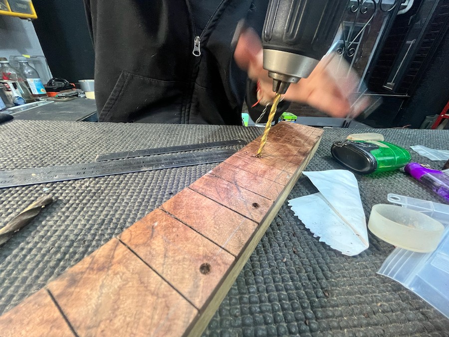

Como esta guitarra ya la está haciendo ella casi en un 100%, le pedí que hiciera el diseño de los inlays del diapasón, usando los puntos normales pero dandole algún giro, ella ha escogido un diseño tipo ibanez que se ve muy bonito, medimos y marcamos con lápiz un par de lineas paralelas para que los puntos se distribuyeran de forma pareja y procedimos a sufrir con el talado manual para hacer los agujeros de forma correcta, el diseño lo verán en la foto al final del post :P

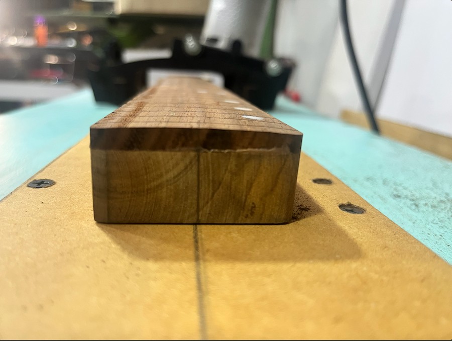

Lo siguiente fue radiar el brazo, nos hemos dado el gusto de volver a usar el jig que les mostré más arriba para esto, en esta ocasión fue un poco más difícil, la veta del diapasón es un poco rebelde y aunque queda muy bien, nos queda pendiente una lijada con el tradicional taco, el radio que uso en mis guitarras es de 10", soy un gran fanático de la curva pronunciada de fender, pero me gusta llevar la acción baja y he encontrado lo mejor de ambos mundos con este radio.

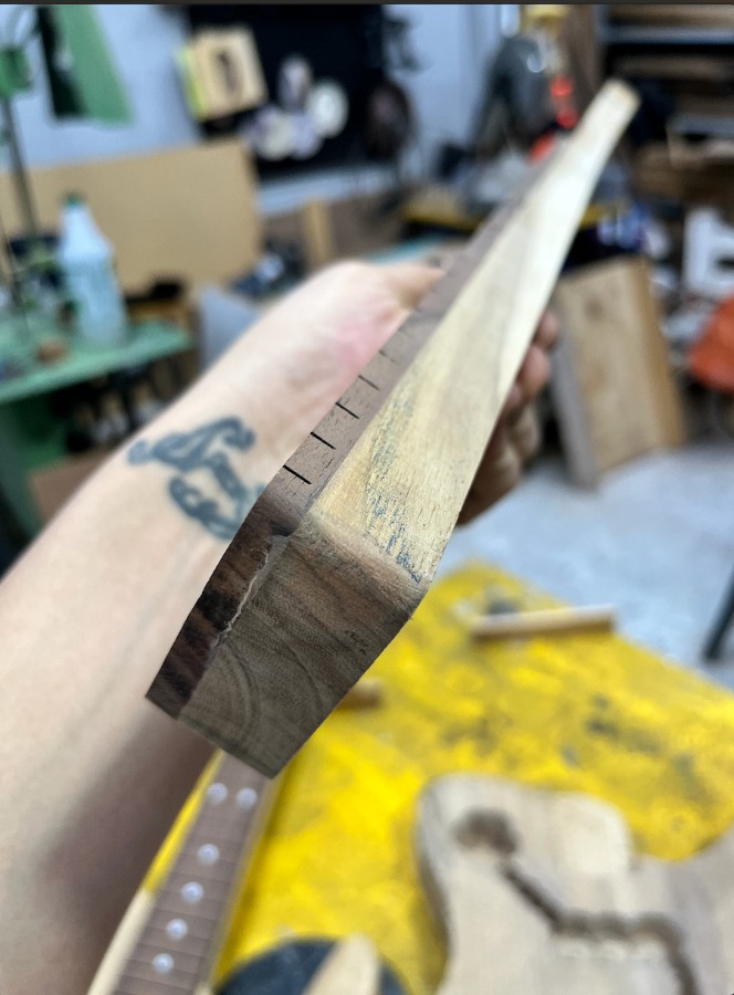

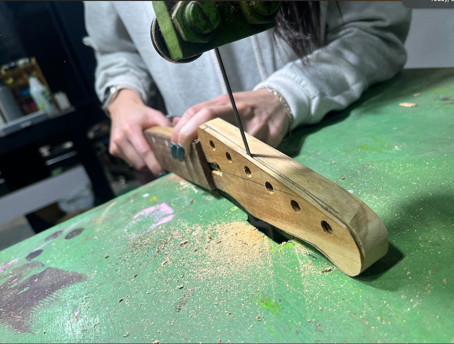

Para terminar esta sesión del brazo, usamos la sierra sin fin para quitarle el exceso de material a la pala, en este brazo, debido a que el alma mas pequeña que tenía a la mano sobresale del diapasón, vamos a tener un buen trabajo haciendo la transición de la pala al diapasón, pero seguro que será divertido.

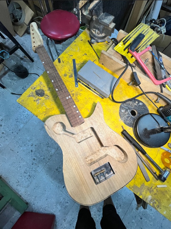

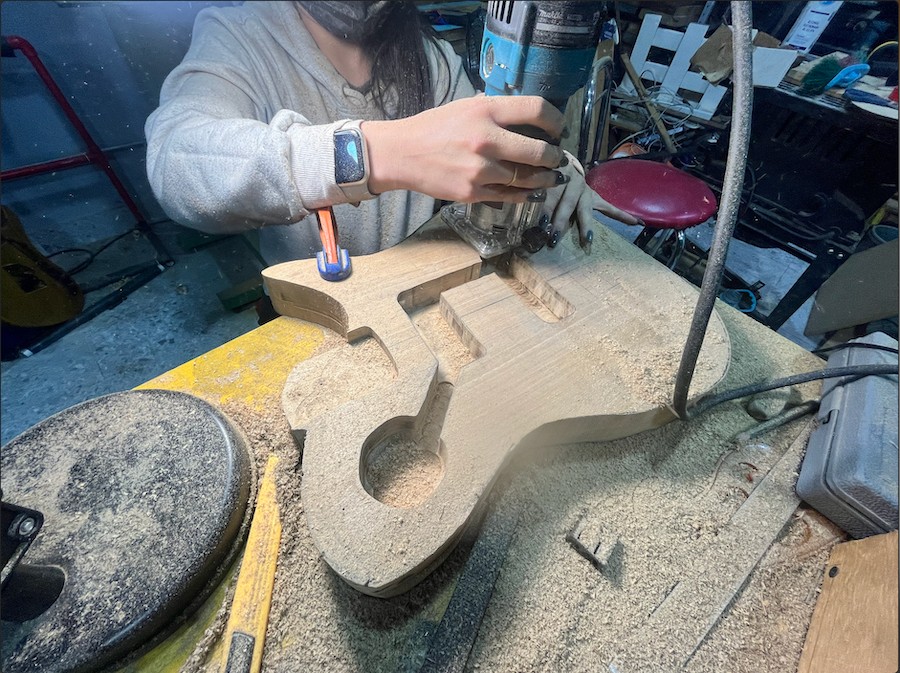

La noche nos cayo y empezó a llover muy fuerte, así que tuvimos un par de horas de más para trabajar haciendo ruido fuerte sin que los vecinos saltaran, lo que viene a continuación ha sido de mis más gratas sorpresas en este proceso, como ya les he dicho, no usamos plantillas, así que las cavidades de la electronica las dibujé a mano sobre el cuerpo y le he enseñado a rutear retandola a que le de terminado lo más ajustado a la linea posible, el trabajo que ha hecho ha sido increíble, sin ninguna guía o plantilla ¡se ha sacado las cavidades practicamente perfectas!
En verdad que se que va a ser una gran luthier, ha sido muy emocionante este proceso de enseñarle este arte que tanto amo a ella y ver como se enamora como yo de estas cosas, tuvimos un par de horas y ella muy dedicadamente terminó las cavidades de la guitarra, que cada día luce más y más emocionante.
