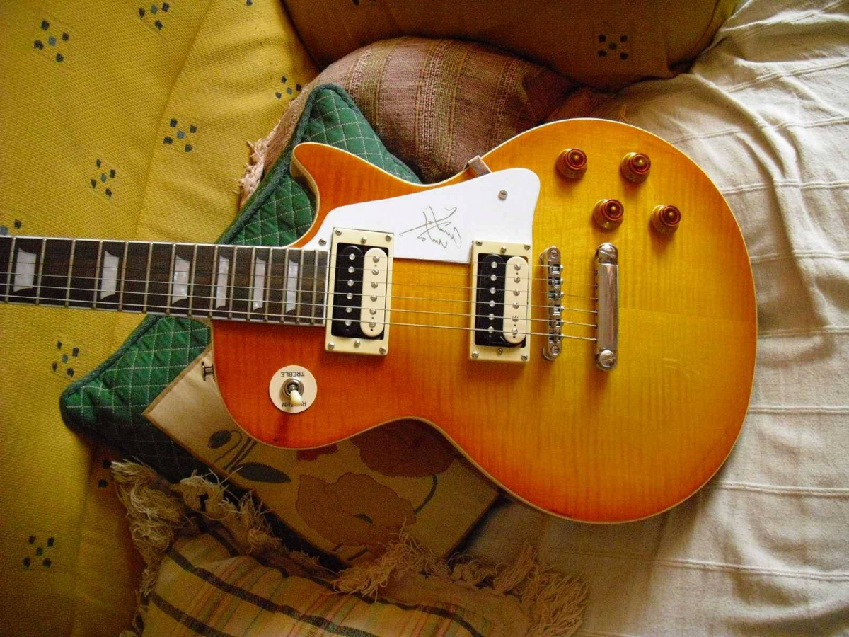

Hola,

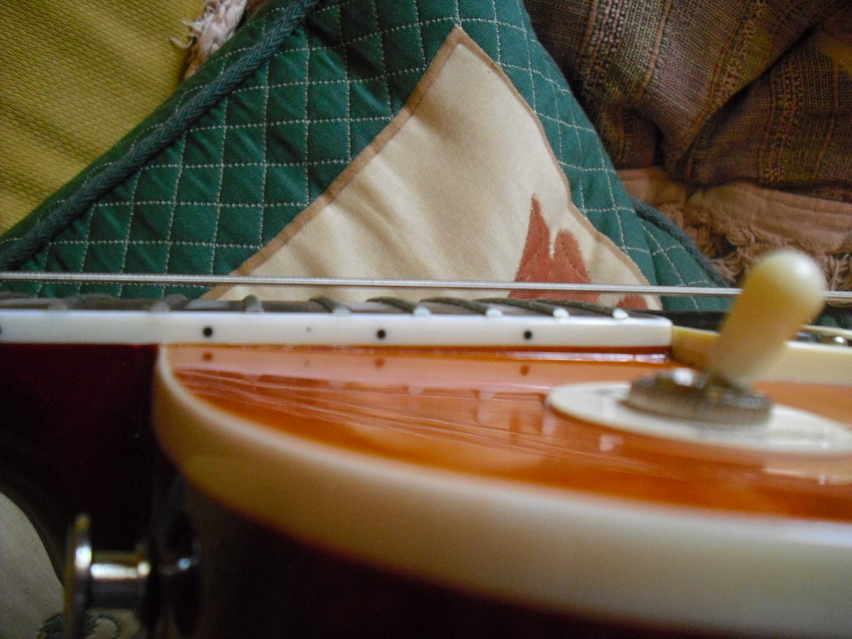

Pues os pongo en situación, tengo una copia de una LP de esas chinorris, y resulta que a partir del traste 15 empieza a trastear que da gusto, he subido la acción de las cuerdas a una altura que da vertigo, girado el alma para "encorvar" el mastil un poco y nada sigue trasteando.
Resulta que observandola muy de cerca he notado que la unión del mastil al cuerpo no esta bien, es decir, esta (o al menos, a mi me lo parece) un poco mas levantado de lo que debería.
Os pongo unas fotillos de la union para que le echeis un vistazo. 3cc768f0a7b342881973a451115ba-789322.jpg
Y otra del cuerpo, de verdad me j***e, por que el cuerpo me encanta.

Viendo mi Bc.rich Beast aunque la mía es Neck-through creo que el mastil está levantado en la unión, a ver si aparece frasco, él podra decir mejores cosas sobre ello.

Me parece que es normal, tengo entendido que guitarras con puente tipo Tune-o-matic tienen el neck socket angulado para compensar la altura del puente y que no dejen las cuerdas muy despegadas al cuerpo, asi que tal vez el trasteo venga de alguna desnivelacion de los trastes, igual no me tomes la palabra y esperemos que alguien que sepa mas nos lo verifique:)

tio, yo tengo dos Les paul y el mástil es así... Llévala a que te la quinten que va a ser lo mejor...

anda, anda, que la mia esta con el mastil igual, yo creo que debe ser asi y la accion la debo tener mas o menos igual, ¿a ti te resulta incomoda? no se, para mi no esta mal, en la pacifica la tengo un poquillo mas levantada y en ambas no me resulta dificil tocar.

Hola ...yo no me llamo Frasco, asi que no se si mi opinión será válida :roll:....los mástiles Gibson y en general las guitarras con puente tune o matic como ha dicho el compañero llevan una inclinación en el socket que varía dependiendo del modelo entre 2 y 3,5 º (SG y LP respectivamente)...el resto de marcas desconozco la inclinación, pero todas beben del diseño original de Gibson...

Esa angulacion del mastil entre 1 y 3 grados es normal en todas las guitarras que montan puentes Tune-o-matic.
Yo miraría si tiene los trastes nivelados o si presenta alguna deformidad en el diapasón que te provoque los trasteos, porque lo que es la inserción del mastil parece de lo más normal.

Seguramente lleve esa inclinación que comentan los expertos, pero a ver como compruebas que tienes esa inclinación.
En una les paul autentica no se nota tanto esa inclinación, a ver si vas a tener mas grados.
