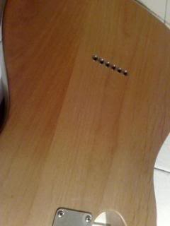

Hola saludos a todos, soy nuevo en el foro, espero me puedan ayudar. Lo que pasa es lo siguiente, me venden una guitarra Telecaster (al parecer aquí en el foro es de las guitarras mas trilladas por lo que pude ver) Highway One 2004 americana, según la persona que me vende la guitarra esta cuenta con 2 capas de pintura nitrocelulosa una como sellador de la madera al ambiente y otra en goma que originalmente era de color Daphne Blue, la cuestión es que el le equito esa capa de pintura ( la de Daphne Blue) y solo dejo la guitarra con el color natural de la madera. El me dice que el sonido de la guitarra NO cambio para nada ya que la capa de pintura nitrocelulosa de hasta arriba es demasiado delgada, y el motivo por la cual es muy delgada es para que la guitarra en menos tiempo tenga un look “vintage”. Cosa que a el no le gustaba. A mi la guitarra me gusta mucho como se ve con ese color natural de la madera, también la prefiero mas así al natural que al color original.
Pero tengo dudas en cuanto a que si tal vez ese cambio haya afectado el sonido de la guitarra o que la madera no este muy protegida, según el me dice la guitarra tiene la capa protectora que cubre la madera y así queda bien protegida.
Me gustaría saber que opinan ustedes al respecto, ojala me puedan ayudar.
Les dejo 2 fotos de la guitarra para que puedan verla y tengan una mejor idea de lo que les digo.
http://i697.photobucket.com/albums/vv334/rick1919_photo/telecastermadera2.jpg
http://i697.photobucket.com/albums/vv334/rick1919_photo/telecater3.jpg

Hombre,si el lacado es de 2004 dudo mucho que llevara de orígen sólo nitrocelulosa,más bien llevaría un capón de poliuretano de cagarse lorito y encima dos capitas de nitro para que brille..Si ahora la decapó le dió un tapaporos y dos capitas de nitro sólamente, la guitarra ha de sonar bien por no decir mejor que antes con el poliuretano.:ok: Ya que dejas vibrar a la madera y no la encierras en una capa plástica que en algunos casos es de 2 milímetros.
Yo laco las guitarras con nitrocelulosa,alguna vez suelta con poliuretano pero un par de manos muy finas,y la diferencia es palpable,lo único es que la nitro se ha de trabajar y dejar secar mucho más que el poliuretano y con la nitro consigues un acabado y una transmisión sonora que éste no tiene.
He decapado varias guitarras que iban en poliuretano y a parte de costar muchísimo quitarlo han ganado en sonoridad según los dueños :ok:

gracias por contestar Raulón!! Pero no me quedo muy clara tu respuesta. Entonces segun tu, la guitarra no sufrio algun cambio en su sonido o si? Y si si cual fue el cambio? Con esto que se le hiso, esta protegida la madera?

Mejoró el sonido porque se desencorsetó la guitarra del plasticorro que la cubría,más graves y más agudos.pero eso sí el madero era bueno, claro
