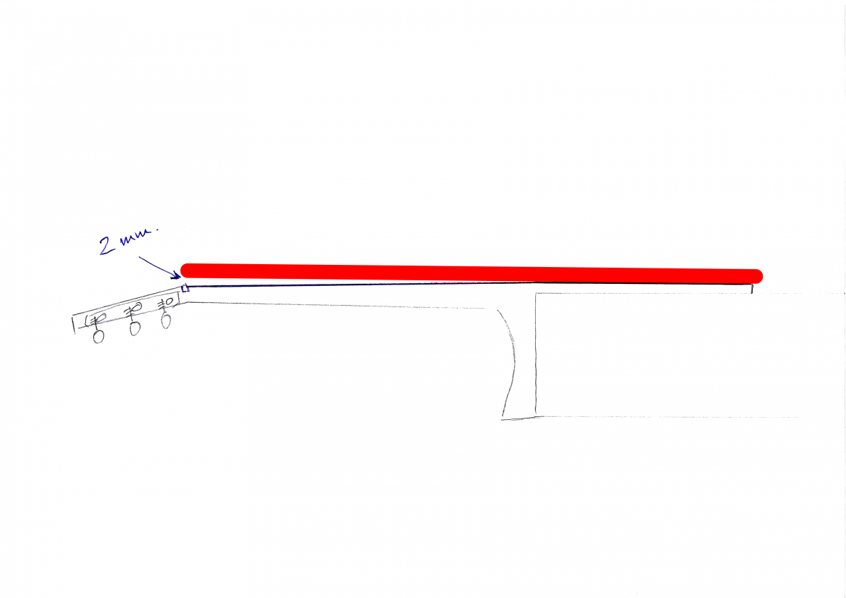

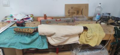

A un amigo se le ha vencido el mástil de su española, pero para atrás! Algo así:
Apoyando una regla sobre los últimos trastes, en el traste 1º hay una separación de 2 mm. entre el traste y la regla. Esto hace que no se pueda ajustar la guitarra, incluso poniendo una selleta ridículamente alta trastea.
La solución creo que sería lijar la curva del diapasón hasta conseguir dejarlo recto, pero eso sería una obra de envergadura para la guitarra que es, una "Martinez" china que cuesta menos de lo que costaría dicha reparación. No es viable.

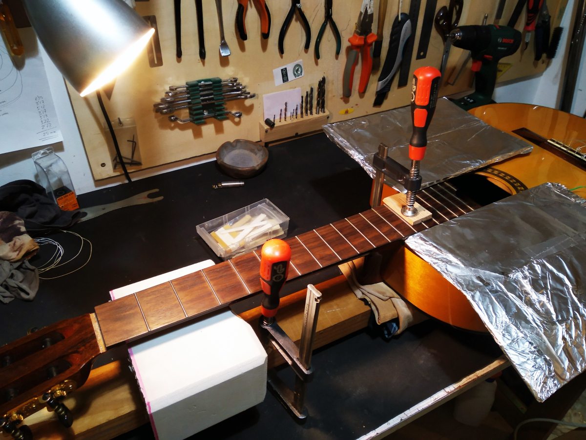

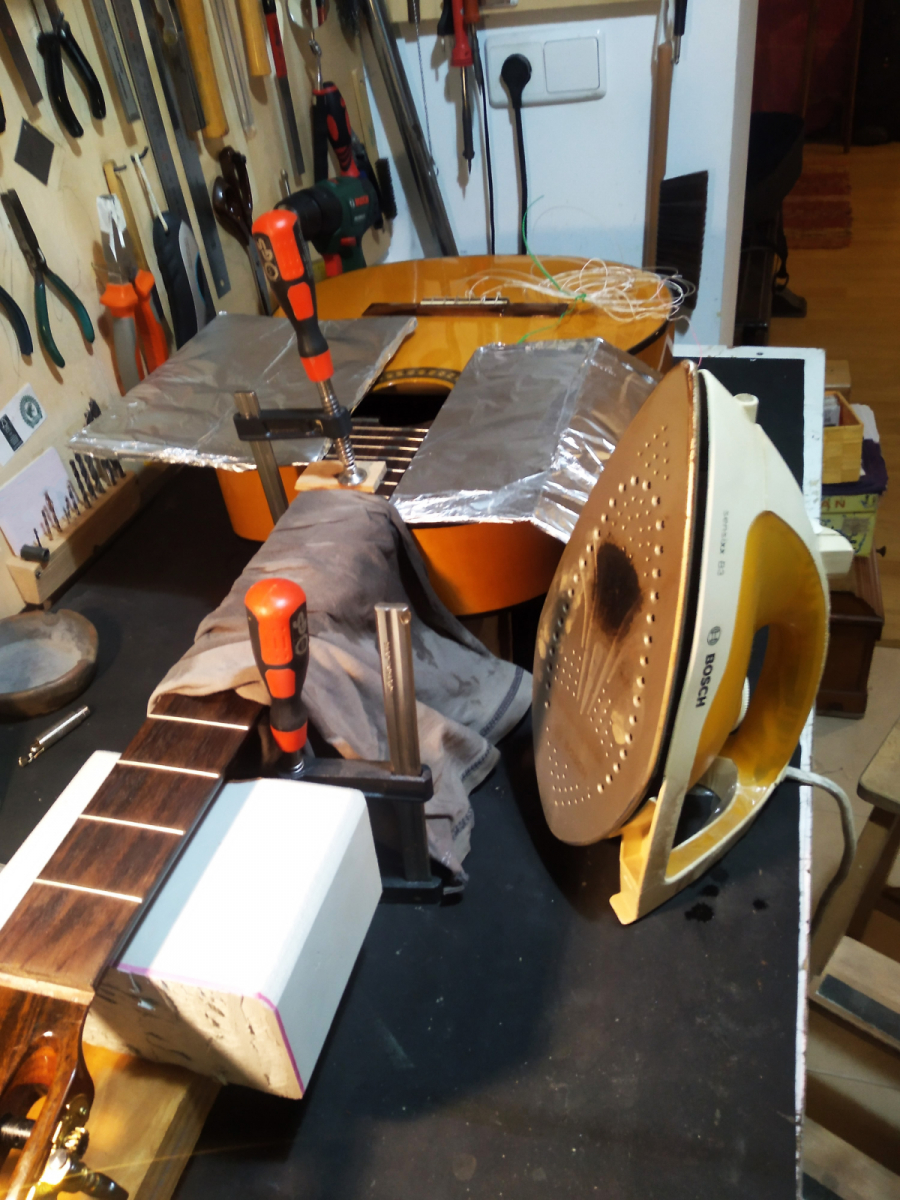

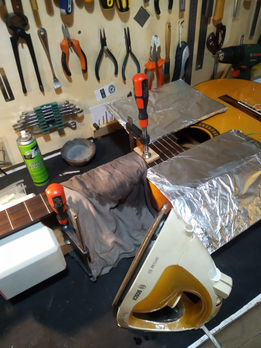

La guitarra quedaba desahuciada, así que antes de retirarla a un rincón (del que ya no saldría seguramente), decidimos probar un sistema que se usa para doblar maderas: calor y vapor de agua. Si se usa para doblarlas, ¿por qué no para enderezarlas?.
La idea es:
1º.- Pillar la guitarra con un gato a un listón grueso, a la altura del traste 12, que por dentro está el zoque y no hay peligro de reventarla.
2º.- Cuando la guitarra está bien asegurada, metemos una cuña debajo de la pala y vamos haciendo fuerza hasta dejar el diapasón cóncavo. Cuando hemos conseguido la curvatura deseada, metemos algo con la altura exacta debajo del mástil, para que no sufra excesivamente la pala.
3º.- Mojamos un trapo de algodón con agua caliente y lo ponemos sobre los trastes del 7 al 12, más o menos.
4º.- Aplicamos la plancha de vapor sobre el trapo en secuencias cortas y sin insistir, que tampoco queremos despegar el diapasón.
Unas fotitos del proceso:
No se ve la cuña, pero está debajo de la pala.
Después de 3 días con el mástil presionado por el gato y la cuña, hoy decidí comprobar la curvatura del mástil y, sorpresa, se había reducido a la mitad aproximadamente. Así que he vuelto a montar el invento y hoy le he dado otra pasada de vapor.
Me gustaría que me dijerais si alguien tiene algún tipo de experiencia con estas deformaciones, o con este sistema, porque no he encontrado ninguna documentación al respecto.
Dentro de unos días volveré a comprobar la curvatura, a ver como ha ido.
Salud.

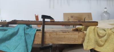

Pues hace unas semanas me ví en las mismas. Pero con una strato con el alma suelta y mástil convexo. Me informé con un luthier, y la operación segura, como dices, es rebajar el diapasón. Pero supone quitar trastes y ponerlos luego. Así que probé también con calor. En mi caso usé un sargento en el centro del mástil y una manta de calor durante casi 72 horas. Quitando el sargento un par de veces cada día para ver cómo evolucionaba la cosa y con mucho cuidado al apretar el sargento.
Logré cambiar la curva en sentido contrario bastante, no recuerdo la medida (lo apunté pero no lo tengo a mano). Y luego apreté un pelín el alma para que no estuviera suelta.
Finalmente, con la tensión de las cuerdas por ahora se mantiene bien. Tocaremos madera (nunca mejor dicho).
Paso unas fotos que hice el proceso.
El sistema lo ví también aquí en el foro.

Que bueno, me maravilla lo flexible que puede ser un mástil, y eso que lleva alma metálica. Ahí le has metido presión a base de bien, y bueno, parece que la necesitaba. Enhorabuena, lo has conseguido recuperar sin hacer cirugía mayor. A ver si tengo suerte y puedo decir lo mismo.
Hoy le he quitado el sargento para ver si se ha enderezado algo, y no, no ha hecho nada, se resiste. Lo bueno es que no tengo prisa, así que voy a repetir el proceso las veces que haga falta hasta que se enderece. La semana que viene me voy fuera 7 días y pienso dejarla con el sargento puesto, a ver si la convence :-)

Bueno, pues os cuento cómo se ha resuelto el tema, unas semanas después, por si puede ser de utilidad a alguien.
Después de mucha plancha, trapos húmedos y sargento haciendo presión durante 8 días, cuando volví de viaje quité el sargento y, sorpresa, el mástil parece que quedó recto. Lo dejé en la mesa del taller un par de días sin tocar y cuando volví a cogerlo para encordar la guitarra, otra sorpresa!, el mástil volvía a estar convexo :cabezazos: :russian_roulette: . Mi gozo en un pozo.
Así que al final he optado por rectificar la curvatura a base de lija y un taco de aluminio plano, sin radio. Ya lo tengo casi listo y ha ido bien. Eso si, trastes nuevos con su consiguiente rectificado y coronado. Y paciencia, mucha paciencia.

Yo también estaba confiado con que volvería a su sitio por las buenas. Parece que la madera tiene memoria y es difícil engañarla. Lo que me llama la atención es por qué se acuerda de cuando ya estaba doblada y no de cuando estaba recta. Es curioso.
#9
Si, esa sería la forma correcta de reparar el mástil, le pedí presupuesto a un guitarrero profesional y costaba más que la guitarra.
La opción de lijar hasta dejarlo recto, es la forma "fácil" de arreglarla sin despegar el diapasón, un apaño, vamos. En este caso ha dado buen resultado porque la joroba estaba en el traste 12, es decir, del 12º al 1º estaba recto y del 12º al último también recto, exactamente como se ve en el dibujo que puse al principio del hilo.
El caso es que ya está hecho y ha quedado bien.
