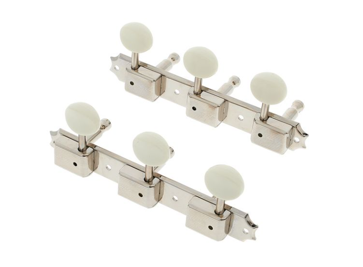

Me estoy planteando poner afinadores (clavijero) de bloqueo en una Les Paul Special que trae el típico clavijero vintage "trhee on a plate"
El instalado normalmente no me da problemas, pero cuando me pongo a hacer bendings al estilo Albert King de tono y medio y dos tonos, la segunda y la tercera cuerda se me van
https://www.thomann.de/es/kluson_traditional_three_on_a_plate.htm
¿Sabéis si existe algún fabricante que hagas este estilo de clavijero con bloqueo (locking tuners)?
Gracias
Un saludo

Complicado encontrar lo que pides ...
Yo mismo estuve buscando lo mismo durante una buena temporada hasta que desistí y me lancé a por lo más parecido que encontré, que fué esto:
https://www.thomann.de/es/grover_533n_vintage_locking_rotomatic.htm
Guardan la estética de los Kluson y funcionan muy bien, por cierto .... :si:

https://www.amazon.com/Guyker-Guitar-Locking-Tuners-3R-3L/dp/B08Q37CKZP
Esta es de momento la opción que más se parecería a lo que tengo ahora instalado. pero veo que no hay ninguna opción igual en cuanto a estética de la clavija. Yo estuve mirando bastante y no encontré nada igual
