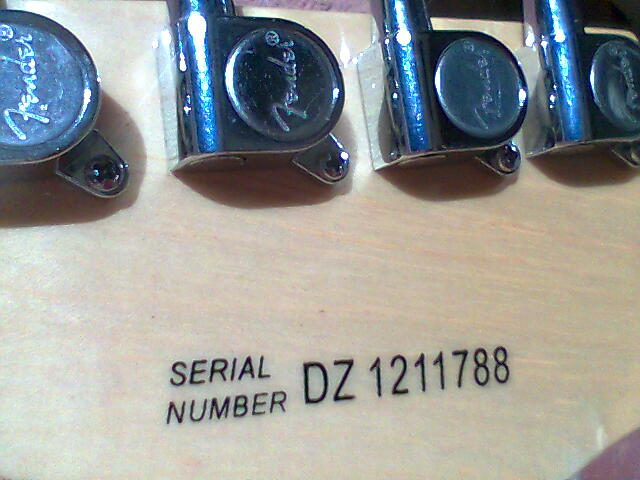

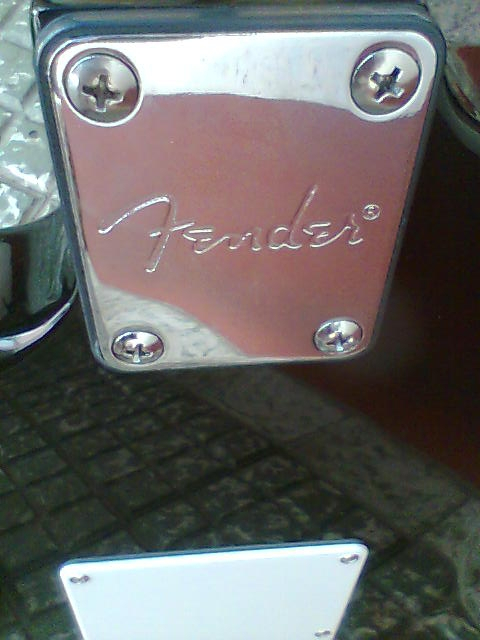

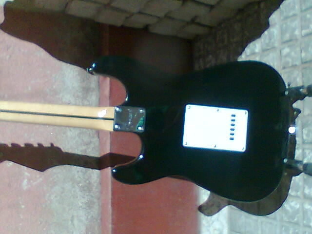

Hola me podrian dar su opinion sobre esta fender strato mexicana, kisiera saber si es original o es una truchada gracias...2e64dc71789f773dc455f03cb7a56-825498.jpg16595f6db68aae27878d7db7013c0-825498.jpg este num esta por detras de la cabeza2ba0fdd49452dac41ecf13d739ab8-825498.jpgf5d724f03384d1499636079c8f652-825498.jpg
Bueno a lo k se por el num de serie k tiene es una fender del 2004-2005, y por el num de serie k tiene atras DZ 1211788 es k es un modelo deluxed19b3ebea97c064641e561ae031a7-825498.jpg

Tengo dos stratos y en ninguna de ellas pone los número de
serie por la parte delantera y trasera a la vez -y menos diferentes :shock::shock:-
la F del neck plate me parece sospechosa.

A mí me mosquea lo de los dos números diferentes. Y la calidad del grabado de la placa que sujeta el mástil al cuerpo parece bastante pobre, y lo mismo el logo de los clavijeros.
Además, según la página de Fender, las mejicanas de los años 2004 y 2005, tienen después de la leyenda MZ4 , cinco dígitos y ésa tiene seis!!!

yo tengo una fender MIM y no pone el número de serie por delante y mucho menos uno diferente al de atrás. para mi está bastante claro que es falsa.

Lo que aquí estamos tratando es si esa guitarra es Fender autentica (Usa o mejicana), y a nuestro parecer hay cosas que cantan un monton, como para parecer una Fender original. Ese doble numero de serie; la no coincidencia entre ellos, el neck plate, el decall a mi parecer muy cutre de la pala etc. Habria que verla y destriparla, pero ante la duda, ya se sabe.

yo creo que es cuestión de verla, pero vamos el primer indicador debe ser el nº de serie si no empieza por MN (guitarras anteriores al 2000) o MZ (posteriores al 2000) es falsa.

Pero como dijo wanacach, en esta pagina Fechas de fabricacion dice k luego de MZ+5 o 6 digitos,

creo que es MZ + último dígito del año (ej.2004 =MZ4) y 5 dígitos
