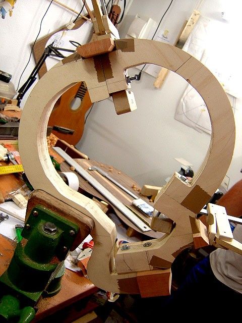

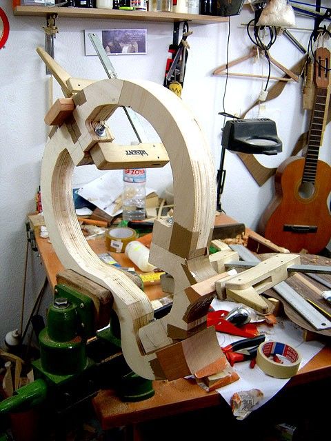

Preparacion del molde para poner los tacos.
Los tacos estan echos de Cedro,y solo se encolan a un lateral del molde con una gota de cola,para poder despegarlos despues facilmente.
Limando los tacos.
Tacos ya encolados al molde.

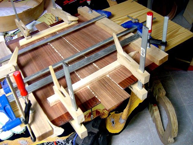

Encolado de las maderas del fondo,mirad que montaje mas curioso.

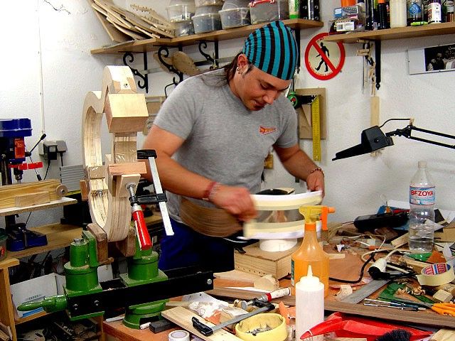

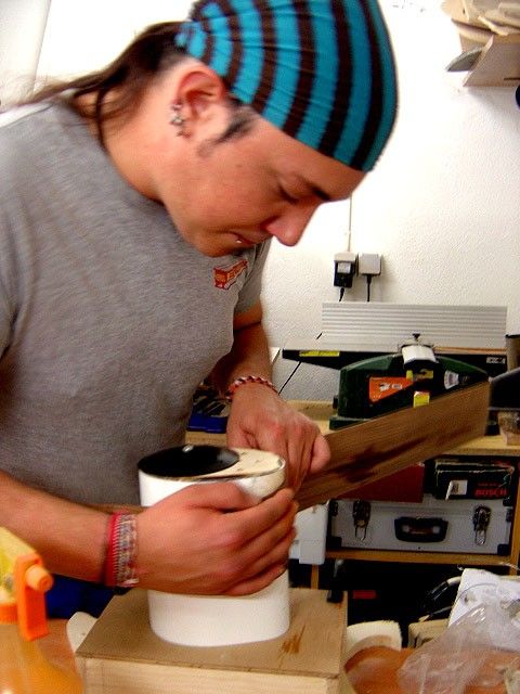

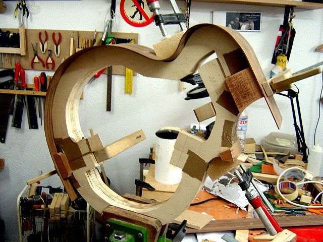

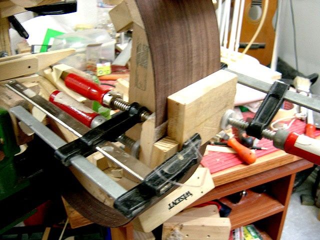

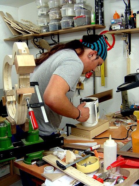

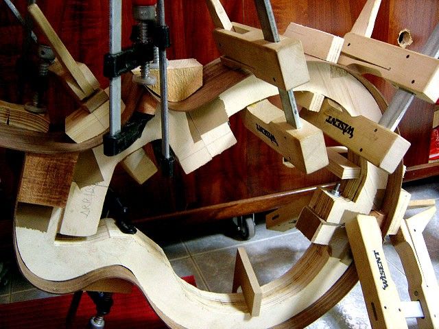

Los aros.
Quiza,una de las operaciones mas delicadas de todas,por la fragilidad de la madera.
Una vez regruesada y cortada,para doblarla hay que aplicarle calor,con un domador de aros,pero,para que la madera se vuelva maleable,hay que hidratarla.
Cortando.
Empezando a domar.
Una vez domados,hay que encolarlos,a los tacos que pusimos en el molde,procurando que no caiga sobre el la cola,por que si no podria arruinarnos todo el trabajo,al quedarse el molde pegado a los aros.
Bueno,compañeros,con estas fotitos,terminamos con los aros,espero que os guste.
