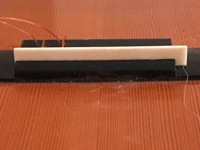

Hola, muchas gracias por todos por vuestra pronta respuesta. La pieza que me falta es el hueso del puente, creo que se llama selleta, para una guitarra clasica. Gracias a dios el hueso de arriba, creo que se llama cejuela, si lo tengo. Quizas este equivocado en como se llama cada pieza y por eso no encuentro nada.
Segun tengo entendido, y viendo algunas guitarras, el hueso del puente no lleva muescas para alojar las cuerdas, por lo que solo me faltaria saber, mas o menos la inclinacion que lleva de un 6ta a 1ra cuerda y teniendo ese ajuste, solo me quedaria ponerle las cuerdas e ir midiendo a que altura se queda para ir rebajando el hueso por la parte de abajo.
Adjunto fotos de como lo tengo ahora..
Gracias a todos por la ayuda
