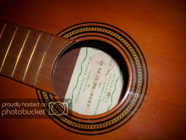

Hacía tiempo que no pasaba una guitarra española por mi quirófano...Es la típica guitarra con la que la gente aprende y compró hace muchos ,muchos años
La tienda ni existe o al menos eso creo
La cejuela es de hueso
Los trastes una castaña
y el puente lleva hueso también

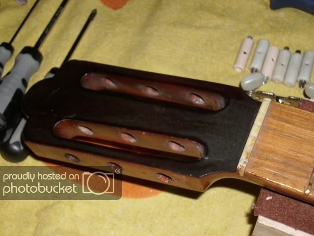

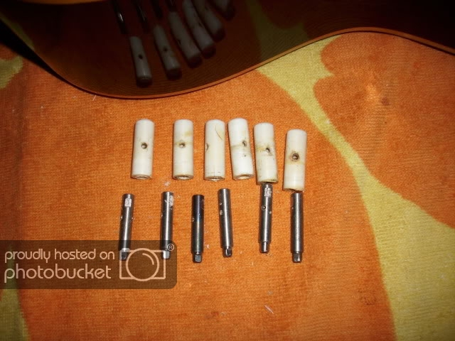

Esta guitarra tiene un par de problemas...Las clavijas están hechas una patata se sueltan da afinación aunque aprientes su correspondiente tornillo , y los tubillones están como véis...fatal
Éstos los voy a reemplazr por unos que tengo en un cajón junto con sus tornillos y ruedas...a poco la guitarra afinará correctamente

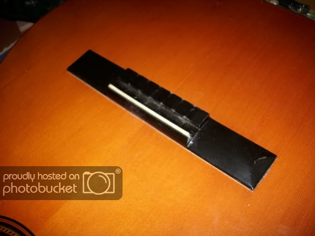

El otro problema es la excesiva altura de las cuerdas y el excaso volumen y sustain que tiene..Dado que el mástil puntea un pelín hacia arriba y que tengo pensado rebajar la selleta del puente,se me ha ocurrido calzar el mástil con una pieza de madera a modo de columna
A mi humilde entender yo creo que si el mástil va algo mejor calzado lograremos algo más de sustain y volumen...pero es eso ,casi una intuición...A ver qué sale :borracho:

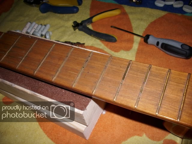

Pues nada he repuido los trastes y los he limado el borde,picaban un montón :sad:
He puesto unos tubos nuevos que tenía con sus engranajes pero las clavijas son lo que son...una patatilla...Al menos ahora no pierde afinación

De sonido,bueno...ha ganado volumen y sustain sobre todo en graves,al retocar la altura de la selleta las cuerdas han bajado a 3,80 mm en el traste 12 y es más cómoda de tocar...Los agudos muy pobres pero demasiado para lo que ésta guitarra es. :gracias:
