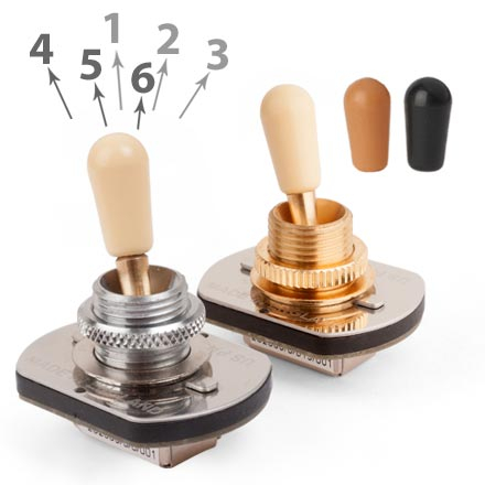

Te sugiero que consideres éste, de 6 posiciones:
http://www.stewmac.com/Pickups_and_Electronics/Components_and_Parts/Switches/Free-Way_Pickup_Switch.html
¿Tienes claro que mezclar pastillas activas y pasivas en una guitarra es un lío, verdad?

:shock: , que guapo ¡¡¡, vale una pasta, pero es muy buena idea para no tocar estructuralmente la guitarra, no lo conocía. ¡¡

Por cierto, detallazo lo de ese switch, no lo conocía
