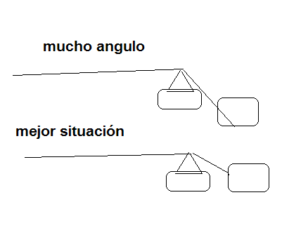

2- El puente y las cejuelas pueden estar terminados perfectamente, pero estan mal calibrados..
Explicacion y solucion posible: Es decir entre el puente y el cordal haya mucha diferencia de alturas haciendo que la cuerda haga un angulo muy brusco... este angulo.. marca la cuerda y sporta mucha fatiga en un solo punto.. y recuerda que sobre ese punte que hace angulo.. la cuerda se desliza.. imperceptiblemente pero lo hace.. cuando haces un bend o simple mente el hacer una nota.
Hice un dibujo en el paint un poco malo.. pero la explicacion se entiende.
