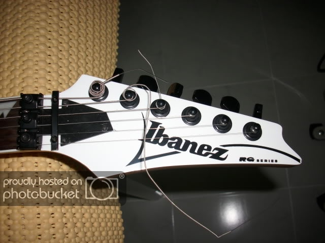

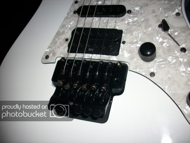

Esta es una Ibanez 350 Rg que me han pasado pasa poner a punto

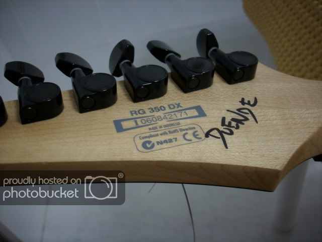

Curioso lo del mástil y pala,en la pala se cuentan 5 tablas distintas
El asunto es que está totalmente desajustada y llena de mugre
El puente está sucísimo y los tormillos empiezan a tener corrosión.

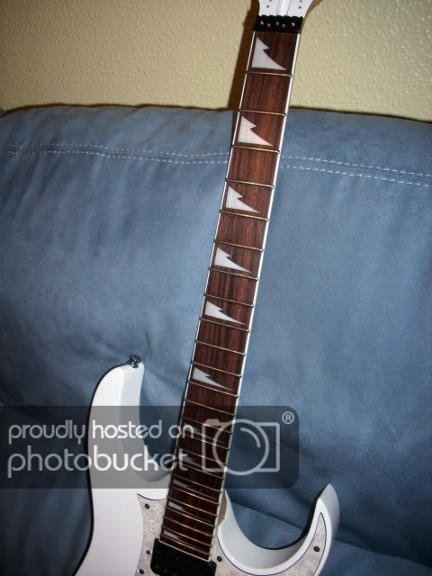

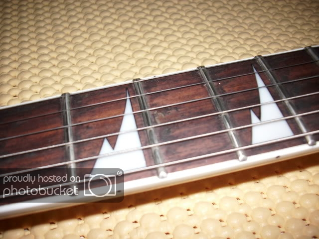

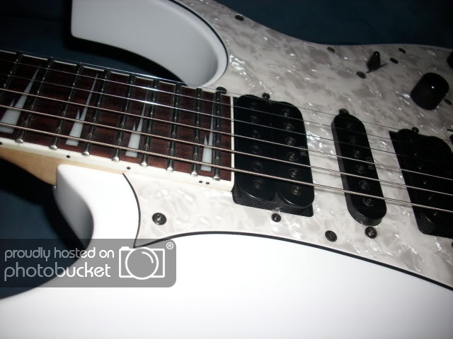

Así que a desmontar y a limpiar ,pero antes voy a aflojar el alma,el dueño en un intento por ajustar se ha pasado un poco apretando y el diapasón tiene mucho relieve convexo y claro la guitarra es intocable

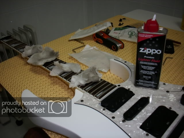

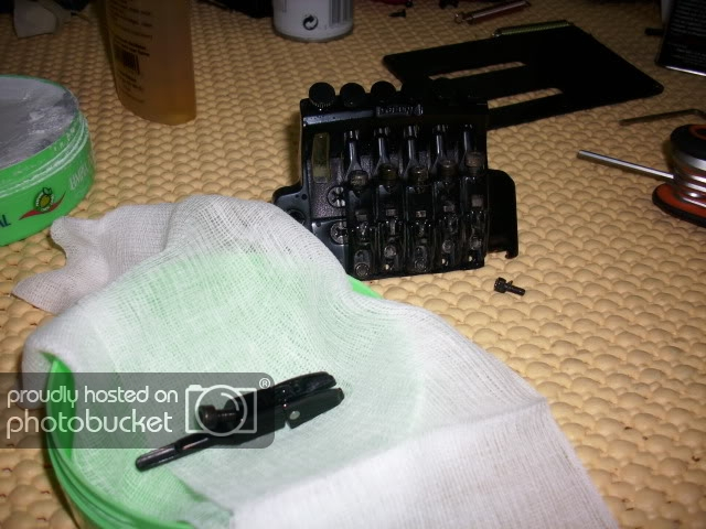

Pues ale al turrón ya sabéis gasofa de zippo y trapitos de algodón

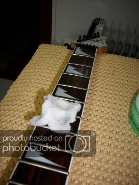

Luego abrillantado de trastes y un pocode aceite al diapasón

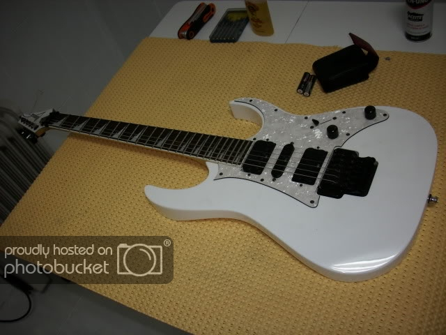

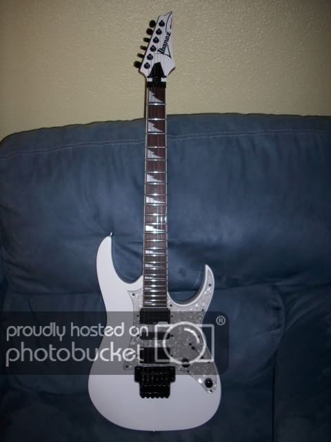

Y una limpieza general de la superfície de la guitarra,ahora luce mucho más el blanco y se ven las vetas del palorrosa,antes no

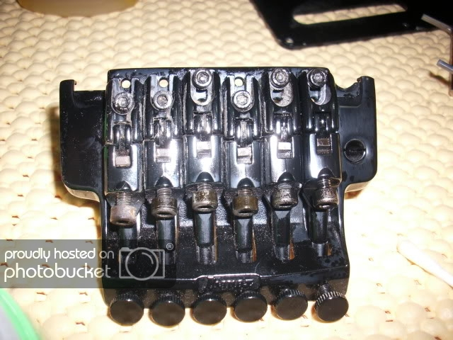

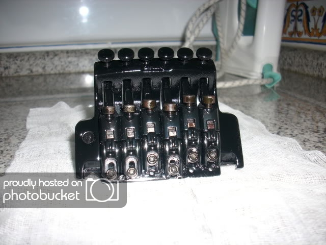

Y ahora a desmontar el puente,la tornillería y selletas están algo oxidadas así que he decidido desmontar el puente entero y limpiarlo con lo mismo selleta por selleta.
Antes:
Después,aquí ya está límpio y engrasado

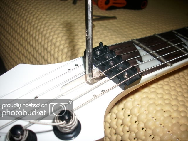

Sólo me queda lo mejor montar las cuerdas ajustar el puente y oir como suena
:brindis:

Buen trabajo :ok:, supongo que esto será el pan de cada día para tí (ajustes, limpiezas, quintaje) así que no creo que haya mucho problema :D
Después de aplicar la gasolina de zippo ¿que aceite usaste exactamente para nutrir el diapasón? he oido que se usa aceite de limon pero no encuentro por ese nombre, ¿se puede con aceite para muebles cualquiera? :no_lo_se:
También veo que las pastillas están ligeramente altas :D dicen las malas "luengas" que esta guitarra no tiene unas pastas muy buenas precisamente, tal vez en un intento por tener más salida las subió hasta que no toparan las cuerdas :D
Pues suerte con el trabajo y que la disfrute el Duende:brindis:

He usado el Dr Ducks ahora pero suelo usar aceite de linaza...Es una guitarra de gama media,baja..pero bueno con los debidos cuidados sonará mejor :ok:

Buen trabajo, pero no entiendo por que usas gasolina para encededor :roll:
Subir
Andru94
por el 01/09/2009
El Zippo o bencina ayuda a quitar al sucediedad del diapason sin daniar este... Diamos que este producto es multiuso ya que sirve para mauchas cosas....

Pues ya está lleva tiempo calibrar pero quedó bién,lo único es que el dueño ha de mantener mejor engrasado el puente,ya tiene bastante corrosión

yo hago lo mismo que tú, Raúl. :)
cuando compro una guitarra de 2ª mano la desmonto toda y limpieza completa tal cual has hecho. e incluso pulo trastes con lana de acero (antes tapando con cinta el dipasón), ya que algunas veces tienen hasta óxido, y me quedan brillantitos. ;)
para limpieza del puente y demás herrajes que estén oxidados, uso aceite lubricante e intento quitar todo el óxido que pueda. luego caliento un poco vaselina para que se derrita y tambien caliento la pieza que estaba oxidada para que abra los poros. la limpio, y luego pringo de vaselina la piececita, y cuando esté fria, limpio la pieza con un trapito. y ya no vuelve a oxidarse (o le costará mucho más).
el cuerpo y parte de atrás del mástil lo limpio con cualquier 'guitar polish' para limpieza de guitarras.
la guitarra luego parece menos de 2ª mano ;).

Como para que no sepas de Ibanez Dani ;) menuda colección :p Para la suciedad y corrosión Dan erlewine sumerge toda la tornillería en gasofa de zippo y luego lo lubrica,esta desde luego el puente lo tiene tocadillo y si el dueño no la límpia y engrasa de vez en cuando se va a terminar por joder :( Lo único que me falta es el cacharrillo ese que venden para octavar los flotantes con más precisión,eso de estar sujetando con el destornillador y soltando con la allen es un poco coñazo

numerosieterm escribió:
...Para la suciedad y corrosión Dan erlewine sumerge toda la tornillería en gasofa de zippo y luego lo lubrica,...
eso exáctamente hago yo para quitar el óxido (se me olvidó mencionarlo)... un tarrito con gasolina y otro con lubricante. y luego lo de la vaselina.
