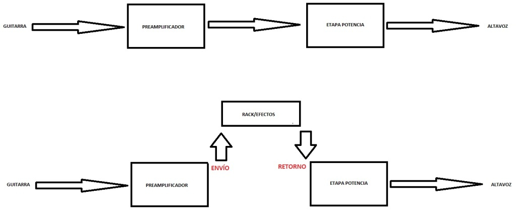

Buenas a todos! Llevaba tiempo con ganas de escribir este artículo y navegando por ahí encontré una página que me sirvió de inspiración para ordenar mis ideas. Con un poco de aquí y otro de allí espero que quede un poco más claro a todo el mundo el uso del loop, bucle o lazo de efectos de un amplificador.
Se habla mucho sobre el como ordenar los pedales en la cadena de efectos, cuales van delante o cuales detrás para poder aprovechar mejor su sonido. Un asunto importante en este caso es saber que papel juega el loop de efectos y como afecta en nuestra serie de pedales.
Hay mucha gente que piensa que el loop de efectos es única y exclusivamente para poner los pedales a través del send y return sin más. Pero eso no es siempre cierto, todo depende de como estemos utilizando nuestro amplifcador, si sacamos la distorsión del mismo o lo usamos en limpio sacando la distorsión desde los pedales.
[ Imagen no disponible ]
Cada configuración, cada equipo y sobre todo cada oído es diferente, por lo que es importante saber para que se usa el loop de efectos.
El camino que recorre la señal...

A veces existe otra etapa de preamplificación después de los controles de tono, o controles de tono justo antes de la etapa de preamplificación (como algunos mesa boogie o fender). También pueden tener un control master de volumen después del reverb. Básicamente la señal desde que sale de la guitarra, pasa por una serie de etapas comunes hasta llegar hasta nuestros oídos. El loop de efectos es simplemente un punto en esta cadena donde nosotros podemos insertar nuestros efectos para poder sacarle el mayor partido posible.
En la mayoría de los casos el loop de efectos se encuentra entre el final de la sección de preamplificación (preamplificador-controles de tono-volumen master) y la etapa de potencia. En algunos amplificadores el loop se encuentra entre el final de la reverb y la etapa de potencia por ejemplo.
¿Loop de efectos en serie o en paralelo?
La diferencia es sencilla. Un loop de efectos en serie es un punto en la cadena que corta la señal por completo y la envía a nuestros pedales/rack para aplicar el efecto y luego volver a entrar y pasar directamente a la etapa de potencia.
Un loop de efectos en paralelo es algo más complicado, pero la idea general es la misma. La diferencia es que la señal principal se mantiene intacta y una parte de esta señal sale por el envío a los efectos y vuelve a entrar por el retorno y se mezcla con la señal original. Suelen tener un potenciómetro de volumen del FX loop y muchas veces se usan válvulas para amplificar la señal y aplicarle ese tono característico a los propios pedales que tenemos por el loop de efectos.
