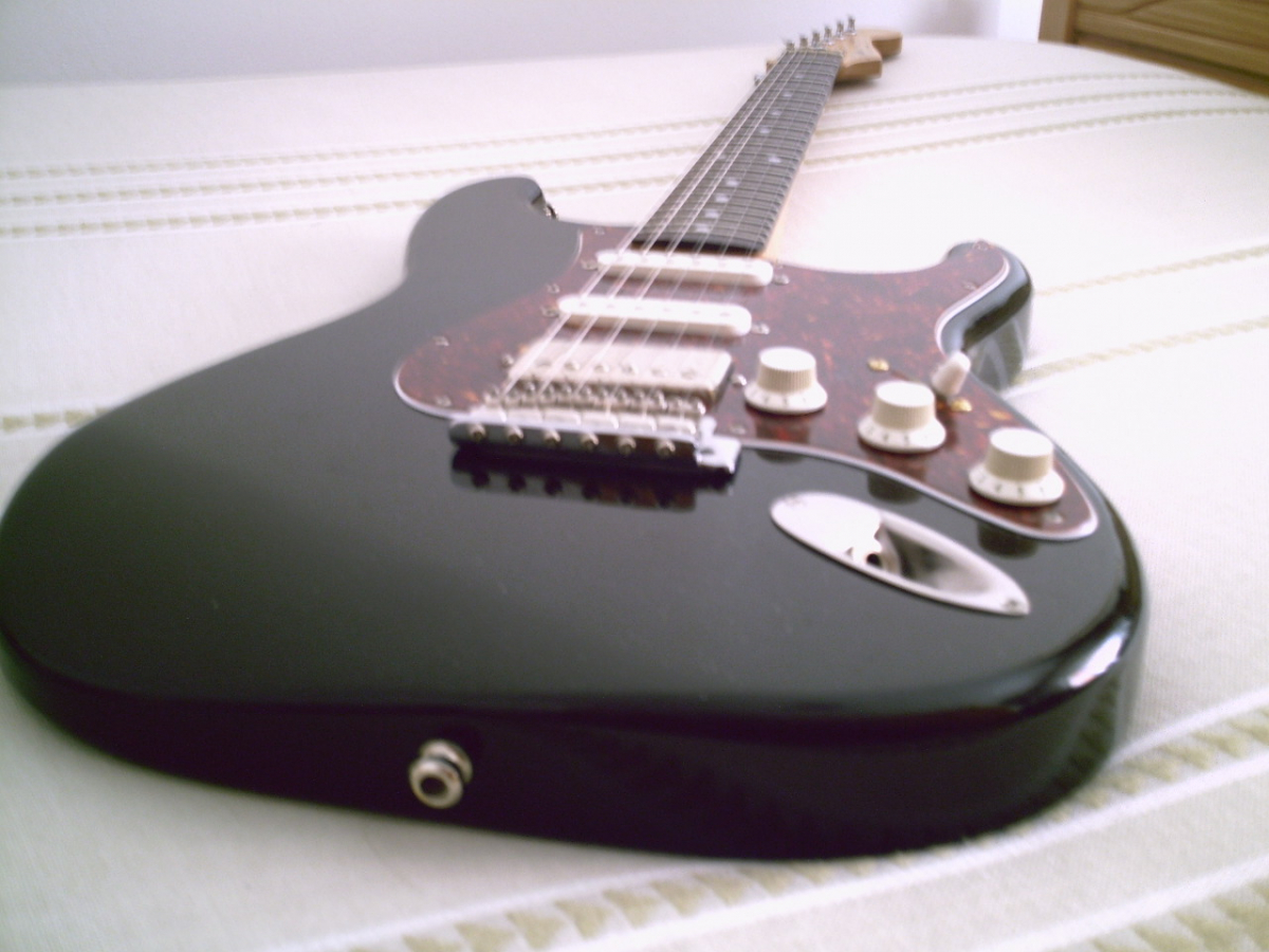

Hola, yo soy poseedor de una Squire Strato, desde hace 16 añitos.
Es mi primera guitarra, y la verdad, es supercomoda para tocar, y el sonido que tiene es "aceptable".
Le he hecho alguna modificación a mi vieja squier, que consistio en cambiarle el golpeador, el selector de pastillas, el puente y silletas, cejilla y pastillas Texas Special Custom Shop (2a mano...;)) y la verdad, que ahora es un peazo "guitarron"...(me rio de las fenders mexicanas.....:cool:)
Todo lo que le he puesto, ha mejorado la calidad de la guitarra, sobre todo, fue el puente strato y las pastillas, los potenciometros ni se los toque, los limpio con "LIMPIADOR DE CONTACTOS RESIDUO 0" y se quedan feten....;)
Te adjunto una fotillo, para que la veas
:saludo: y enhorabuena por tener una squier ¡¡¡ :ok:

vaya si que esta linda tu guitarra compañero!!!... tomare en en cuenta sus recomendaciones pero pues en cuanto a mi estilo me estoy formando como guitarro versatil me gusta el blues, el jazz, el rock clasico como el actual, el funk, el metal... de hecho por eso consideraba comprarme una fender strato por que considero que es la guitarra mas versatil que hay... solo que no tengo dinero para una y quiero mejorar mi squier, espero mas consejos... gracias

Hola Fenderman70, felicidades, te ha quedado genial:shock:. Yo tengo una squier similar del 96, y suena bastante bien pero quiero cambiar el golpeador blanco y pastillas, por uno como el tuyo rojo nacarado, pero en las tiendas sólo me ponen pegas. ¿Dónde lo conseguiste? Saludos
