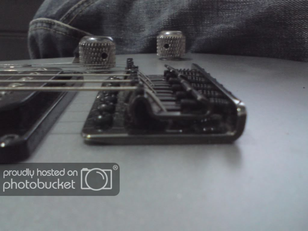

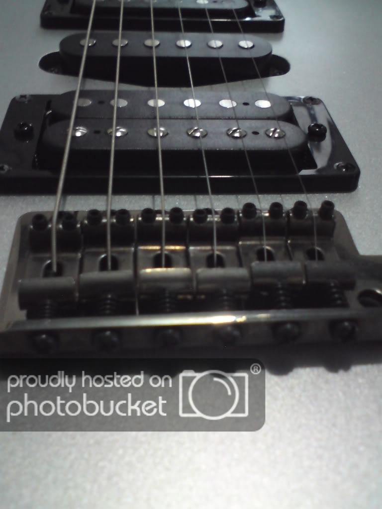

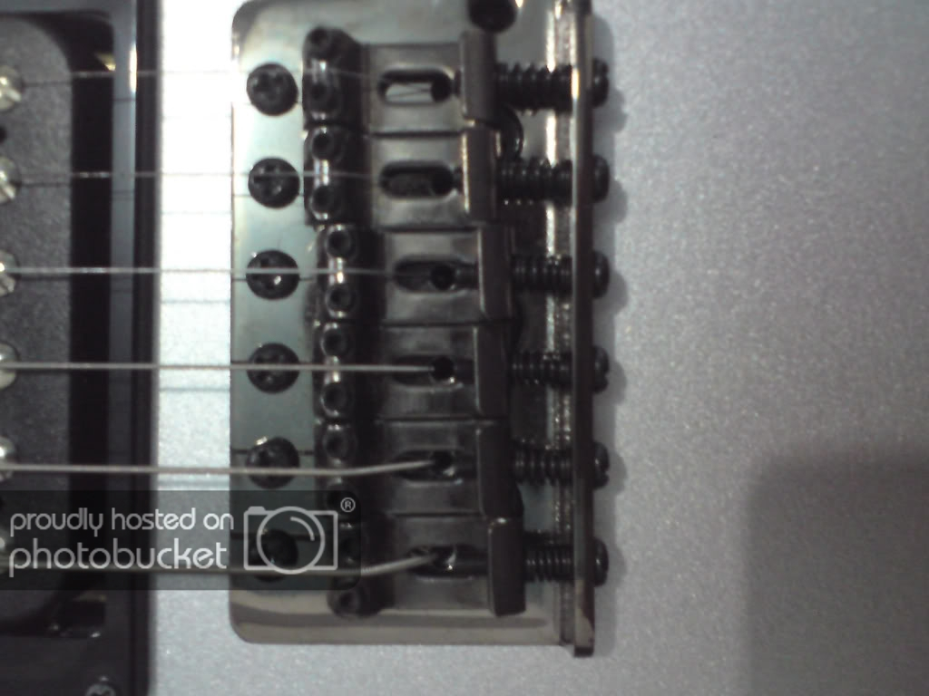

Hola amigos!
He aqui, mi presencia con uno de mis grandes dilemas.
Me compré una Yamaha Rgx121. La guitarra venia con un sonido perfecto cuando la compre, pero al llegar del viaje, la guitarra se había desafinado un poco, procedí a afinarla pero los tonos no cuadraban! Y así que tomé la horrible desicion de mover los niveles de las cuerdas en el puente.
Y ahora suena bien la guitarra pero lo que son la 4,5 y 6ta cuerda ahora chocan con los trastes!
QUe hago para que no suenen? Bajo el nivel? Lo subo? O lo muevo hacia arriba? Ayudenme!
Aqui algunas imagenes:
Saludos y garcias.

tienes que subir los niveles de las silletas donde del puente, donde descansan las cuerdas,
a los 2 tornillos dales 1/4 de vuelta y afinas, y compruebas en cada traste si trastea..
asi hasta que el trasteo se elimine o sea muy minimo..
si el trasteo es muy regular en varios trastes seguidos, es por la altura de la cuerda
si el trasteo es mas marcado solo en un traste de una serie, es por que el traste esta desnivelado

pues si sube un poco las cuerdas y listo no debes de tener problemas,.... de todas maneras si usas el buscador del foro podras encontrar muchos post sobre comno ajustar la guitarra algunos tienen videos, ay te explican la altura que deben tener las cuerdas y muchas otras cosas para dejar tu guitarra bien ajustada
