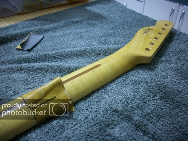

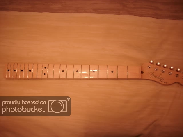

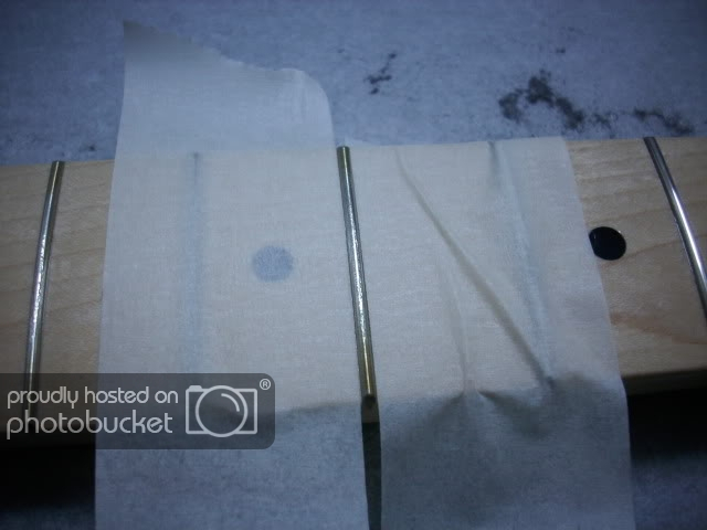

Se laca por encima de los trastes,luego al pulir y abrillantar los límpio uno a uno con lana de acero para quitarles la nitro,encintas a ambos lados de cada traste y a frotar

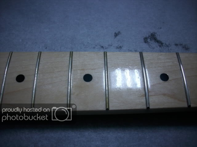

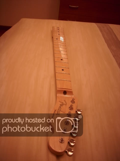

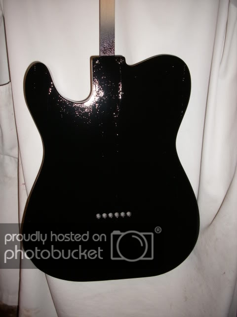

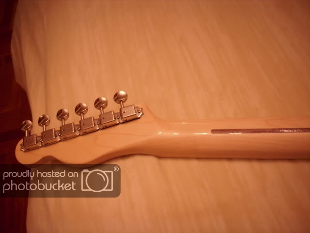

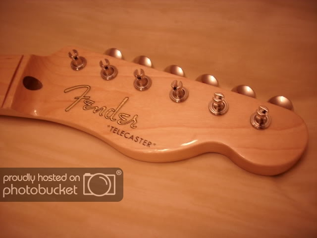

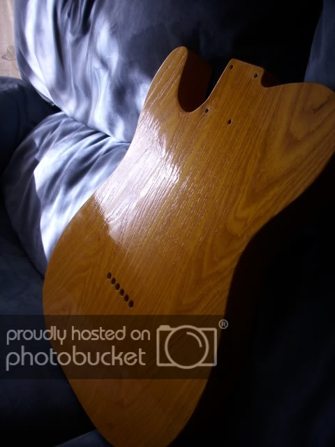

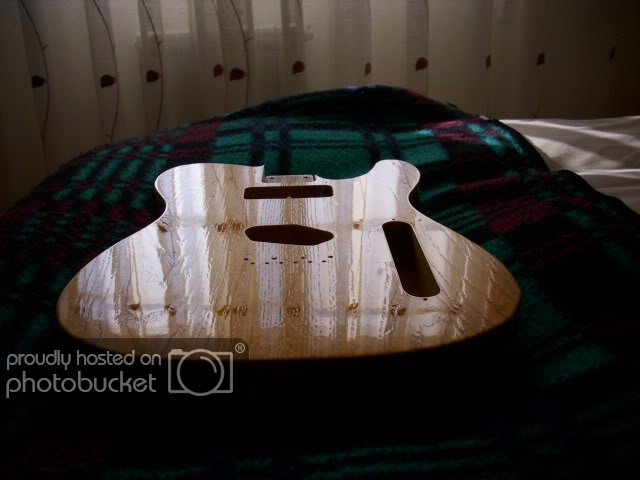

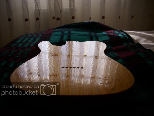

Bueno pues vamos por la séptima mano y esto ya pinta muy bien :ok:

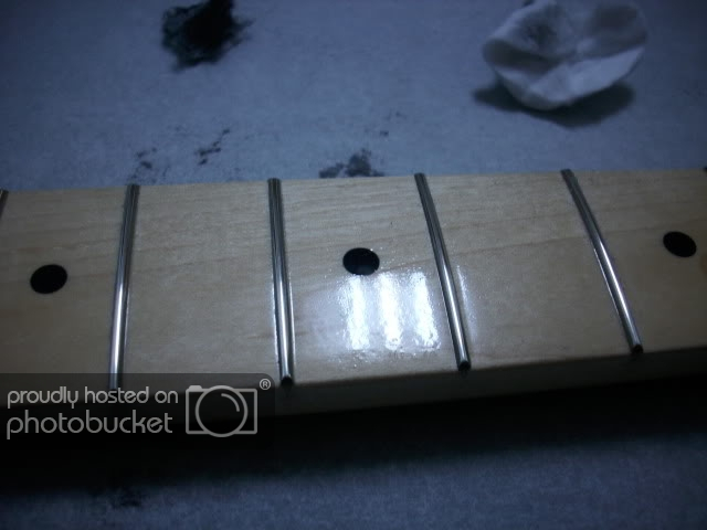

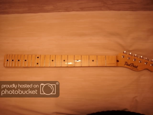

Aprovechando la coyuntura he lipiado los trastes de nitro uno a uno.
Pulí el mástil
Y lo abrillanté y monté.
Ahora es palidito pero cuando se vaya desgastando y envejeciendo,ya verás :brindis:

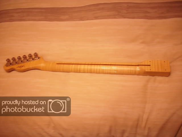

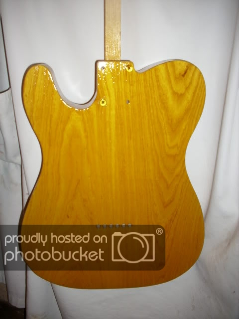

El otro

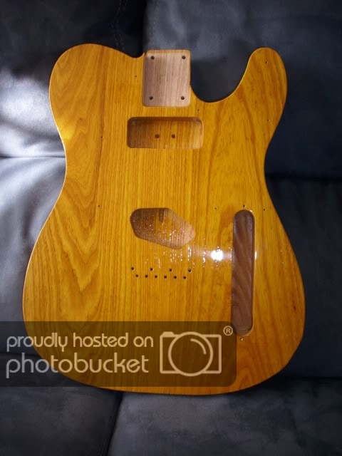

Bueno pues esta ya tiene nueve manos,me queda una y a secar unos días antes de pulir.Vintage amber :ok:

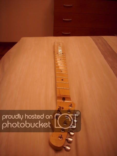

Una pulidita al mástil
Y tras abrillantar y montar....
Tiene un flame muy guapo
Ya queda menos :ok:

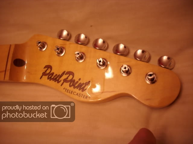

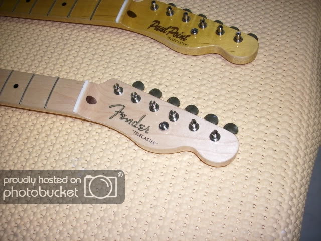

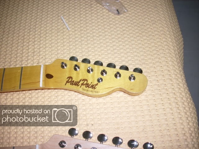

Una preguntilla, que tipografia usas para los logos tipo fender? porque tengo una teleca de marca collins con el logo borrado que me gustaria meterle uno personalizado, de todas formas usas dos distintas no? una para el "spaghetti" que usaste en las truchas y otra para el que has usado aqui (de este si que encuentro tipografias equivalentes pero del spaghetti no he encontrado nada:no_lo_se:)

Yo para lo de teletrucha lo que hice fue variar con el paint un logo fénder que tengo por ahí.Si os queréis hacer vuestros propios logos hay por ahí un tópic que dice cómo hacerlos.Sólo necesitáis.
1-Papel decal,que se compra en tiendas de modelismo.
2-Ordenador e impresora (Vale una de tinta a color en calidad óptima,si es laser color pues fetén.
3-Un fijador,vale un spray incoloro acrílico de estos de carrocería de coche Una manita fina por encima tras imprimirlo.
Si queréis las letras doradas es tan fácil como imprimir las letras vacías de color y rotularlas con un rotulador que te pueden vender en papelerías técnicas que da el color dorado o plateado y luego dar el fijador :brindis:

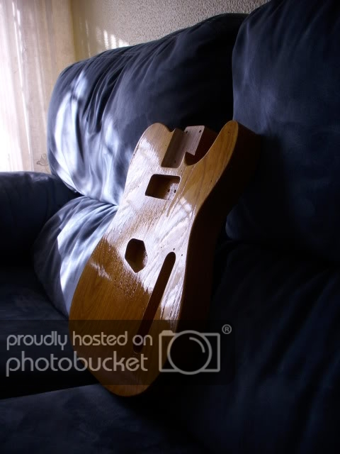

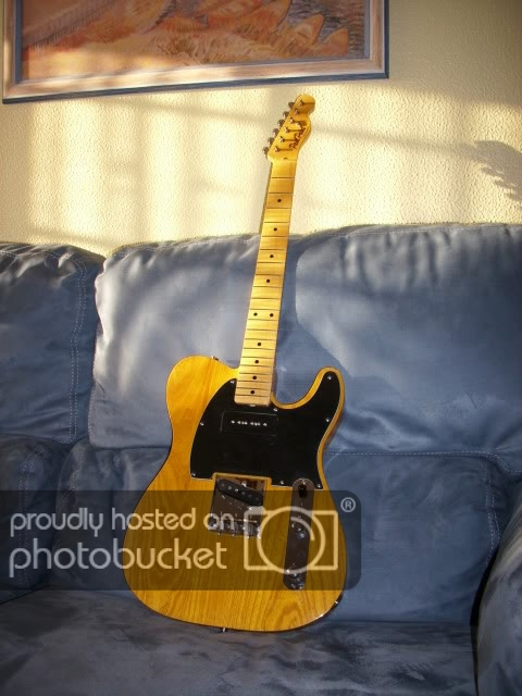

Afotos de la amarilla.Con veta rechupada :ok:
:saludo:

Muy prolijo como siempre el Sr.7 ^^, una preguntilla, para pulir la laca mojas con agua cierto?
Subir
Raúl
por el 28/01/2010
Cierto,agua templada y jabón neutro para lubricar la lija :ok:

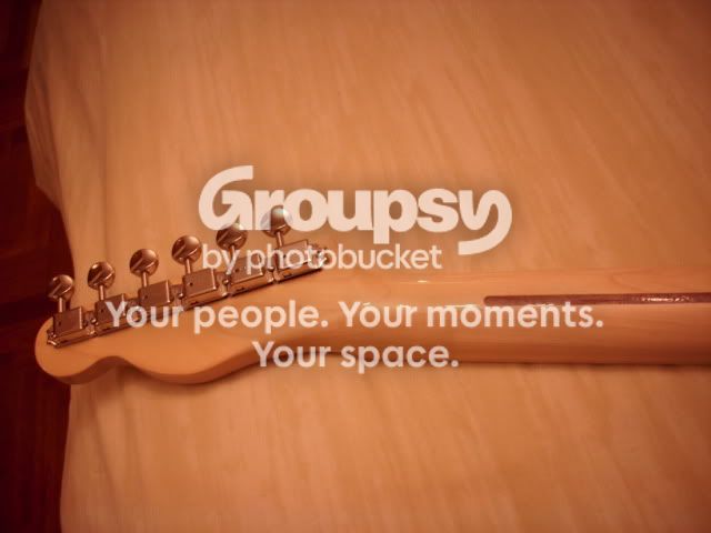

He aprovechado para hacer la pantalla.:ok:..perdón por repetirme :oops:
Y he montado las cejuelas y las guías de cuerdas.
Las cejuelas las ajustaré más a fondo en cuanto las monte las cuerdas :brindis:
