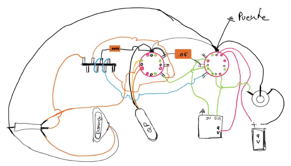

La electrónica es una de las cosas más especiales de esta guitarra y el circuito más complejo que voy a montar hasta la fecha. Con una sola pastilla tenemos hasta 24 combinaciones distintas. Esta guitarra está diseñada para llevarla por ahí, enchufarla a lo que sea en cualquier situación y sacar mi sonido sin tener que tirar de pedales, manteniendo el concepto de una sola pastilla con el que me apetece tocar ahora mismo.
El swithch de 3 posiciones de la Les Paul es puente, puente + dummy coil (bajo el golpeador) para cancelar ruido, o dummy coil sola (lo que viene a ser un killswitch).
El selector de 3 posiciones de la Esquire es una variación de la Eldred Mod, alternando entre vol y tono normal, cocked wah y directo al output.
El switch en el pote de volumen activa el coil tap alternando entre 7k y 12k
El switch en el pote de tono activa un Earthquaker Arrows integrado bajo el golpeador.

Si te refieres al circuito, me sorprendería, porque lo dibujé anoche en el iPad. Pero está basado en el Eldred mod simplificado (si le quitas los 3 switchs extra y el dummy coil).

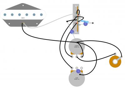

Para el que le interese el cableado de la Esquire, es un sistema bastante interesante. No es fácil encontrar un esquema del original porque de hecho la modificación de Mike Eldred, de la Custom Shop de Fender, es tan popular que casi se ha convertido en la norma.
El circuito original es
1 Volumen sin tono para un extra de agudos.
2 Volumen + tono. Esta sería la posición 1 en la Telecaster
3 Volumen mas filtro de agudos. La idea original es que en esta posición la guitarra pudiera reemplazar al bajo.
Como este circuito no tiene mucha utilidad en la actualidad, y es un esquema que se presta a modificaciones con muy poco trabajo, has surgido una pila de versiones, de las que la Eldred Mod es probablemente la más popular.

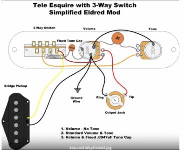

El circuito de Mike Eldred es
3 El pote de tono se reemplaza por un único condensador que produce un scoop de medios y otorga una cualidad vocal que recuerda a un wah.
A mi lo del volumen sin tono no me parece tampoco muy usable y tal y como pienso usarla, he preferido poner en los extremos el circuito normal (que será el que más use) y la pastilla directa al output para un patadón de volumen y agudos que puedo alternar con el limpio que obtengo usando vol y tono en la posición 1. De esa forma, los sonidos más útiles se alcanzan dando un golpe a la palanca (monta una placa con la palanca en ángulo, esto es importante), y para el sonido de wah busco el centro en el selector:
1 Volumen + tono. Igual que en la Telecaster.
2 “Cocked wah”
3 pastilla directa al output.
Luego están las otras marcianadas. Siempre me mola tener un killswitch. Lo podía haber diseñado de otra manera pero de hecho lo más cómodo es con el switch de la Les Paul y eso me abría la posibilidad de meter el dummy coil, que es un robo del diseño de la SG de Brian Ray.
Lo del booster vino por la consulta de un forero para instalarlo en una Mustang y me dije: por qué no?
El coil tap ha sido la última decisión de diseño. No quería perder totalmente el limpio de la Tele ni la caña de las P90 y andaba buscando algo entre medias. Fue casualidad que Q Pickups lo ofrezca como opción, pero no sé qué tal va a funcionar eso. Es más por diversión.
