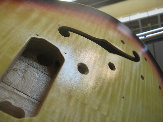

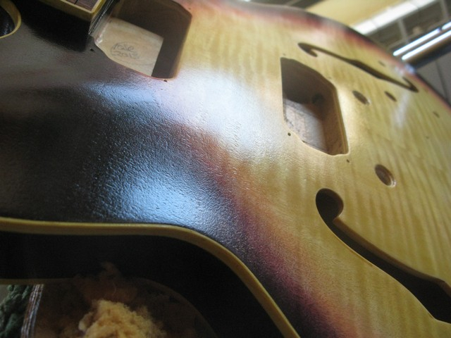

Os pongo un par de fotos del acabado después de meter dos botes extras de laca más. Han sido seis en total, y os juro que no lo entiendo. La otra culona llevó 3 botes y medio.
Al barrer el taller de pintado el otro día, salió un buen montón de polvillo de laca, toda la que no agarró en la guitarra. No sé si por hacer pasadas muy rápidas o de muy lejos. Me tieñe extrañao, porque no me había pasao nunca. Bueno, las fotos:
Yo ahora sí que veo más capa donde lijar y pulir en condiciones, aunque hasta que no llegue el día no se sabe, visto lo visto...
Ale, paciencia...
Ale, paciencia...
Preciosa iose. Si has tirado laca desde muy lejos, seca en el aire y no agarra. Si das las pasadas muy rapidas, apenas cubre y tienes que dar un monton de manos, ademas seca muy pronto y la siguiente capa ya no agarra bien. Lo suyo es dar las manos a unos 20 cm de la pieza en cuestion a un ritmo ni rapido ni lento, pero siempre el mismo. De todas formas te ha quedado muy bien, y con una mano de lija y pulimento ganara bastante. Espero que estes mejor del lumbago.
A lo de los inlays, por mas que le raspo con la cuchilla no llego a la forma, parece que hicieron los huecos con las esquinas redondas y lo que hicieron es pegar los inlays con un adhesivo de color lechoso, por mucho que rasques sigue el adhesivo, sin embargo si se trasparente la forma picuda de los inlays. Solución creo que tiene, voy a probar un experimento y luego cuento, sino pues me toca quitar el diapason y poner otro con los inlays bien colocados.
iose escribió:Os pongo un par de fotos del acabado después de meter dos botes extras de laca más. Han sido seis en total, y os juro que no lo entiendo. La otra culona llevó 3 botes y medio.
Puede que la madera de esta culona sea mas absorvente que la anterior, de todos modos no me hagas mucho caso en lo de pintar guitarras ya que nunca pinte ninguna, pero si que he pintado muchisimo a pistola, no hay una distancia estandar a la hora de pintar con aerografo ya que todas las pinturas son distintas en cuanto a composicion y secado. La laca seca muy rapido, tienes que cargar un poco mas para que el siguiente abanico se una con el anterior todavia fresco y lo tienes que pintar todo seguido, luego tambien importa la posicion de la pieza, si la colgaste y la pintaste entera puede que las zonas ya pintadas cojan pintura en polvo. yo la pintaria en horizontal con el frente hacia arriba, de este modo no chorrea aunque le cargues mucho ( ya sabes que aunque se vea un poco arrugado al secar estira y queda liso ), pero empezaria por los cantos y despues la parte de arriba y por ultimo el canto otra vez, despues colgar para pintar la trasera, pero de dentro hacia fuera para que los cantos no te cojan polvo de pintura.
lo ideal seria buscar un sistema que te permita girar la guitarra pero que se mantenga el horizontal.
Menudo lio , si tienes alguna duda, ya que me espreso de pena, pregunta intentare esplicarme mejor.
