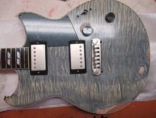

Por no llenar de offtopics el hilo de “Diseña tu Yamaha Revstar” abro este porque me parece interesante el debate abierto sobre qué deberíamos exigirle a una guitarra de más de 700€ y sobretodo por comparación de lo que estaríamos de otras marcas si hubieran aparecido imágenes de alguno de sus modelos que costasen ese precio, con las carencias, y chapuzas en el cuerpo y mástil que se han visto en el cuerpo de la Revstar 620 del hilo mencionado.
Sinceramente, lo que más me llama la atención por una guitarra que cuesta más de 700€ es:

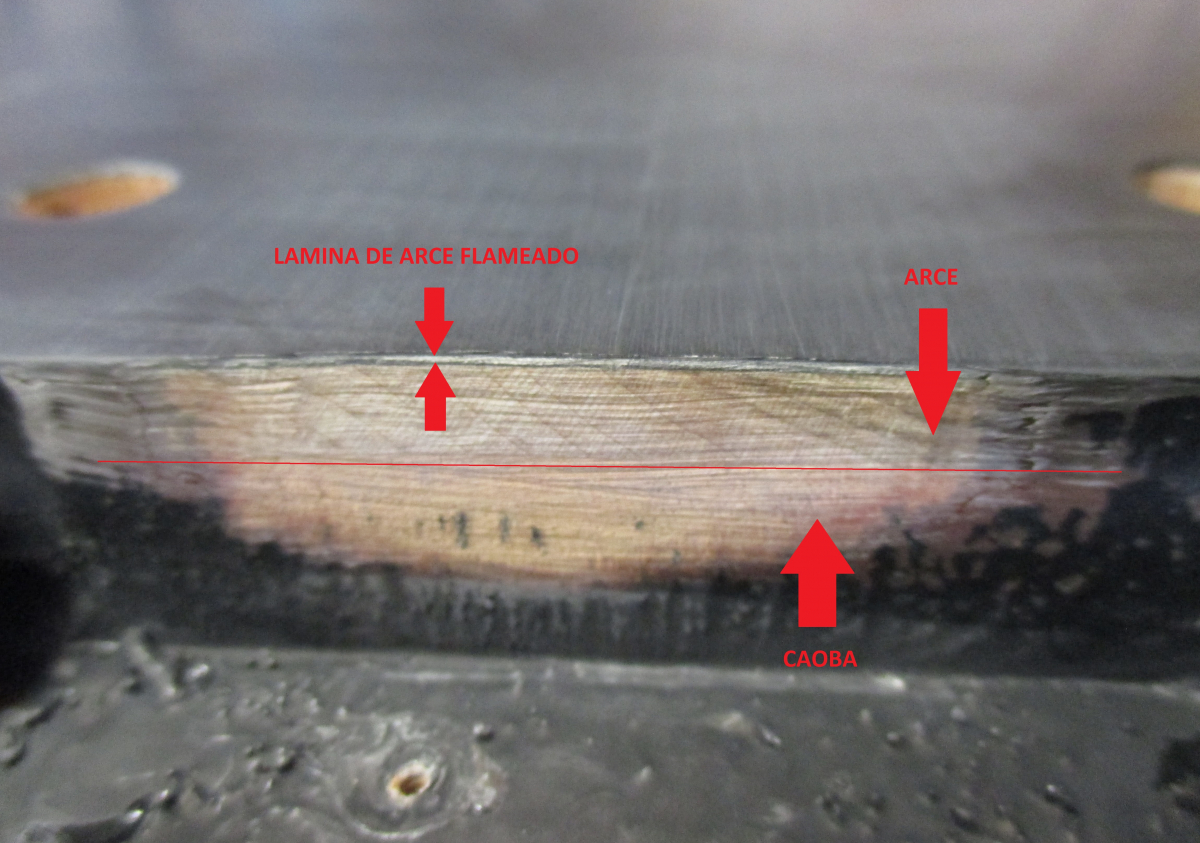

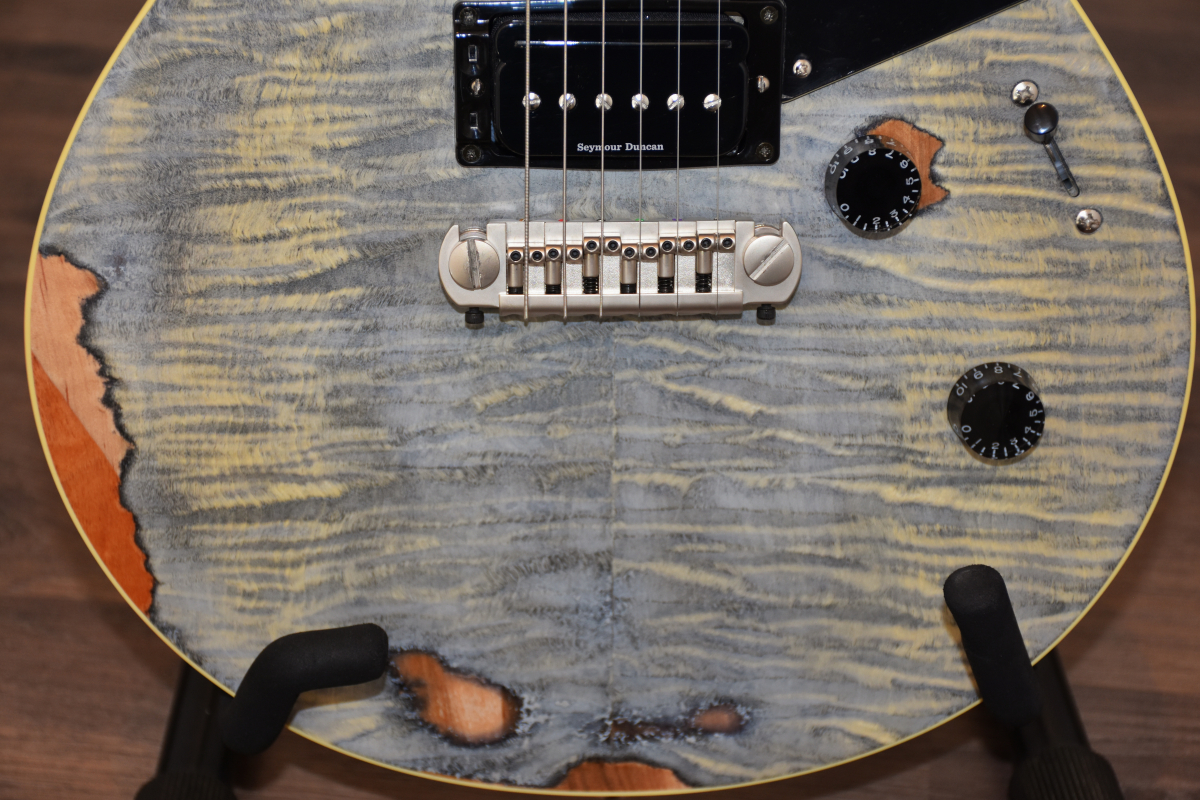

- Ñapas en el cuerpo de la guitarra: Sinceramente que el cuerpo tenga 3 piezas no sería lo relevante, creo que es un número más que normal incluso para guitarras más caras. Lo que realmente me choca es que tenga pequeñas piezas de madera en partes curvas para seguramente tapar carencias de algunas de esas tres piezas…. Si la decapamos entera, cuantas piezas nos saldrían…? Este tipo de chapuzas son las que se destacaban en las guitarras Chinas como la HB, o algunas LP de Epiphone coreanas que cuestan bastante menos.
- Mastil de tres piezas longitudinales y pala de 4 piezas o más…. Hombre, si fuera por un motivo estético, o de estabilidad combinando diferentes maderas como pasa en algunas guitarras
- Chapa micrométrica de arce, ya no milimétrica, es que es papel de fumar. Lo entendería para una guitarra de 150€ como las HB, pero para una de 700€… me estas inflando el precio por una guitarra de coste de materiales mínimo.
Sinceramente si Yamaha conocía la “limitada” calidad de su producto y todo lo que escondía el acabado original, no acabo de entender como se ha prestado a que se la decaparan en vivo y en directo… pero bueno es problema suyo, lo que realmente me llama la atención es qué si esto lo vemos en una Epiphone de 700€, una Tokai (de las Chinas), una Gibson (de las baratas) o una Fender MIM… y arde el foro… en cambio parece que a Yamaha, como que no pasa nada…
No sé a vosotros, pero a mí Yamaha me ha decepcionado mucho con el producto Revstar… se me ha caído un mito en cuanto a nivel de fabricación y obsesión por la calidad de sus productos (soy usuario de la marca, tengo un Bajo Yamaha, por suerte acabado no solido, por lo que veo lo que hay) me están metiendo un tipo de fabricación de guitarra propio de primer precio (modelos y marcas de entre 100 y 300€) por más de 700 pavos…. No sé…. Vaya cagada de Yamaha en general, y ni te cuento de su equipo de Marketing que no sé en que estaban pensando…

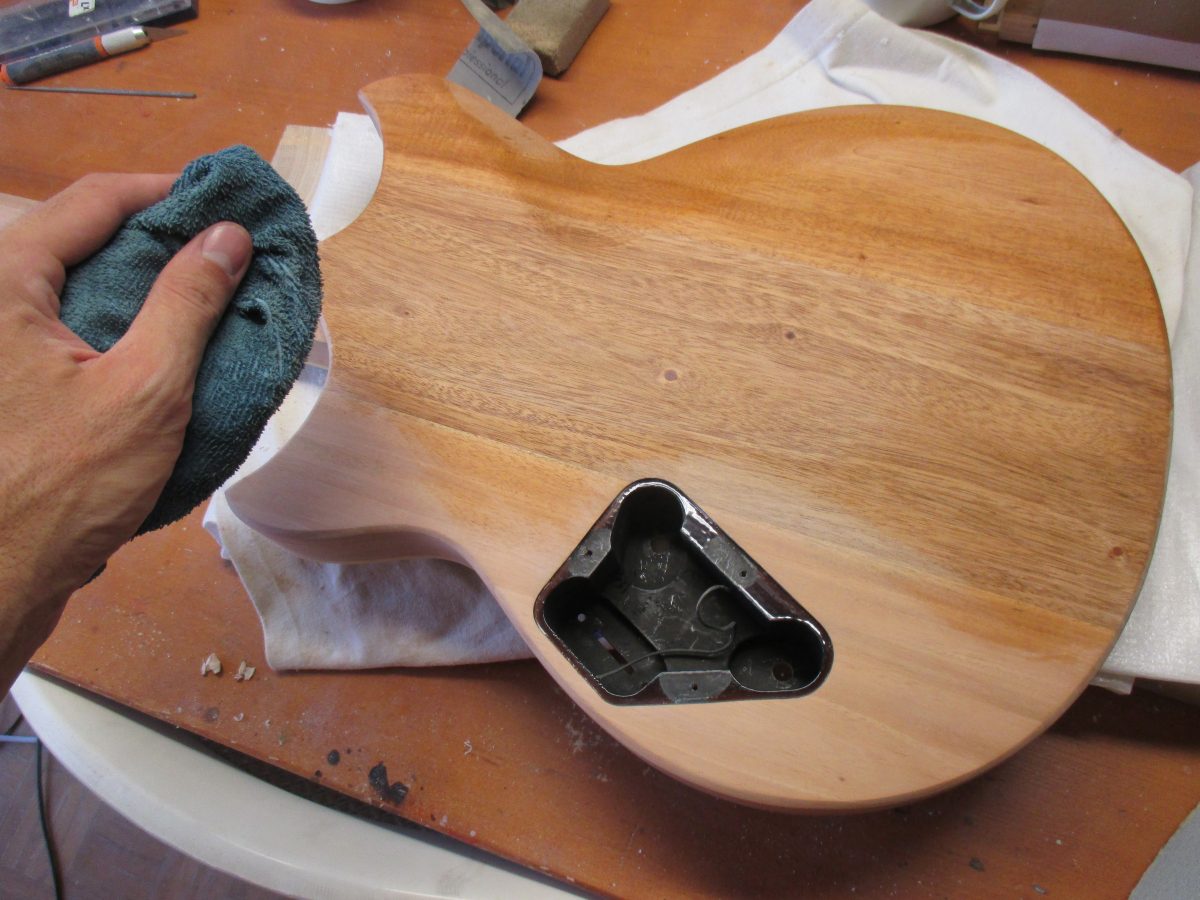

Una cosilla que a mi me llama la atencion es: por la trasera de la guitarra se aprecian 3 piezas, pero despues al lijar la tapa micrometrica, salen a la luz cachitos... ¿es que tambien tiene echapada la trasera? ¿o tiene 2 partes longitudinalmente? (o sea la trasera de 3 trozos pegada a una delantera machiembrada y con la tapita de micrometros) No se si me explico o si he interpretado bien la fotos
Subir
1
Gat-o
por el 13/12/2018
ieeea! me auto respondo! repasando el post, veo la foto del hueco de la pastilla. Lo que será el parquet es la tapa de arce. La trasera 3 piezas de caoba.
Subir
Luisito Baneado
por el 13/12/2018
#5 Eso es, es el típico sistema de construir de Gibson y Epiphone. Lo de empalmar cachos se usa en las opacas, por supuesto se seleccionan según el acabado. En Gibson es verdad que normalmente te encuentras una chapa tallada y sin ñapas. Y no una chapita.

Se han decapado Harley Benton con mejores acabados en la tapa que está de 700 pavos. La tapa (no la lámina) de Arce, no se sabe de cuántas piezas es, pero está claro que la completan rollo parquet por lo que se ha visto.
Que está muy bien por 150€ de una Harley o una Épi de primer precio. Ahora si me vas a soplar 700€.... no se yo.... me da que estoy pagando algo que no es materia prima de calidad por el precio, ni ensamblaje de esa gama de guitarras. No se....
