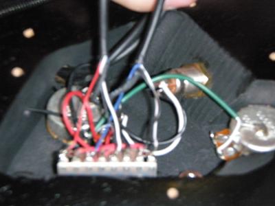

Hola a todos he.instalado una pastilla Humbucker Onipure en una guitarra Ibanez Gio G70 y el sonido es como muy apagado comparado con la original, he revisado las conexiones ya que además he instalado un Push Push y se me olvidó indicar que es la pastilla.del puente, y he seguido el esquema de conexión el color verde al Hot (vivo), negro a masa y los otros dos cables que van unidos a la patilla del push.push del medio y el.resto de.conexiones como vienen ,he probado a cambiar la posición de los cables pero no suenan y he subido la altura y algo ha mejorado pero el sonido sigue siendo apagado, comparado con la pastilla que tenia antes ,lo que pasa que esa pastilla ,solo.tenia 3 cables y no podía poner un push push, si me podéis ayudar ,porque la pastilla que he puesto funcionaba bien en la otra guitarra muchas gracias

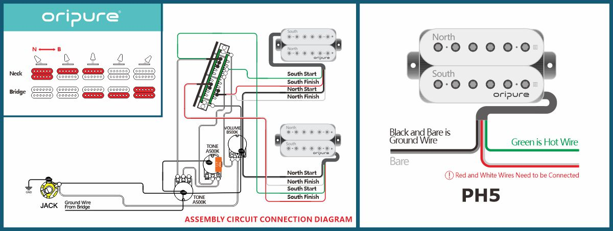

Buenas, ¿ qué modelo es? , tienes en su página sus conexiones:
https://oripurepickups.com/blogs/news/oripure-pickups-wiring-diagram

CASMO Estudio
por el 13/01/2024
Repasa todas las soldaduras a ver si te has dejado alguna fría.

Carlosmoralo
por el 13/01/2024
#4
Aquí está el diagrama de conexiones de tu pastilla. ¿Es el que sigues?

Raul3r
por el 14/01/2024
#6 estoy mirando el diagrama y... Nunca suenan las dos humbuckers juntas, raro me parece.
