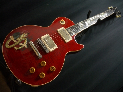

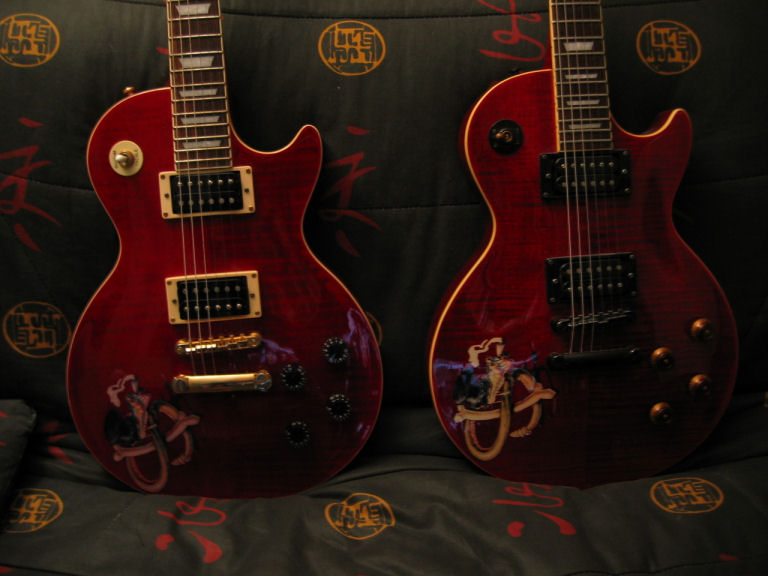

Oye Frasco, bueno no se si sea offtopic; si quisieramos al momento de empezar a tintar la madera de una tapa de arce por ejemplo, se puede aplicar tinta, despues si le queremos poner una pegatina con un grabado especial o algo mas complejo que un logo por ejemplo algun grafico, se puede hacer con un proceso similar a este , o sea despues de pegar la pegatina o grafico, aplicar el tapaporo, y despues el acabado, o como se le puede hacer para incluir un grafico tipo guitarra de slash snake pit.:oops:
o como se le haria en este caso, a puro aerografo?. Se Agradece tu ayuda.:saludo:

La verdad, supongo que estas cosas se hacen a aerografo antes de la capa del lacado, aunque se puede probar y ver que tal.
