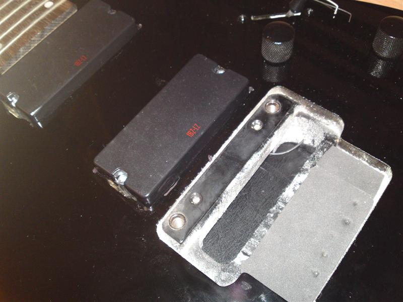

Ya termine de poner las pastillas Ibanez LZ7 a mi guitarra, pero me di cuenta por el foro que siempre ponia el floyd rose mal (caido, no paralelo a la madera)
Pues el caso es que al poner bien el FR resultan las cuerdas demasiado altas y encima trastean!! (aunque igual el trasteo es porque he cambiado el calibre de las cuerdas de 0.09 a 0.10...)
Y llegamos al kit de la cuestion, al querer bajar el FR me pega con la madera, he sacado el FR y me encuentro con una plaquita de metal en donde entran los tornillos de apoyo y que no puedo quitar
¿Esta placa se puede quitar y empezar a comer madera para poder bajar mas aun el FR?
He aqui una imagen de la dichosa placa que no entraba en mis calculos
gracias

Colocalo, abre la tapa trasera y aprieta los tornillos que dan la tensión a los muelles hasta que el puente quede paralelo a con la afinación que deseas, al final la tensión de los muelles ha de igualar a la de las cuerdas. Luego para el trasteo tendrás que ajustar seguramente el alma.
Espero haberte servido de ayuda.

La placa se saca haciendo palanca por debajo con un destornillador, y se debe usar una ruteadora para profundizar la caja donde se aloja el floyd rose (es un trabajo delicado y de precisión), esto ocurre en algunas guitarras y es necesario para poder dejar las cuerdas bajitas y que el puente quede verdaderamente flotante (apoyado solo en los dos tornillos o postes que sobresalen), y no apoyado en la madera o en este caso apoyado sobre la placa metálica. Primero verifica la unión del mástil con el cuerpo y otros detalles que pueden influir en el problema, hacer esta modificación no es fácil y se debe usar como último recurso.

muchas gracias a los dos, a ver si le coloco bien el floyd de una vez, me gusta que una guitarra este perfecta, no acepto fallos jeje
creo que con que quite unos 5mm va de sobra
p.d.: la guitarra me costó unos 80€ asi que no tengo miedo de hacer cosillas, ademas asi cojo experiencia

Deberías aprovechar y profundizar en donde esta la espuma negra, esto con el fin de poder usar la palanca para subir tonos y que el puente no se choque con la espuma.

reto conseguido!!!
ha quedado niquelado :cool:
aunque en vez de usar ruteadora (no tengo ni pienso comprar) he usado un formon
hiba a darle tambien a la parte de la goma como decia gutarzone pero he sucumbido a la bageza :roll:
