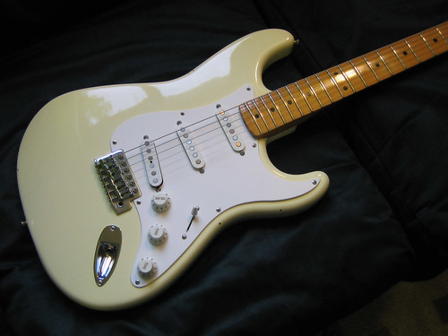

La idea es dejarla asi:
Para ello voy a "adecentar" el cuerpo y el mastil, cambiarle la circuiteria y pastillas por unas de una fender MiM y posiblemente una dimarzio en medios.
