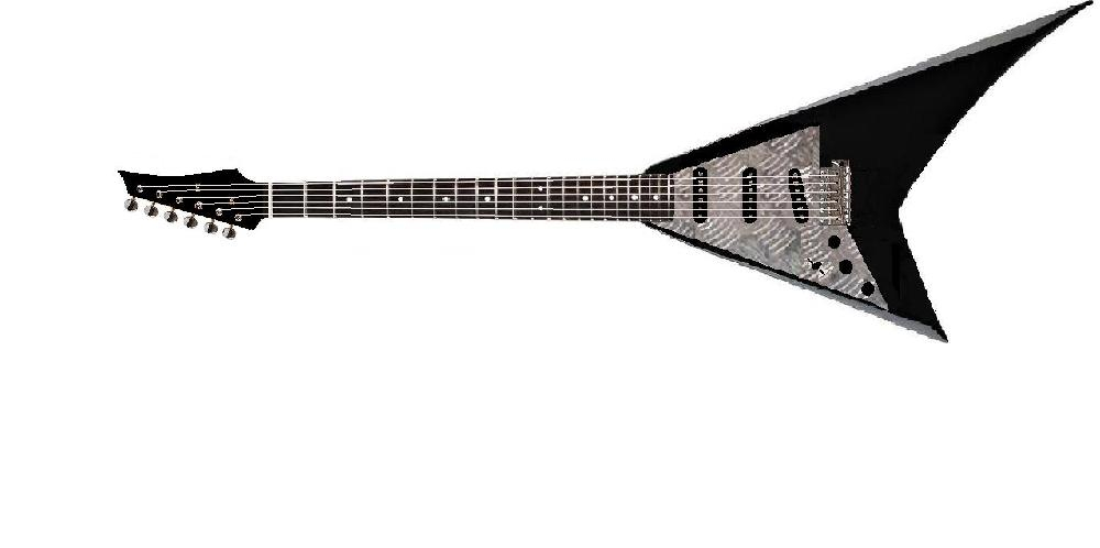

bueno esta es la primera guitarra que hago, ya estoy encolando las maderas, las piezas y el mastil son de una strato de 50 euros, este es el dibujo. :brindis:4f02d974c1d6a85ad0e2ab4801ef3-932019.jpg

No me convence... una Randy Rhoads con sigle coil? yo buscaria una humbrucker auqe fueran baratas...

bueno ese es el ejemplo, las patillas no creo que ponga esas y el golpeador puede que sea diferente.

esta bien el dibujo pero las estratos no tienen 24 trastes y la preferiría con puente flotante.
asegúrate de usar cola animal (hide glue) para posteriores reparaciones, todo luthier sabe que es el mejor pegamento para construir guitarras, violines, pianos, etc... ademas todo Luthier respetable hace su propio pegamento desde cero (0)... en este momento termino de hacer pegamento para almacenarlo y usarlo en la construcción de un violín 4/4
otra cosa debes saber en que escala esta echo el mastil para que puedas fijar el puente, una forma rápida es que tomes la medida de la cejuela al traste 12 y esa medida debe ser igual a la medida del traste 12 al puente dejando un rango para que puedas calibrar luego el puente

gracias lo tendre en cuenta.
