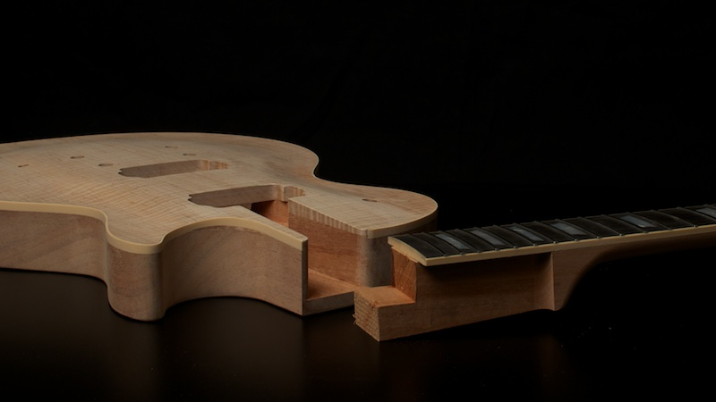

Los fabrican con máquinas CNC en Canadá y puedes decidir que especificaciones quieres. Justo lo que buscaba.
En teoría llega la semana que viene no sin antes un palo importante de las aduanas españolas. Colgaré fotos en cuanto lo tenga. Por ahora os dejo estas sacadas de su web para que os hagáis una idea.
Las características.
Cuerpo de caoba de Honduras de una pieza (sin cámaras ni agujeros)
Mástil de caoba de Honduras de una pieza tipo 60's slim
Tapa de arce "western" flameado de dos piezas.
Binding en color crema en cuerpo y mástil
Diapasón de ébano con inlays de trapecio.
Pala tipo paddle para darle la forma que prefieras (que será gibsoniana)
También he pedido las tapas traseras de baquelita en negro y un kit de cableado.

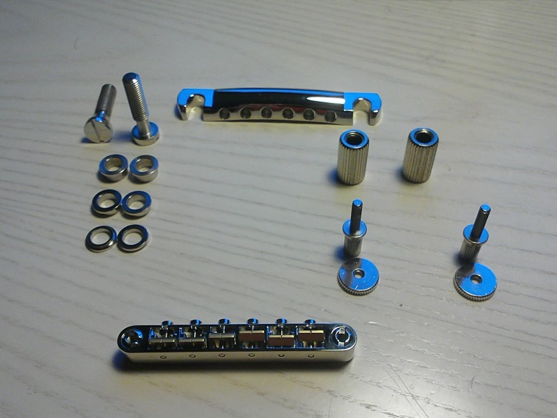

- Puente bloqueable Faber con selletas de latón
- Cordal de alumino Faber
- Kit Tone-lock Faber

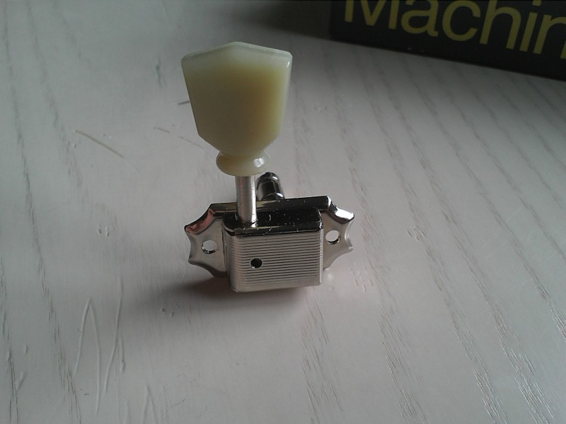

- Clavijero Gotoh SD90 MG (me gustan mucho en mi Casino, así que repito)
