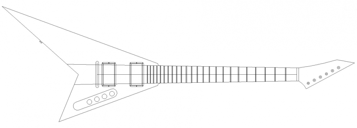

Bueno, ya e cansineado un poco preguntando dudas, puesto que va a ser la primera vez que "intento" construir una guitarra hay cosas que no me quedan claras, todavia...
Mi intencion fue construir una guitarra con cuerpo Ibanez pero con la pala de la esp M II. Ahora e decidido intentar algo mas facil al principio, cuerpo jackson Randy Rhoads, con pala invertida de esp M II (mi guitarra preferida, pero... soy estudiante :D) puente fijo, neck thru, 2 pastillas humbucker.
El dibujo seria este:
todas las medidas son reales, bueno casi todas, el mastil si, si os fijais segun el dibujo la guitarra se dividiria en 3 piezas en el cuerpo, la prolongacion del mastil, y las dos "alas".
Me gustaria saber si esta es la forma correcta de construir una neck thru.

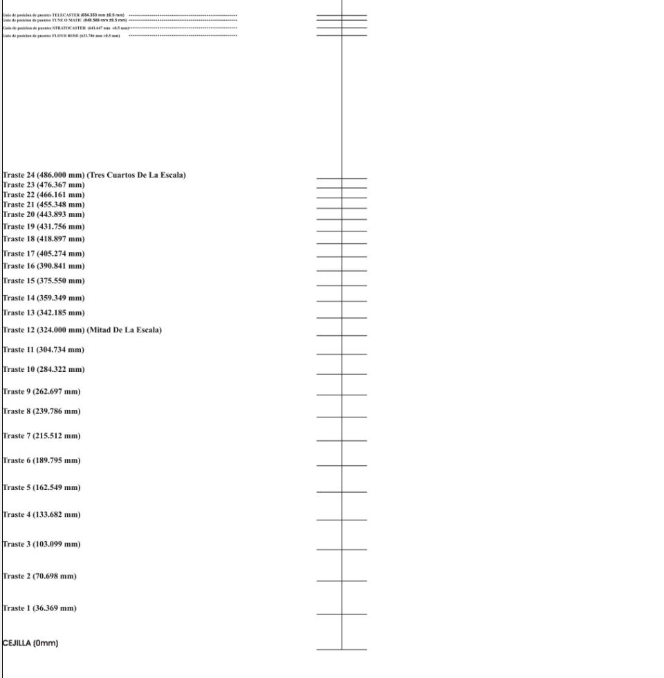

el mastil lo e dibujado a escala partiendo de este dibujo
Donde lo encontré ponía que era escala 25 1/2 (supongo que 25.5) y 24 trastes, pero no se si mi guitarra tendría escala 25.5 u otra. Las escalas se refieren solo a mástiles o a todo el conjunto? si se refiere al conjunto me valdría?
el ancho del mástil desde la cejuela hasta el traste 24 lo e tomado de las acotaciones que da ibanez en su pagina referentes a sus modelos. también estaría bien?
Por ultimo el dichoso tema de la curvatura de caida del mastil por el tema del puente fijo... Es indispensable que tenga angulo de caida como las gibson?
X cierto, tengo pensado hacer al menos una en madera mala, para asegurarme de mi destreza con la madera, antes de utilizar madera en condiciones.
Saludos y gracias de antemano.

Vayamos por partes.
La escala puede tener la que tu quieras. El numero de trastes no influye en esto, sino que sabiendo que una guitarra determinada se inserta en el cuerpo en un traste determinado, el tener 22... 24 o 100 trastes no varía la longitud del mismo, sino que si pones 24 sería como a a una guitarra de 22 le añades un trocito de mastil pegado sobre el cuerpo con los dos trastes siguientes (pero el mastil no lo moveríamos para nada, ni el puente tampoco).
con respecto a la anchura del mastil: depende de la anchura de la cejuela y de la marca y modelo de puente, pues fijamos esas dos cosas y añadimos tres milimetros a cada lado de las cuerda 6 y 1 a todo lo largo de su recorrido.
La inclinacion debe haberla o de lo contrario tendrás que "enterrar" el tune o matic en el cuerpo, pues es un puente muy alto y no te permitiría bajar las cuerdas dentro de unos márgenes aconsejables.
Yo creo que la escala de esa guitarra es 25,5 (es una escala propia de fender, pero parece ser que es la que utiliza jackson). La escala o tiro es la longitud que hay entre la cejuela y el puente (aunque actualmente lleva alguna compensación y el puente no se pone justo a esa distancia, los trastes se calcular para esta)
Para el cálculo de los trastes puedes buscar en google fret calculator y sacar el programita que te los dibuja (aunque yo prefiero copiar las medidas y pintarlo yo, pues he comprobado que los errores de mi impresora son sumatorios asi que tiene un desvio considerable de mas de un milimetro en los últimos).
:saludo:
Subir
jose m
por el 14/02/2011
Todas las medidas son reales, bueno casi todas, el mastil si, si os fijais segun el dibujo la guitarra se dividiria en 3 piezas en el cuerpo, la prolongacion del mastil, y las dos "alas".
--- Si es la forma correcta
--- Es la medida de la cejuela al puente, la medida de la pala y el resto del cuerpo es a tu gusto
-- En principio si pero siempre seria conveniente comprobarlo con las medidas de otra guitarra, de memoria la cejuela 4,3 mm. y en la parte inferior del mastil 57 mm.
--- No es indispensable si le haces un fresado al cuerpo para hundir el puente tune-o-matic, en caso contrario si.
Tambien tienes la opcion de comprar un puente plano y no tienes que hacer inclinacion.
Hombre Frasco que haces a la 1:30 despierto escribiendo :)

Muchas gracias a las respuestas, me an sulocionado las dudas, revisare los calculos, y los introducire en autocad. me podriais indicar cual seria el tipo de puente que deberia utilizar para no tener que rebajar en el cupero, ni dar angulo al mastil...
Gracias de nuevo y saludos
