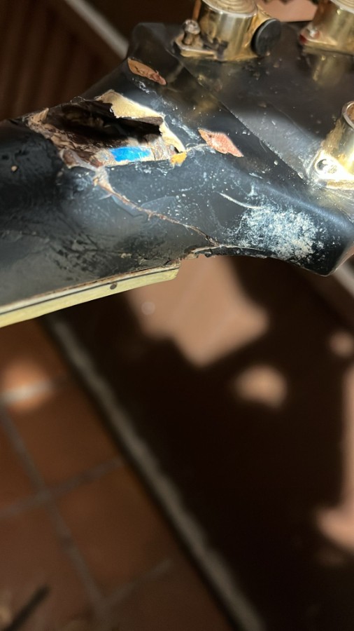

Buenos días compañeros, ayer estuve quitando los sargentos a la pala encolada. Está bastante bien, dentro de que faltan piezas y demás jajaja Al menos está bien fuerte, a la espera del próximo paso que será poner láminas de madera a lo largo para dar mayor resistencia.
Yo creo que tendré que laminar toda la zona, ahí hay un agujero muy grande. Mejor láminas independientes encoladas entre sí que una gorda que cubra todo, creo que sujeta mejor.
De todos modos no lo voy a hacer hoy, voy a pensarlo bien antes de meterle la sierra.
Lo primero ahora será lijar bien la zona, ahora la cosa ya va a cierto nivel de detalle.
Luego lo que quede de grieta se recubre con loctite. Eso me preocupa menos, las grietas que se ven después de lijar bien todo son menos visibles ya de entrada.
Por cierto en estas fotos se aprecia bien la pintura gruesa que lleva. Cuando decape todo no se yo lo que me voy a encontrar...

#21 Eso pienso hacer, unas láminas de refuerzo, y en el centro un taco rectangular. Tengo que quitar madera primero, a ver cuanta... Lo que estoy viendo es que igual cuando lije por debajo ahí hay una zona que no me gusta nada, igual han puesto masilla a pelo bajo la pintura y tengo que poner más madera de lo que pensaba. Porque cuando hay pintura de este grueso bien puede ser porque hay algo debajo que no quieren que veas.
El binding es que hay un zona que ya está despegado. Como tengo una pistola de calor, yo creo que los voy a despegar antes de meterme en faena.
Y espérate que saque la dremel para serrar, si es que tengo más accesorios que la Barbie jajaja

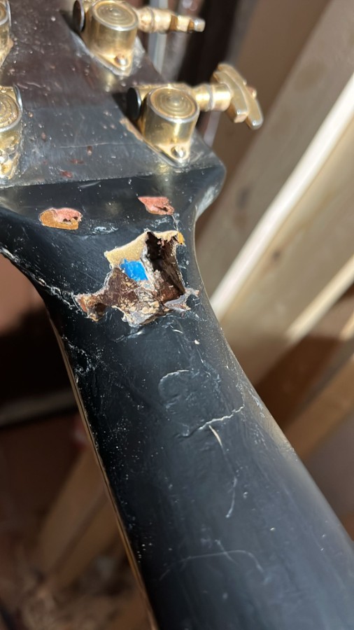

#23 Y tanto. Si tenía unos tacos de esos malos de Leroy merlin en el encolado de la pala.
Esta pala ya estaba partida de antes por ese mismo sitio, la Dana le metió una leche y partió por mismo sitio, dejando a la vista los tacos.
Estos tacos, que molan mucho si vas a hacer un mueble, son una movida en un instrumento porque la humedad les afecta muy mal y son super blandos. Mala solución haberlos usado en su día.
Lo primero que hice fue eliminarlos con un taladro. Eso es una chapuza máxima, ahora vamos a encolar ésto en condiciones, con trozos de madera tallada expresamente.
