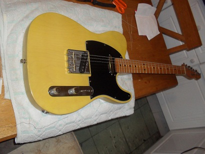

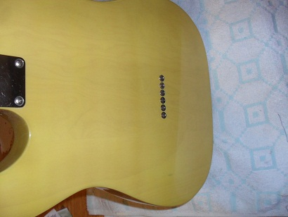

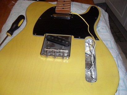

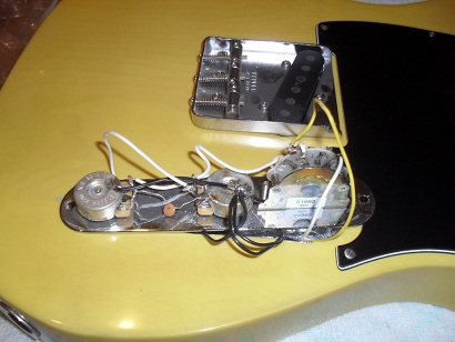

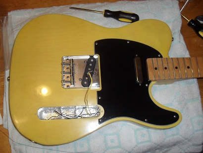

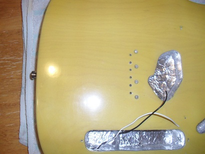

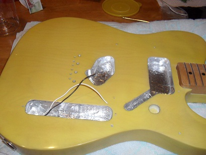

despues de mucho, aqui estan los resultados, el proyecto cambio varias veces, estuve experimentando y aprendiendo con el tema de la laca, tuve que repetir el trabajo en un par de ocasiones, inclusive habia pensado en dejarla en un color liso, pero al final se consiguio el objetivo. Lamento no tener todas las fotos del proceso por no tener la camara a la mano. Agradezco publicamente a Raulón por todos los consejos, y a mi amigo Moonmark por el interes y el apoyo.
resumiendo, la guitarra tiene:
2 capas de sellador para nitrocelulosa
2 capas de laca nitro color crema rebajada al 50%
2 capas de laca nitro tintada de amarillo
y por ultimo 4 manos de laca nitro transparente
aca las fotos, y una de mi amigo Beto probando la guitarra
