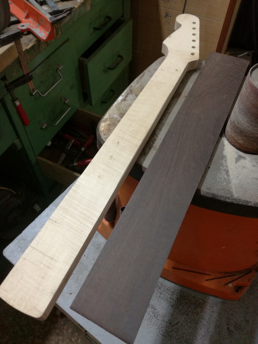

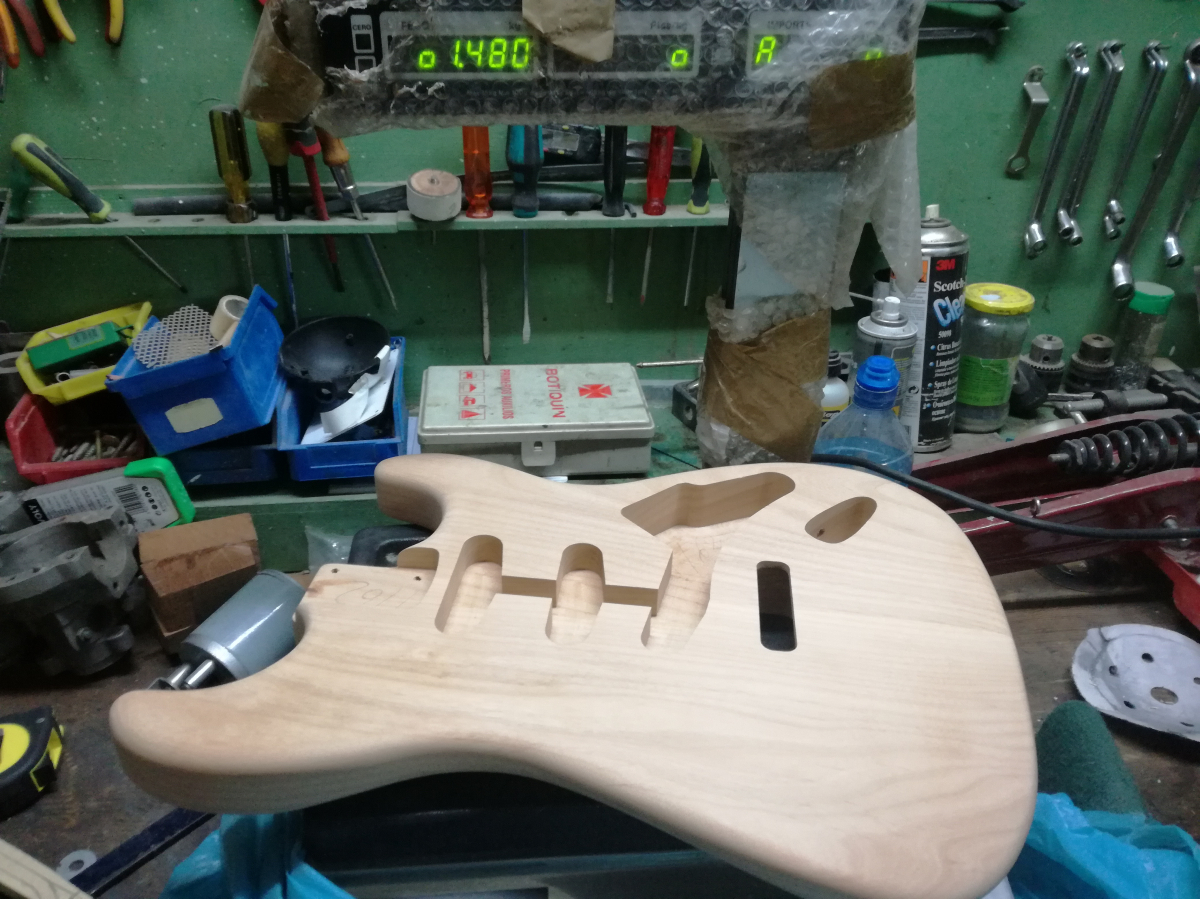

Para el cuerpo elegí aliso americano rojo de dos piezas y con un peso de !!!!1460g!!!!
Para el mástil arce americano flameado , con diapasón en rosewood brazilian, si si.. las que llevaban las de la época.61386354945dbb8055d32fd9f608a-2362421.jpgf3272521d8a038439ac7ee309268e-2362421.jpg

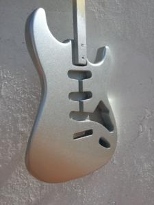

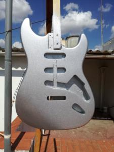

EL cuerpo va lacado en nitrocelulosa silver sparkle de nitorlack, con base nitro blanca.
Después de aplicar el color, le daremos varias capas muy finas de nitro trans brillo
y a dejar secar unas semanas. para luego pulir y sacar el brillo deseando.2370f7c3c8a52fc28a1d13d7ff2ad-2362424.jpg22b78e7f747d3c18a8315ed61e23d-2362424.jpg

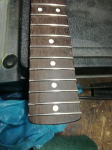

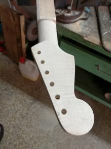

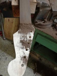

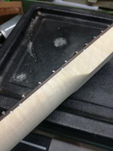

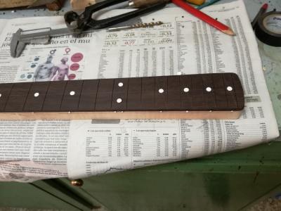

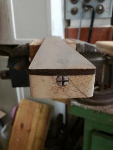

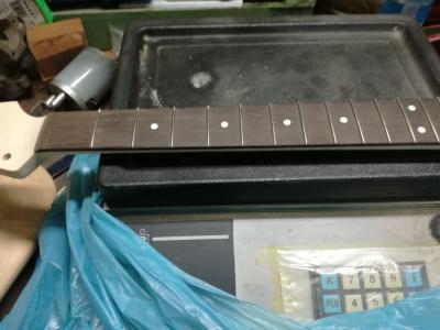

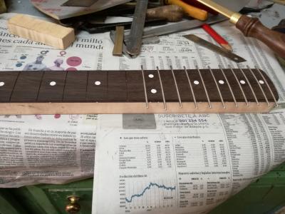

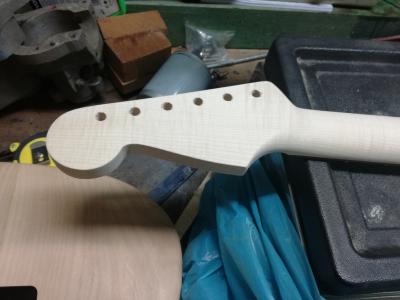

Mientras, el mástil. Como dije antes, arce americano flameado con diapasón rosewood brazizilan slab.
Alma de doble acción de stemac con tornillo vintage.
Trastes jumbo nickel , perfil C medio y con un radio de 9,5"3df1a4eb65b3550462197897bfc1b-2362430.jpg6077520b1d0d9a86b4118885f6f80-2362430.jpg626065bb4bbe333c4f6ce160f0d18-2362430.jpgdc8dacbb47d31092218d85b5d0f36-2362430.jpgindex.php?26a41d1ba68aa70560e575f41bc38-2362430.jpgcontroller=forum&action=view_attachment&attachment_id=1169617148178abff4e7390aac7de903153-2362430.jpgc8ee43bf6275c1f98caafb1add8c9-2362430.jpg3535f1ab95091c590b869bb5b6ea9-2362430.jpg8ea11760d18baa87391f0b2334fdc-2362430.jpg

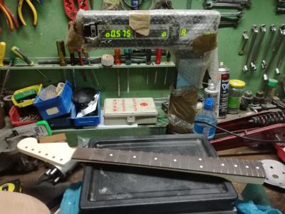

romal Baneado
por el 02/10/2018

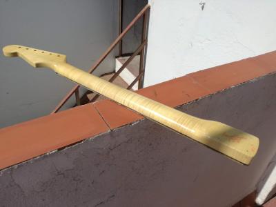

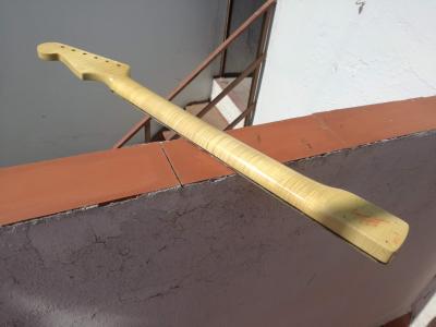

con un peso total de 575g!!! esto promete.
ya lo tenemos completamente lacado con un toque suave en ámbar. Me han bastado 5 manos de nitro brillo .441b1111ff2d227e0ad76cae1286f-2362433.jpg3b2834133cc3b99b5d5015dea723f-2362433.jpg
