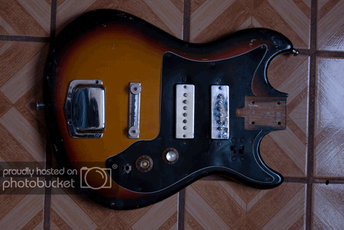

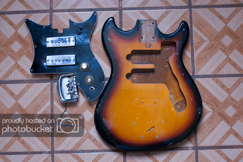

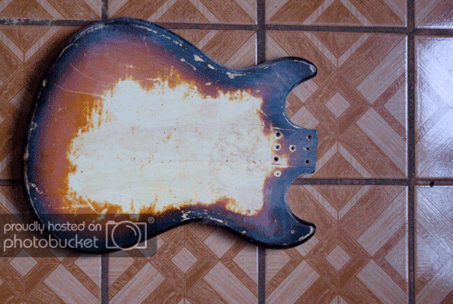

Aqui el cuerpo de la guitarra

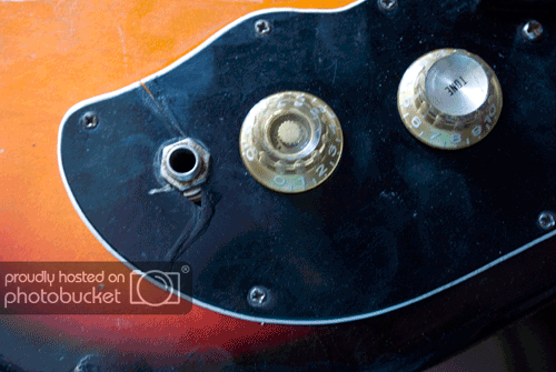

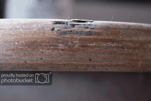

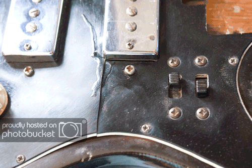

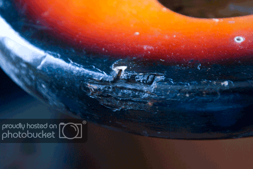

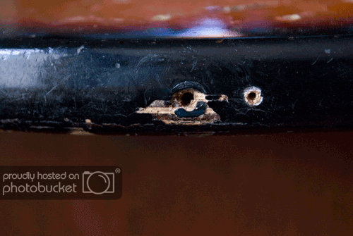

y aqui tienen las razones por las cuales me he decidido a hacer este trabajo

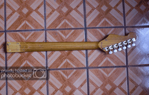

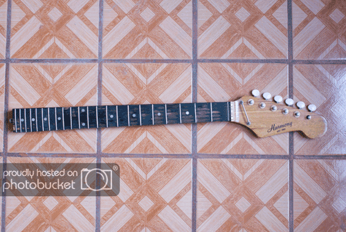

Pienso trabajar solamente en el cuerpo, ya que siento yo que es lo mas facil y lo que si podre solucionar, el brazo esta bastante dañado y pienso llevarlo alguna persona que si sepa, ya sea un luthier o alguien mas.
Este es el brazo

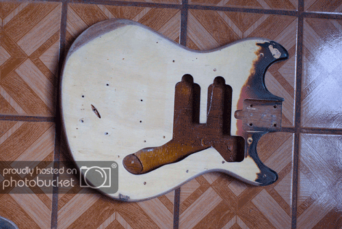

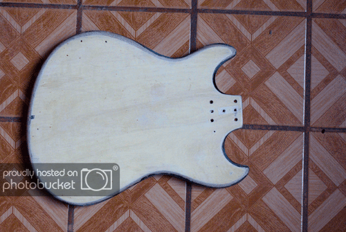

Bueno siguiendo con el trabajo me dispuse a lijar, esto me llevo unos tres dias
aqui tienen las fotos del avance

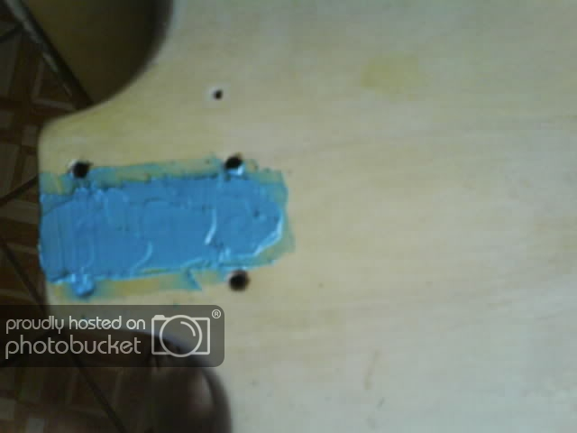

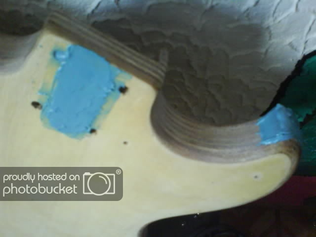

Ahorita ya termine de lijar y precisamente hoy resane algunos detalles que presentaba la guitarra.
fotos

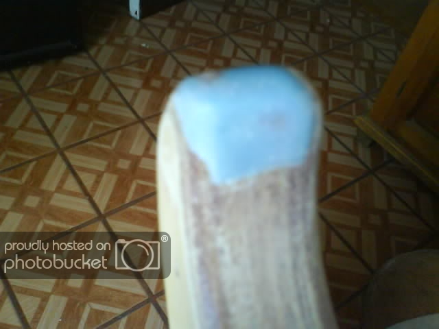

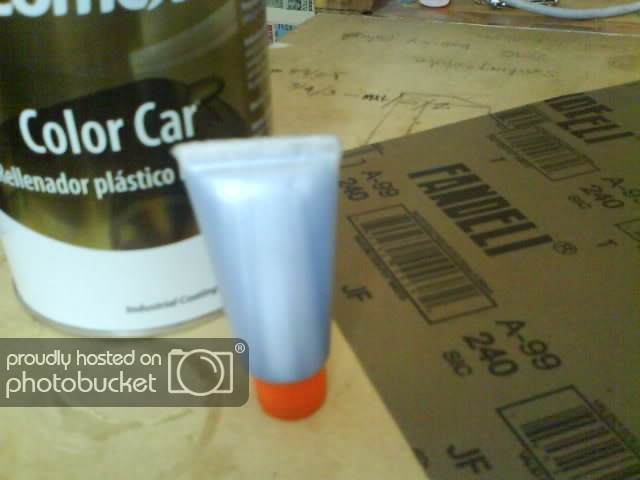

Materiales que utilice

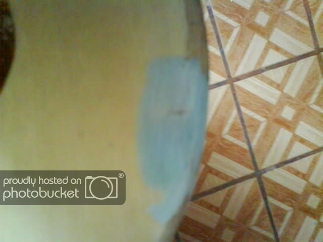

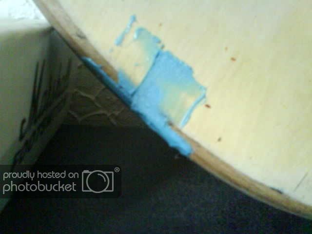

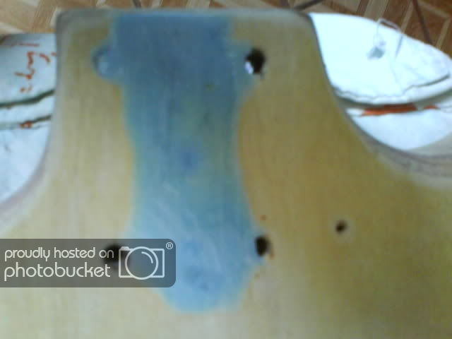

Haciendo la mezcla, la cual se me secaba, esto paso varias veces
Aplicando el rellenador
Y asi quedo cuando seco y me puse a lijar.

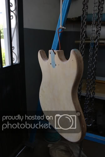

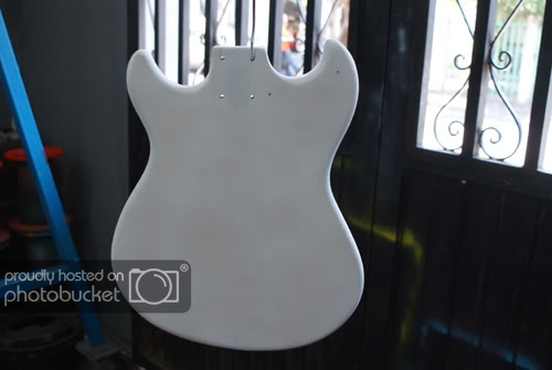

hey que tal, pues hace ya un rato que no me andaba por aqui, pero pues bueno creo que ya con la presión estudiantil de lado puedo seguir armando este proyecto, que como repito es enteramente amateur nada mas me gustaria saber que función cumplirian las tapas? y pues el espesor de la lira es de pulgada y media.
la he fondeado en blanco, le saque unas fotos espero mañana subirlas.
ahora solo me hace falta decidir el color en el cual la voy a pintar tengo un color jade, pero al verlo me parece muuuy concentrado y tengo un verde pistache pero se me hace muy apagado entocnes creo que voy a seguir buscando ese color tipo "green surf" pero con una variación.
por cierto en otro post me han dado esta información sobre la guitarra.
Harmony h082 echa en japon serie 1982 / 1986
saludos
buen fin de semana

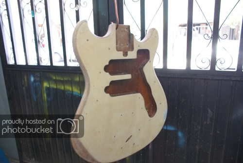

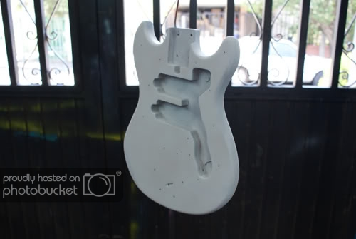

aqui les dejo las fotos del fondeado del cuerpo de la guitarra.
sin fondo (como al principio).
Y ahora ya una vez pintado (aun se le pueden apreciar unos detalles sin pintura, espero que la otra pintura tape todo, para despues darle unas manos con laca transparente pa que brille con una pulidita).
Al acabar de pintarla quedo como granulada por la pintura, esto se lo quite pasandole una lija de awa del 600 creo es. y quedo muy bien.
esperen pronto mas noticias del proceso.

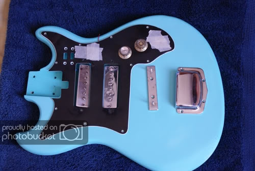

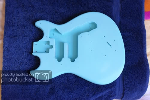

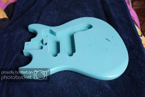

Bueno pues de regreso aqui, nose si voy algo lento o no, el chiste es divertirse y pues ahora ya elegido el color con el cual la pintaria, me dispuse a preparar el aerografo y poner manos a la obra. el color fue un verde azulado yo digo que es el "green surf" no se ustedes, pero me gusto.
este fue el resultado de como quedo una vez que termine de pintarla.
con sus problemas tecnicos ya que soy un principiante en esto del aerografo.
por el frente
por atras

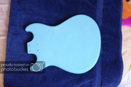

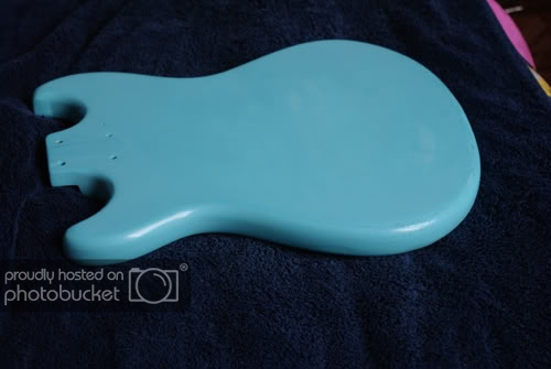

el detalle que note es que cuando acabe de pintar, la pintura en el instrumento quedo granulada se sentia aspra entonces me decidí a lijarla. lo hice con una lija del 1200 ya que pedi una del 1000 y no tenian, el resultado fue favorable, me gusto como quedo con detalles entre el azul y blanco para la idea que tengo se me hicieron bien, pues denota no un acabado completamente limpio y la guitarra no se ve plastica, entonces me puse a lijarla hasta sacarle brillo y así fue como quedo.
de frente
y por atras
Le sobre puse las partes para ver como quedaria y pues la verdad no se ve mal.

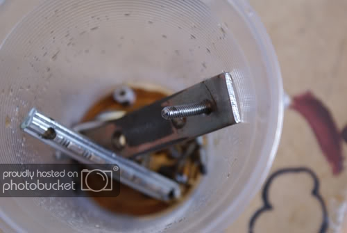

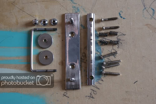

Pensaba en cambiarle el puente por un tuneomatic, solo la parte que soporta las cuerdas pero pues mejor decidí dejarla tal cual esta con sus partes de fabrica, en este momento las tengo sumergidas en refresco de cola (según ayuda a quitar el oxido) en un rato mas las saco y las limpio. En cuanto al cuerpo de la guitarra ya solo faltaria darle unas pasadas de laca y denuevo sacarle brillo.

ests son las piezas que puse a limpiar con cocacola, pues el oxido se fue en parte, sirvio mucho para la cabeza de los tornillos!
estos ya estan sin cola y sepillados, ahora solo falta comprar un aerosol cromo y darles color para que queden listas.

mmm si le das con un aerosol cromo , o del color que sea va a costar trabajo que entrne los tornillos... experiencia haha, hay un post creo que de Rubiolus de como a un puente le tira el color pero de una forma quimica y lo vuelve a pintar.. dejame ver si lo encuntro y te lo paso para que veas

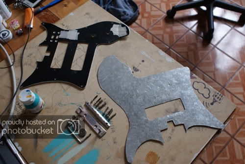

comence a recortar el golpeador a mano con unas tijeras corta pollos, poquito a poquito, despues con un mototool y limas manuales me puse a abrir el boquete de enmedio, ya solo falta otro los bujeros de los tornillos y de los potes y el de los switches
una lijadita, sacarle brillo y a ver que tal se ve, aunque sigo con la intención de ponerle un pickguard de acrilico ya sea blanco o negro. teniendo en cuenta que todo el hardware sera cromado
¿Qué tal se ve?

se ve genial, que tipo de lamina usaste para el golpeador??
