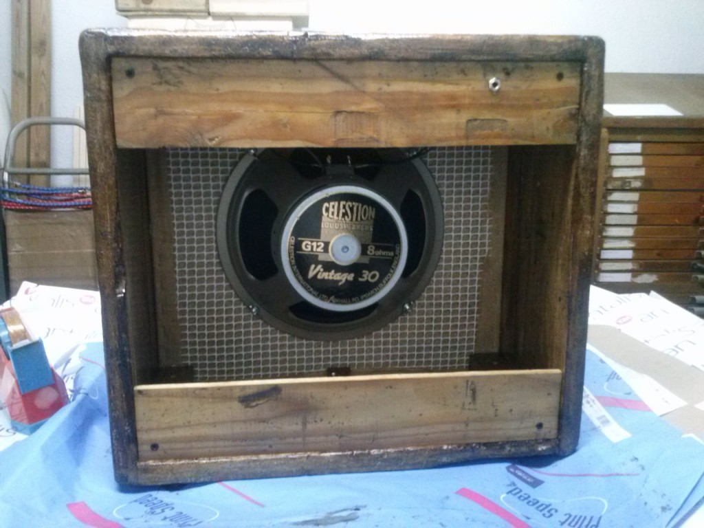

Pues ya ando buscando soluciones, una sería usar dos Jensen P12Q de 8 Ohmios en paralelo, podría usar una de mis pantallas abiertas para instalar un P12Q, ahora mismo acabo de terminar esta:

Le he encasquetado el Celestion V30 inglés que antes tenía en el Tweed Deluxe.
Ahora mismo se podrían usar ambos en serie para lograr 16 Ohmios en serie o 8 ohmios en paralelo, pero mezclar un V30 de 100 db de sensibilidad con un Jensen de 95 por mi experiencia personal es mala idea, siempre el de mayor sensibilidad se acaba comiendo al de menor en volumen, asi que habría que buscar otro Jensen P12Q de 8 Ohmios.

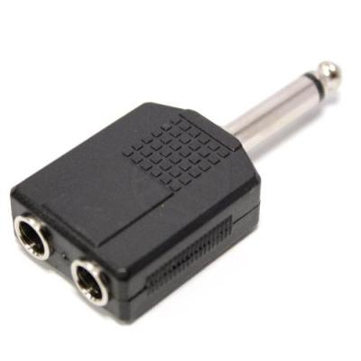

Conectarlos en paralelo es fácil, tan solo hace falta esta pieza y cables corrientes de carga:

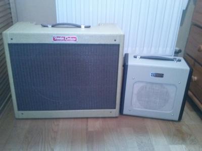

Pero para poder usar ambos altavoces en el Tweed Deluxe podría fabricar una cajita en la que podría poner tres jacks mono de empotrar y simplemente conectarlos en serie, del positivo de un jack al negativo del otro y asi hasta completar los tres.
De esa manera podría usar ambos altavoces en la salida de 16 ohmios del Deluxe.
Rocambole, tu que has modificado tu Champito ¿Es fácil sacarle una salida de 8 ohmios a ese trafo? Porque entonces a tomar por saco, solucionado el problema.

Justo te estaba escribiendo un mensaje... ;) .El trafo que trae el 600 solo tiene devanado para 4 Ohm. El clon de Fame (Fame Tube 5) traía últimamente devanados de 4 y 8.
