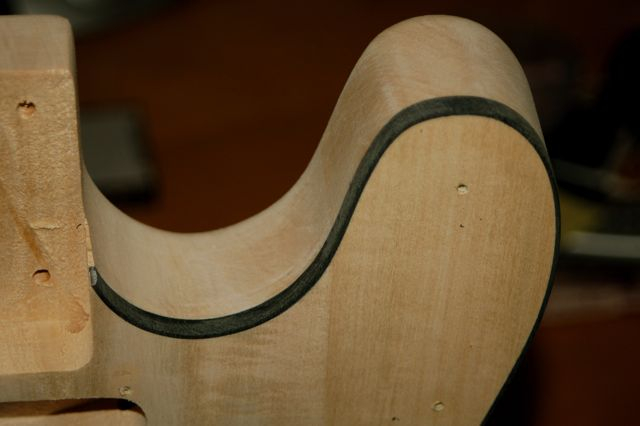

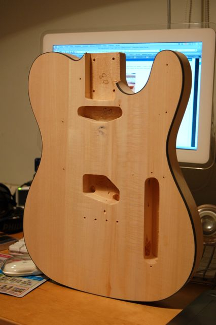

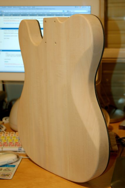

Compré un kit barato de telecaster para iniciarme y aprender un poco. Mi idea era acabarla tipo natural o butterscotch dependiendo de la pinta que tuviese la beta del cuerpo.
Al recibir el kit mi sorpresa ha sido que lleva un binding frontal negro. Por detras el corte del cuerpo es tipo standard.
¿Que acabado os parece que le sentaria mejor si respeto el binding? ¿Si me decido a pintarla en un color sólido, no es estraño que la trasera sea tan redondeada y el frontal tan cortante?

Hola ,el butterscotch es algo translucido y dejaria ver algo el binding.Si es un color solido no es mucha pena tapar el binding aunque siempre se puede poner un troza de cinta de pintor para evitar pintarlo tambien.El color ideal es translucido con sunburst.

Yo diria que el cuerpo ya lleva tapaporos, por la suavidad del tacto. Como puedo estar seguro de eso? Alguna manera de provar antes de aplicar otro producto?

Me acaban de llegar un par kits de telecaster muy parecidas a la tuya. En mi caso voy a tintarlas con anilinas y a lacar transparente para que se vea el binding.
Tanto la tuya como las mías están montadas con 3 o 4 piezas y se van a ver mucho la diferencia de la veta (va a ser una lotería el resultado), pero si no queda bien se puede repintar de color sólido antes de lacar.

Pues me encanta el binding que lleva, no es habitual verlo en una tele. Yo de ti lo aprovecharia y lo dejaria estar.
