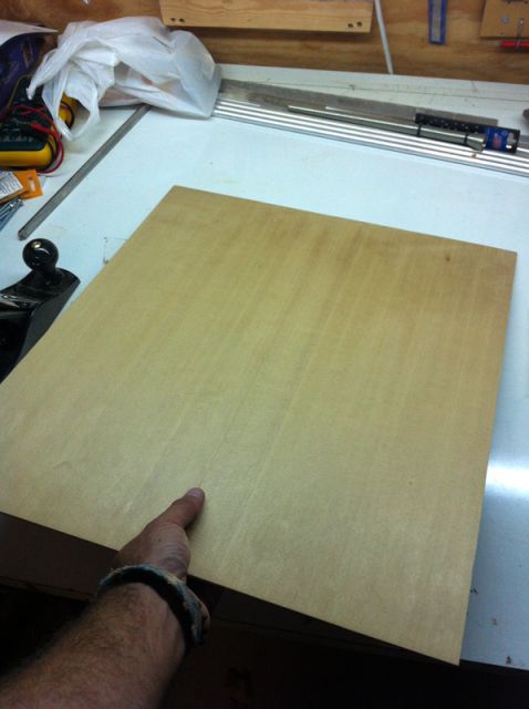

Aquí sigo con algún avance... ya he empezado a construir la tapa y el fondo.

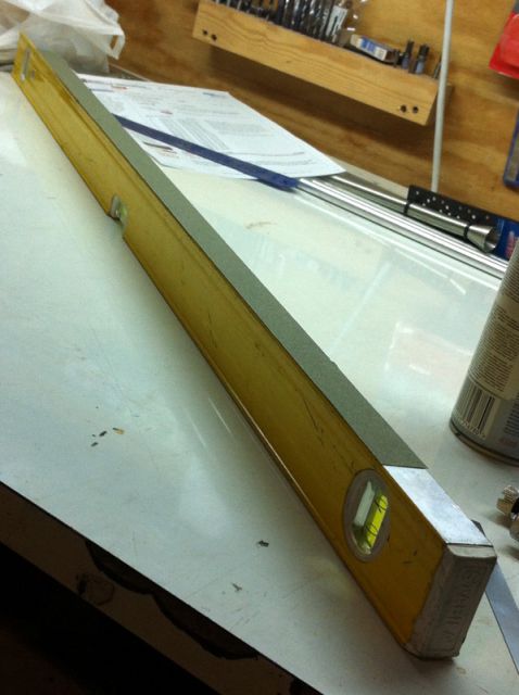

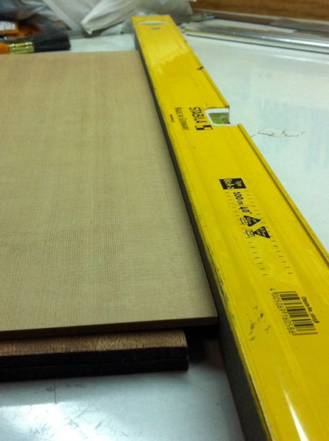

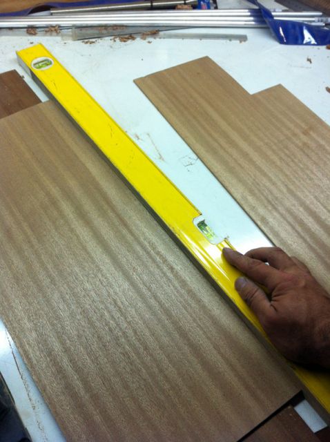

De entrada, para poder pegar las dos partes, me he hecho un apaño a fin de que los bordes a pegar estén totalmente rectas. Se trata de pegar lija en el canto de un nivel largo (tendrá un metro o así):
Así, levantando ligeramente la plancha a lijar, y pasando el nivel, queda el cantoperfectamente cuadrado y recto:

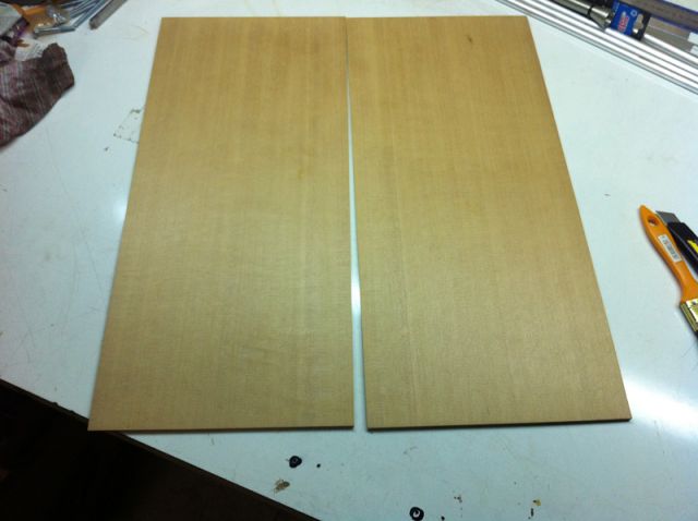

Asi preparé ambas partes, y comprobé que al unirlas, no había hueco ninguno:

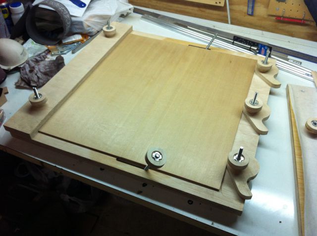

En este punto es momento de pegar... hala, a estrenar el útil que construí para ello...
Me pareció buena idea añadir más presión en el centro, así que coloqué una garrafa de agua, para equilibrar la presión, sobre todo...

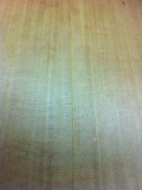

Tras una noche secando (hubiesen valido un par de horas...), y un cepillado y lijado para igualar, así quedó la tapa en bruto...
Para no perderla, tuve que marcar la linea central:

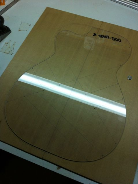

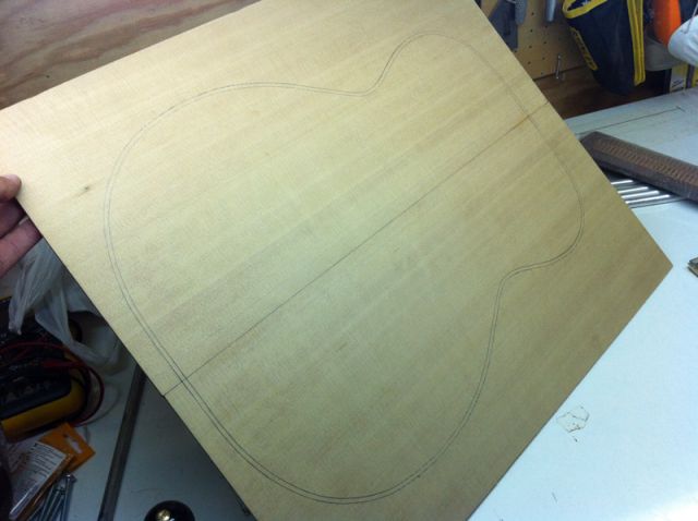

Luego, con ayuda de la plantilla, dibujo el contorno de la guitarra. a partir de la linea central, coloco la plantilla, y marco primero el borde real, y luego con la ayuda de una arandela, una segunda linea "de seguridad" a unos 5mm de la linea real:
Como esta guitarra no va a llevar cutaway (para ser la primera vamos a hacer las cositas sencillas, no...???), marco la otra mitad del contorno dandole la vuelta a la plantilla, simplemente, y repitiendo la operación...
Y ya está lista la madera para recortar la tapa:

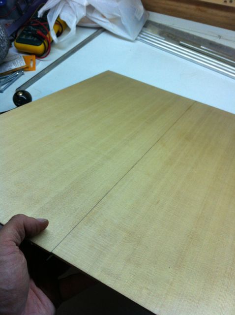

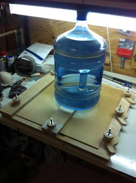

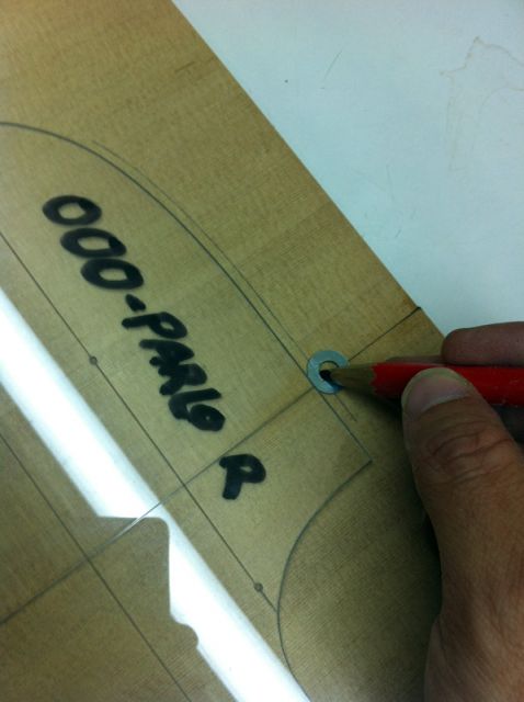

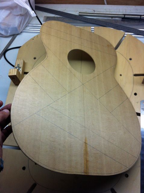

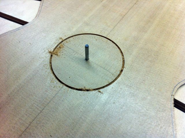

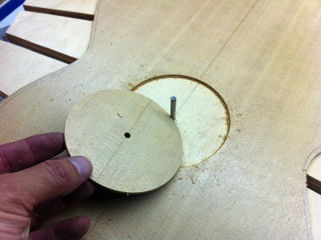

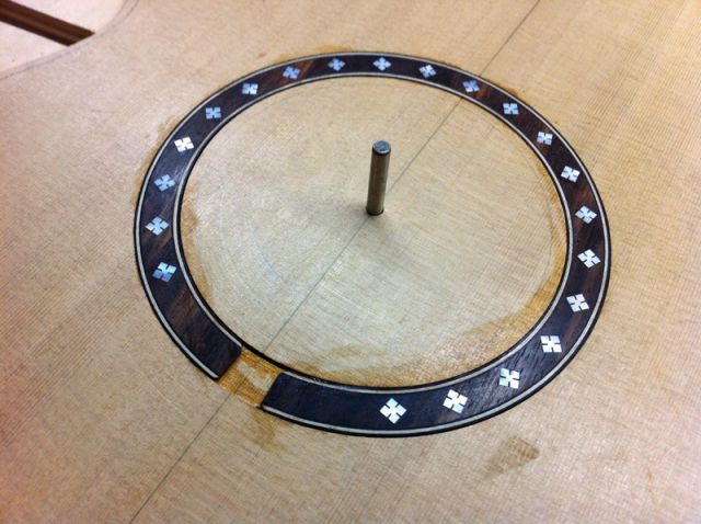

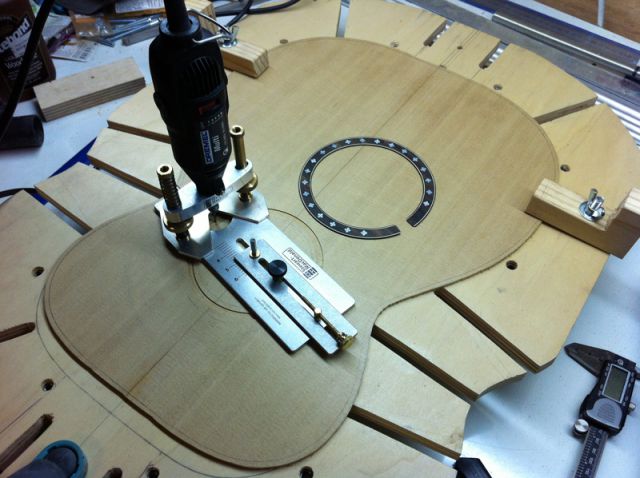

Tras cortar la forma con la sierra de cinta, es hora de fresar el hueco para incrustar la decoración de la boca. Para ello utilizo una herramienta específica que permite fijar un radio, y hacer girar la fresadora (bueno, el dremel...) para hacer un circulo con ese radio. El útil es sencillo: en una superficie sólida se fija un perno, en el que se "pincha" la tapa y el útil en sí:

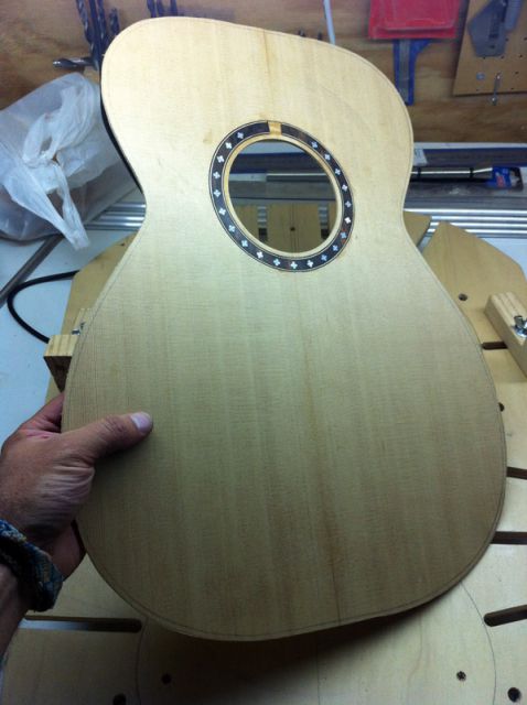

Una vez terminado el hueco, se incrusta el aro decorativo, pegándolo con cianocrilato:
Luego se reduce el radio para empezar a recortar el hueco de la boca. Primero por delante hasta la mitad, y luego, dando la vuelta a la tapa, se fresa el resto. Haciéndolo así, evitamos dañar la superficie de la tapa.
Y con esto tenemos ya la tapa a falta de pegar los refuerzos traseros:

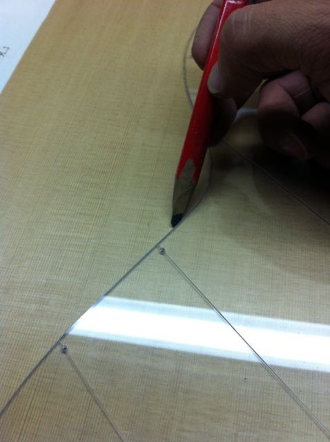

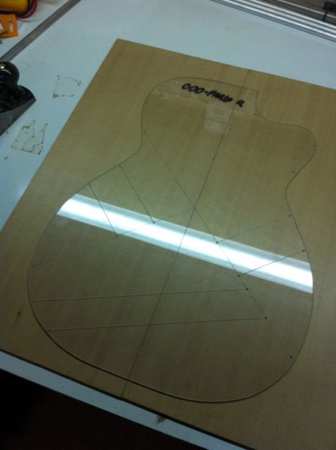

Con ayuda de la plantilla, en la parte trasera marco la posición de los refuerzos. Para ello, en la plantilla hice agujeros en los comienzos y finales de cada varilla de refuerzo. Así, superponiendo la plantilla, marco con un lápiz en los agujeros, y luego no tengo más que unir puntitos...

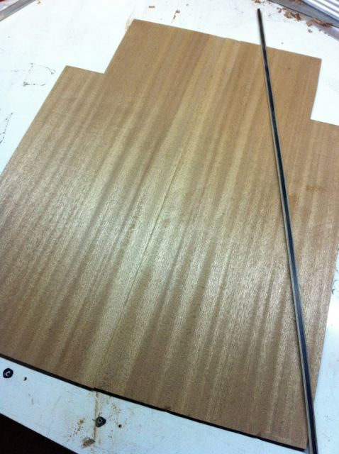

En lo que al fondo se refiere, el proceso es similar:
Se lijan los cantos a pegar con el nivel:
Y se comprueba que casan perfectamente:
El perfil que se ve es el que irá en medio, para adornar...

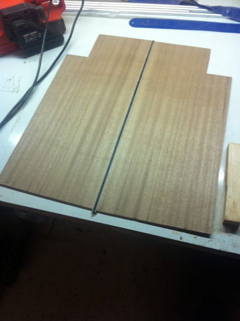

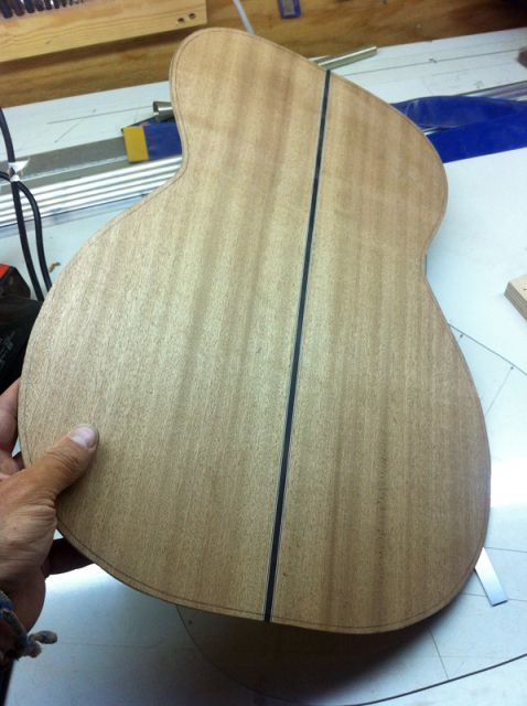

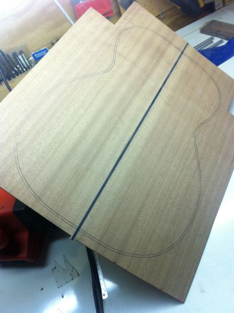

Así, una vez pegadas las dos partes (con el perfil decorativo en medio), usando el mismo útil utilizado en el pegado de la tapa, y tras lijar para igualar y limpiar el pegamento, queda así:
Por último, lo mismo que con la tapa: con la plantilla se marca con lápiz:
Y se corta la forma:
