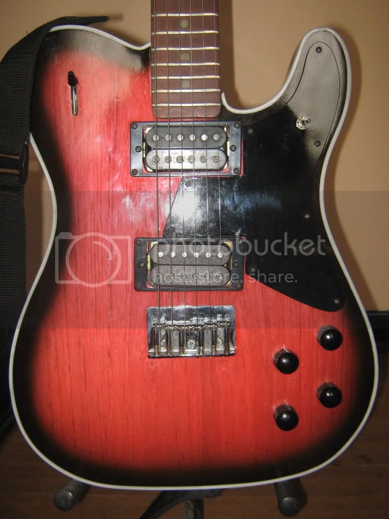

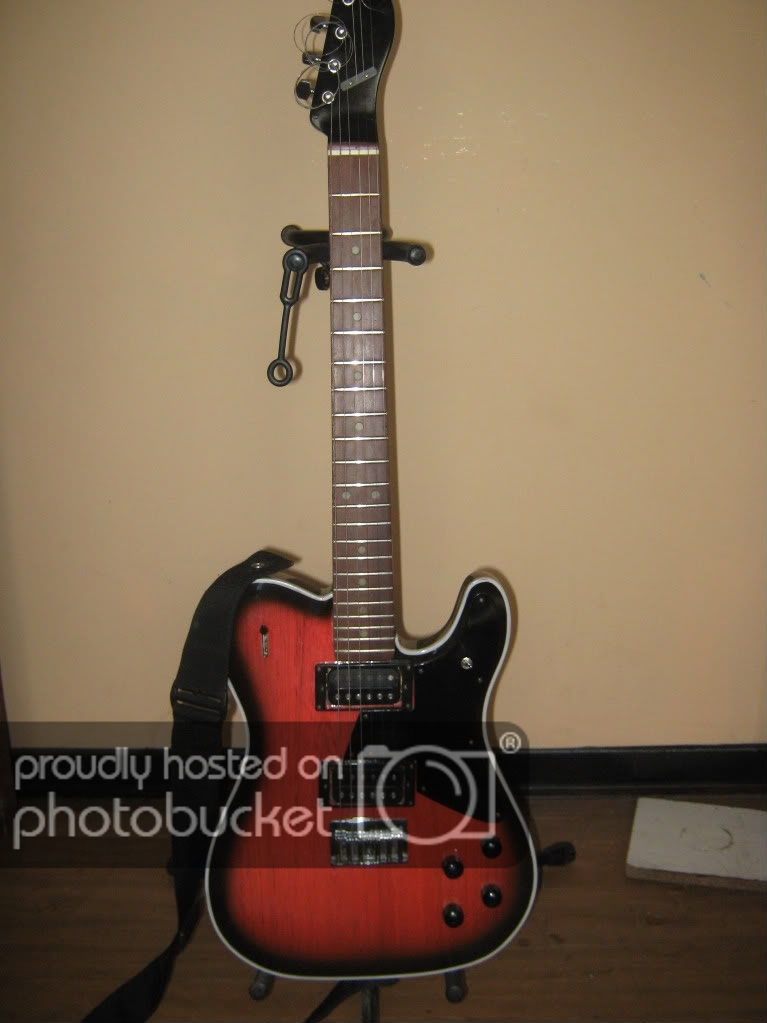

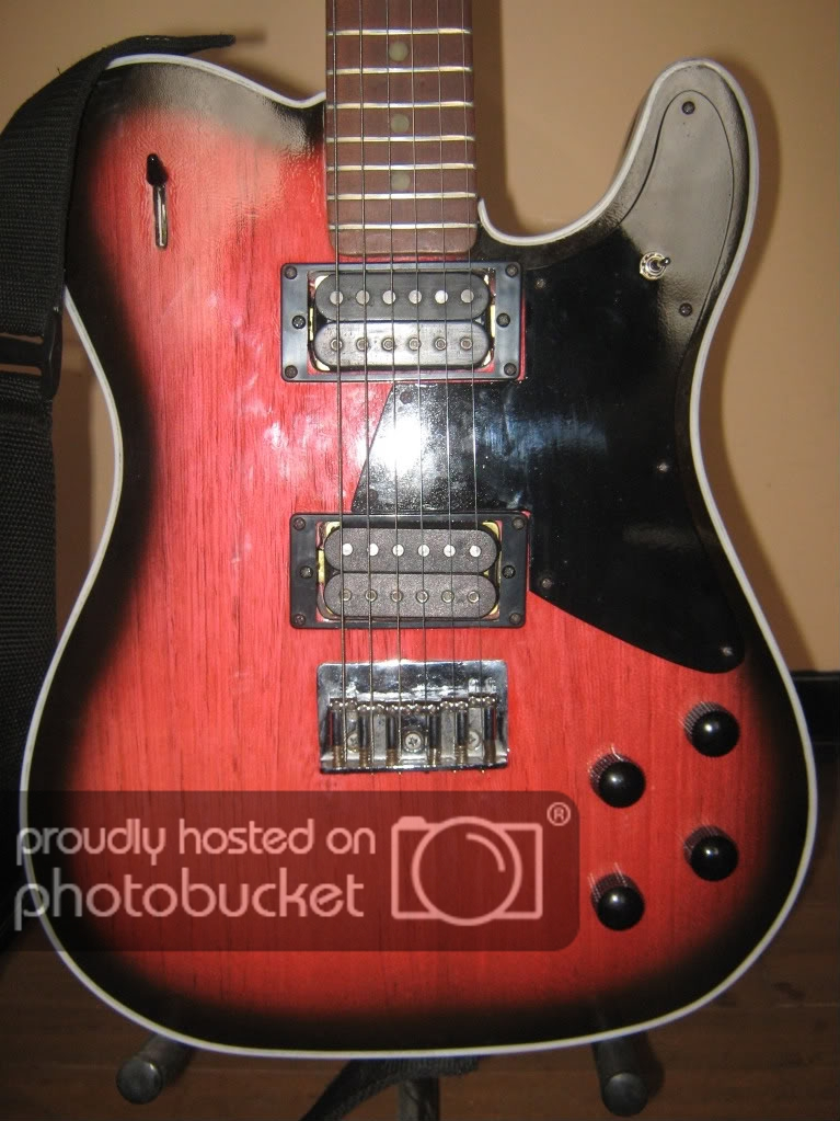

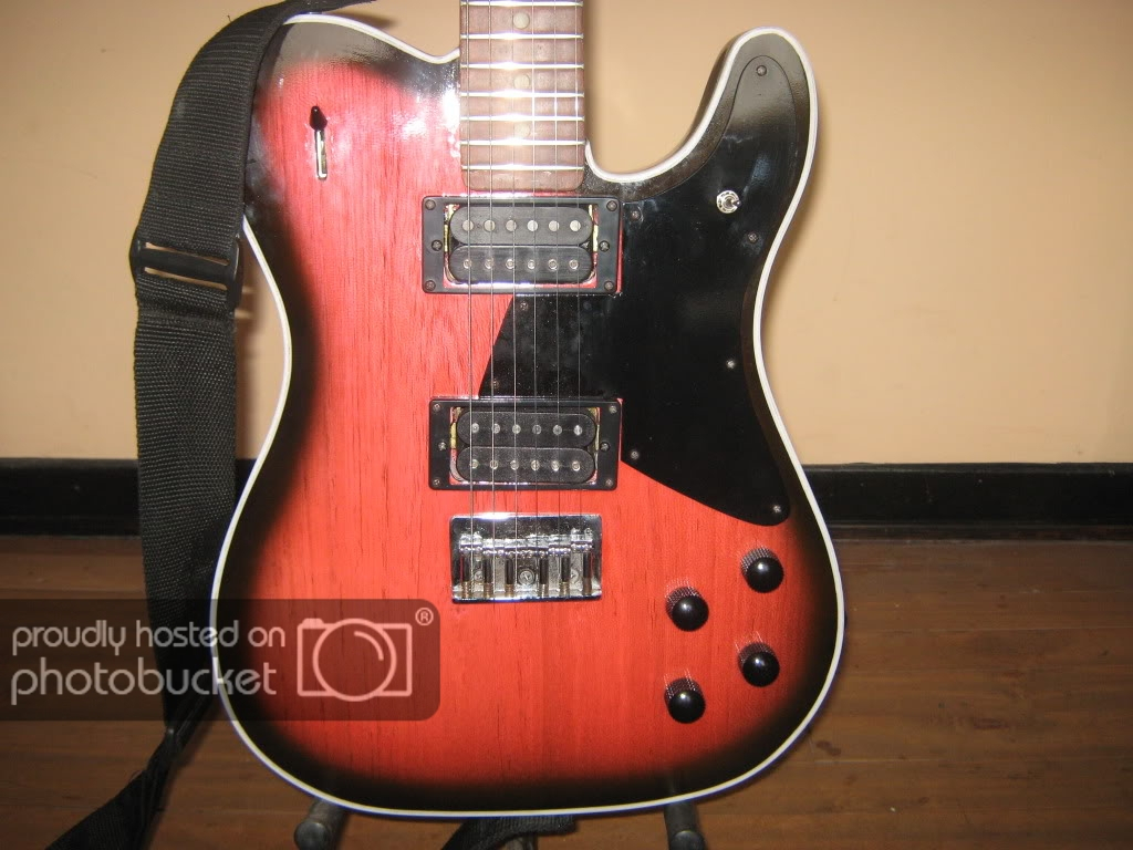

Hola amigos,
Pues quería una opinión a cerca de que pastillas me recomiendan para estas dos guitarras, las dos fueron hechas por mi, ahora tiene unas pastillas de marca NN.
A pues aclaro que toco en una banda de indie rock y pues uso mucho limpios y overdrive. No saturados.
La primera es una copia de Fender Telesonic,
Fotos
He pensado en poner Seymour Duncan Hot Rodded Humbucker Pickup Set (SH2N and SH4)
Seymour Duncan Hot Rodded Humbucker Set at zZounds
No se que opinión tengan, si si le vendrá bien este set.

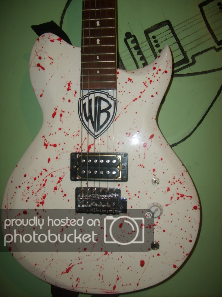

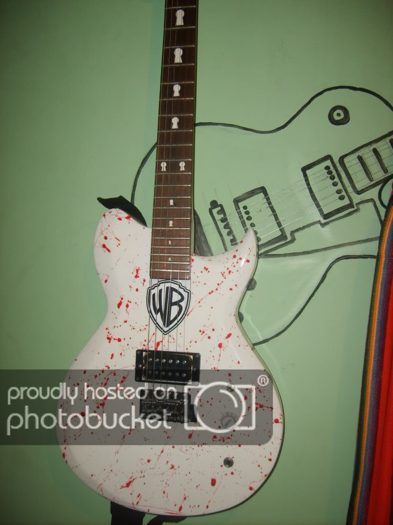

Y la segunda guitarra es una copia de una Washburn.
Fotos
Bueno en esta si tengo aun la duda no se cual poner, quiero una pastilla que me de un buen limpio y me trabaje bien con lo que estamos haciendo.
Muchas gracias pr sus opiniones y su tiempo.:D

si buscas gastar poco mirate las wilkinson que son tipo PAF y en la tele van a ir de maravilla si buscas algo sutil ahora si ya buscas algo mas definido podes ver unas gibson 57 clasicc que son muy buanas o algunas dimarzio PAF.
para la otra mrate las pearly gates de seymour duncan son muy buenas y chorrean tono.
che si realmente son trabajos tuyos felicidades, estan excelentes
un saludo rocks90s

El set Hot Roadded de Seymour Duncan es muy bueno, muy versatil, y te sirve para varios estilos,, desde blues tranquilos hasta cosas mas heavy,, sin duda recomendable. Este set le iría bien a la Tele, que por cierto me gusta mucho,, me encantan las teles con H-H, y esta es hermosa.
A la Washburn habría que ver, no es una guitarra versatil ya por tener un solo humb., y no sería conveniente que tenga la misma pastilla que la Tele. Yo por la estética le pondría un pickup heavy, como un Seymour Duncan Invader, Dimebucker, o quizas una Distortion,, pero dices que tambíen quieres una onda parecida a la de la Tele... Una ´59 Model podría ser, que tiene un poco menos de salida que la JB del sest Hot Roadded, para distorsiones anda muy bien, y para limpios igual, es una pastilla versatil y balanceada. Pero si tienen temas mas cañeros, le podrias poner una SD Distortion, que no es una pastilla exclusivamente para el metal, sino que alcanza tonos metaleros, pero es buena tambien para el hard-rock y cosas un poco mas tranquilas, pero sin irse a estilos muy pesados,, es una idea nomas...
Suerte...

Muchas gracias por sus opiniones olas dos, me han aclarado las dudas ya que de pastillas no se mucho.
Estaré mirando todas las posibilidades que me ofrecen y que bueno que les gusto mi trabajo, son hechas de pies a cabeza por mi.

yo le pondria a la primera unas gibson paf (aka las 57) te dara mas ese tono medio vintage que se suele usar en el indie, o el set jazz/jb de duncan para un tono mas blow by blow de jeff beck, a la segunda sin duda alguna le pondria la jb
