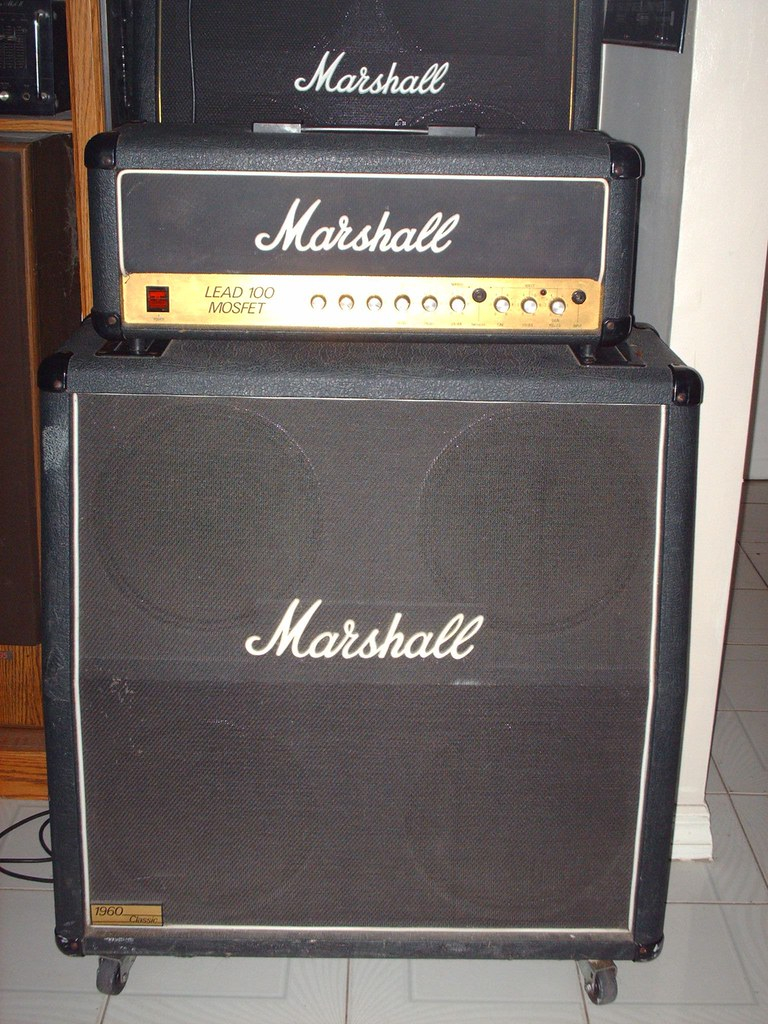

Cayó en mis manos un Marshall Lead 100 Mosfet (3210), (amplificador de transistores previo a la serie valvestate y de la familia jcm, ochentero) en un estado estético algo jodido... antes de probarlo le di su correspondiente limpieza a fondo. Lo probé con el 2x12 de mi fender twin reverb y funcionó bien.. de hecho me agradó su sonido, es algo raro porque cuando no tiene conectado el footswitch los 2 canales "Normal" y Boost" funcionan al mismo tiempo y eso le da calidez. Al probarlo 1 hra y funcionando bien sorprendido por los años y como estaba sucio lo apagué. Deje pasar unos minutos y volví a prender pero ahora ya no sonaba, luego empezó a sonar muy despacio y al subirle el master mas de la mitad como que quería volver hasta que toque fuerte las cuerdas y volvió... entonces apagué desconecte el cable de las bocinas de su salida de 4ohms (a 4ohms jala a 100watts a 8ohms 80 y a 16 50watts) y conecte a la de 8-16 y funcionó bien, pero lo correcto es usarlo en el de 4 ohms ya que a eso trabajan las bocinas, incluso tmb me paso lo mismo al probarlo con un gabinete 200watts de 4mono y 8ohms stereo.. Lo que noté en su interior esque fueron reemplazados los potenciómetros de "Volume" , "Reverb" (que este genera un zumbido al pasar la mitad) y el de "Treble cuando lo tocas genera zumbido... y los transistores de potencia (creo que son esos.. no se mucho de electrónica.... ) estan afuera con numeraciòn: MJ15015 y MJ15016 hecho en México, supongo no son los originales, aunque comunes en reemplazos... y tmb en una ocasión se escucho una estación de radio como interferencia.. en fin... comentarios? :S
