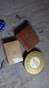

Estas son las cajas que tengo para el proyecto.
la marrón oscura mide 24 x 20.5 x 4.5 cm
la marrón clara 24 x 16 x 4 cm
y la lata metalica 27.5 cm de diámetro por 4.5 de ancho. (pero esta igual la dejo para hacer otra una vez que compruebe que la primera suena a algo no?)

#3722 Hola, yo escogería la caja de madera color claro, la de color escuro es más bonita pero esta forrada y si no te andas con ojo se te puede estropear.
En cuanto a la escala, si la copias de una guitarra española quizás te venga un poco grande, ya que dependes siempre de las medidas de la caja y con esa caja te quedaría muy desproporcionada, por lo que deberías usar unas medidas más cortas

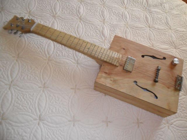

Hola de nuevo María, te paso una foto de un cigarbox que hice con una caja igual que la tuya para que te hagas una idea de como puede quedar.
En mi caso usé una escala de 63 cms pero resulta un poco grande, quizás a esta caja le vendira bien una escala de 58,5 cms aproximadamente. Te voy a pasar también una plantilla que hice, y solo tienes que imprimirla, recortar las dos partes y unirlas por las marcas. Como ya te ha dicho Luís la longitud de escala se mide desde el puente (el tornillo) hasta la cejuela, y el traste 12 es el centro exacto.
Ah un detalle muy importante si imprimes la plantilla, tienes que tener en cuenta a la hora de imprimir que el programa no te haya ajustado el tamaño, tiene que ser la impresión al 100% del tamaño, y cuando recortes las 2 piezas y las unas ten en cuenta que el traste 10 esta repetido para que puedas pegar una pieza encima de otra.
Espero que te sirva de ayuda.

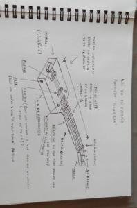

bueno asi llevo el estudio...
lo que he entendido...
y... mis dudas...
los agujetos acusticos se pueden hacer donde uno quiera?...o van mejor en alguna sona en concreto de la caja?...hay un diametro minimo y maximo para hacerlos?...
para que sirve la electronica que se le pone?...para que suene con un amplificador no?.
la pastilla piezoelectrica , o como se llame, la membrana redondita digo, va pegada al mastil?...
y la otra pastilla la alargada con puntitoa metalicos. se pone mejor en la parte de arriba cerca del diapason, o mejor abajo cerca del piente...

Maria escribió:los agujetos acusticos se pueden hacer donde uno quiera?...o van mejor en alguna sona en concreto de la caja?...hay un diametro minimo y maximo para hacerlos?...
Si el mástil atraviesa el interior de la caja hasta el culo de la misma, los agujeros los puedes hacer o no, como tu quieras, en un instrumento acústico son imprescindibles. Los puedes hacer al lado de la pastilla del mçástil o en la zona del puente, donde te gusten más. En un instrumento acústico lo suyo es hacerlos al lado del puente, como en un violín.
Yo no los hago frecuentemente, no creas que me gustan mucho, pero alguna vez si:
