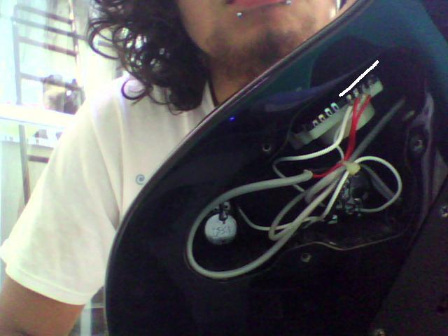

Saludos a todos...
Tengo una Yamaha ERG 121C y no encontre los diagramas de conexiones de tal modelo, pero encontré uno muy parecido5f02a9ee946ebc37696cd7605ba78-729168.jpg
tiene las mismas pastillas: 2 humbuckers y una sigle coil pero al abrir mi guitarra me di cuenta que de fabrica viene conectada diferente 7fe539c73b2a3fe55fd8d6eb59273-729168.jpg
en esta imagen esta mi guitarra en la cual sólo estan conectados los cables a 4 "patitas" no se como se llamen xD; y todas del lado derecho y en el diagrama estan 7 cables conectados en 8 "patitas"... El problema es que mis pastillas ya estan muy viejas y algo oxidadas y producen el ruido "hum" mas un zumbido extraño... quiero cambiar todo el cableado, las pastillas y hasta el jack, pero la pregunta es: ¿puedo conectarlo de tal forma como está en el diagrama??
o si alguien tiene el diagrama del modelo de mi guitarra, tambien estaría perfecto si me lo facilitan porque pues mandare la guitarra con alguien que le sepa a la electronica y estaría mejor darle el diagrama..
Espero que me puedan ayudar, les agradeceré demasiado..

Buenas,
el cableado es diferente porque la electrónica de la 121 trata la humbucker como un único elemento (dos patas), mientras que en el primer esquema que pones, se trata cada bobina de las humbucker de forma "independiente" (por eso los tres conectores, extremo-medio-extremo).
Yo también empecé con una 121 y hace un tiempo le cambié el selector y las pastillas. No es mal bicho para el precio que tenía ;).
