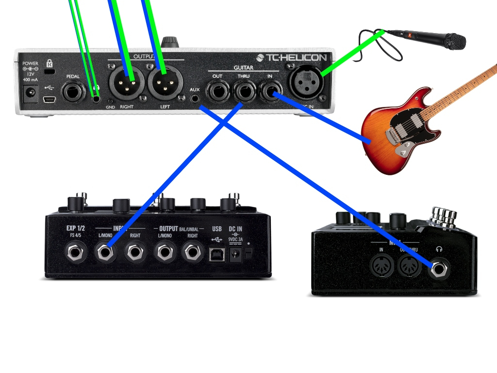

Vale, ahora he conseguido oir la guitarra (HX STOMP) dentro del TC HELICON. El primer problema es que se oye en mono pero eso se soluciona con un doble jack a jack individual para meter en el AUX del TC HELICON
Pero el principal problema es que se oye con retraso!! Hay unos buenos milisegundos de retraso!!
Al reves no he podido conseguirlo (oir la voz en el HX STOMP) y mira que que urgado con las configuraciones de SEND/RETURN en los ajustes de HXSTOMP....

Hmm no debería ser algo muy complicado... tal como te cuenta Rockblaster debería funcionarte.
El esquema sería algo así. Por la salida de auriculares deberías tenerlo todo mezclado. Eso sí, en el preset de HX Stomp deberás incluir un Return estéreo, cuyo control de mezcla te servirá para regular el nivel del Voice Play y del sonido del HX Stomp.

En la Stomp es importante que las entradas y salidas estén configuradas como línea o instrumento según convenga. En el diagrama que cuelga Micky, la entrada principal como instrumento, las salidas principales como línea y el loop de efectos como línea.

#16 Eso mismo, si señor.

rockblaster escribió:
o al revés, usar la salida (o el send) del Line6 a, AUX del Play Electric y seguir usando los auriculares como los usas ahora. Las dos opciones te deberían funcionar y solo deberías conseguirte los cables.
De hecho, ahora que lo pienso, igual esto es hasta más fácil, porque aprovechará las salidas XLR balanceadas si lo necesita, y solo ha de rutear la salida de auriculares de la HX Stomp al Aux In del Voiceplay (con un cable estéreo de jack a minijack) y en el proceso se ahorra un cable y todo. Y hasta se ahorra un bloque de return en el preset de HX Stomp. Y encima el loop le queda libre para un pedal :hola:
Joer, me esta ganas de hacerme esa configuración yo también. ¡Malditos!

Creo que me quedo con la config de Micky Vega.
