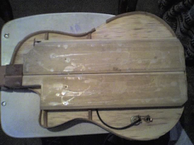

ya hace un tiempo atras (13 meses mas o menos) mi guitarra criolla cayo desde una altura ,que ninguna guitarra quisiera caer, quedandome con el mastil y la parte frontal de la caja bastante intactos; lo otro quedaron astillas nomas!
despues de meditarlo decidi hacerme una guitarra electrica!
comenze poniendo dos machimbres ( de un espesor) en la parte trasera. hasta ahi todo bien, despues compre las cuerdas las berretas que hay en el mundo y se las puse haber que pasaba! y bueno resistio bastante! al tiempo le puse su primer microfono (uno muy economico por cierto) para escuchar como sonaba, y dentro todo bastante aceptable!
aqui las fotos:

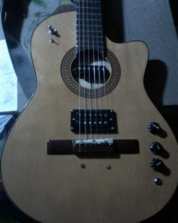

despues le puse un doble para ver si mejoraba el sonido. y si me gusto bastante como quedaba y como sonaba!
bueno despues le puse un puente fijo de guitarra y los controles de tono con su selector de microfono!
despues les paso las fotos con el puente!
pero bueno esta es mi duda:
quisiera colocarles unos buenos microfonos! que me recomiendan? busco un sonido limpio y pastillas buenas por un buen precio! espero sus respuestas!

Si quieres pastillas buenas y baratas mírate las GFS Suenan de lujo y son muy baratas.
Por otra parte.. hablas de un sonido limpio... pero claro, no nos podemos hacer a la idea del timbre de tu "guitarra" (bonito apaño por cierto, no esta nada mal :)) por lo que recomendarte algo es bastante complicado.. pero si quieres algo equilibrado te diría que una Fat PAT en puente (humbucker) y una single coil de las normales sueltas que tienen.. la de más Kohms para emparejar mejor con la de puente, a no ser que en mastil quieras poner una humbucker tambien en lugar de una single como tienes.

en cuanto a la del mastil queria poner una dimarzio hs-3! que opinas? sera buena para esa posicion? quisiera conservar una pastilla simple en el mastil, ya que me gusta como queda!

hola! disculpen la tardanza! aca las fotos con el puente! 436baee8b721684588d3bff726f30-295987.jpg
aca otra
ah! me olvidaba me eh decidido por algo caro! pondre la dimarzio hs-3 o la hs-2 en el mastil (mas seguro que pondre la hs-2 ya que es para el mastil).
ahora mi duda es: que pastilla bobina doble de marca dimarzio podria poner en el puente? osea con un sonido similar a alguna de las hs?
gracias! y disculpen lo de las fotos!

lamento cortarte la alegria, pero el mastil en un tiempito no va a dar mas y se va a mover todo, y las criollas no llevan alma asi q va a ser algo irreparable!
