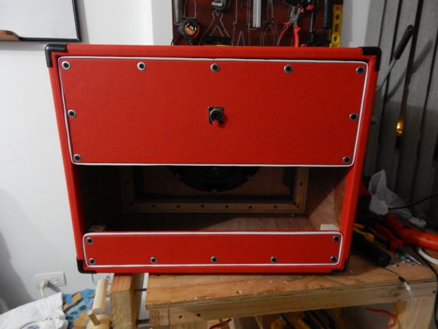

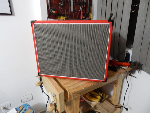

En este hilo les voy a mostrar el proceso de construcción de una cabina 1x12.

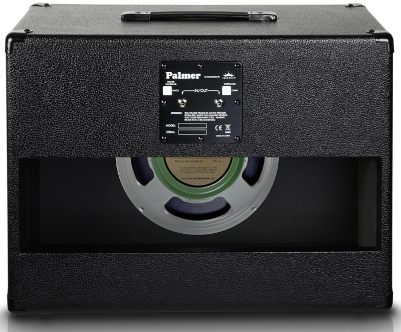

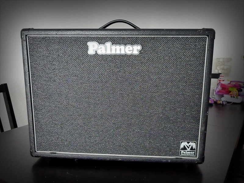

Para su elaboración me base en una cabina Palmer de dimensiones externas:
Largo 58 cm
Alto 45 cm
Profundidad 29 cm
Debido al espacio donde voy a tener la cabina, modifique 1 cm las dimensiones externas
Largo 57 cm
Alto 45 cm
Profundidad 30 cm

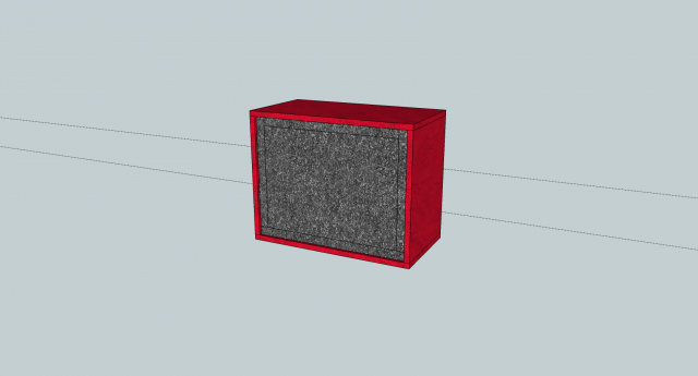

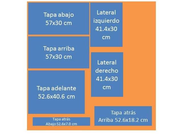

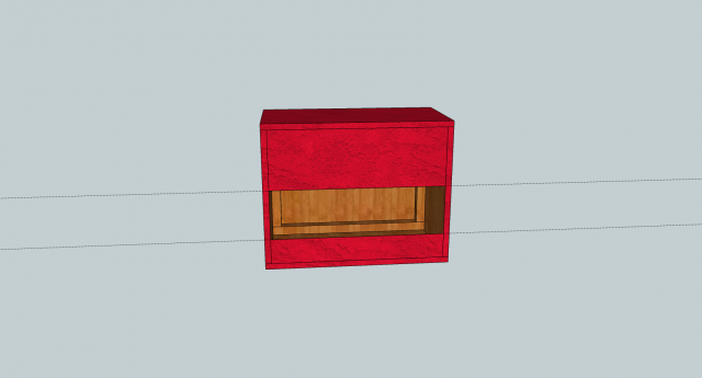

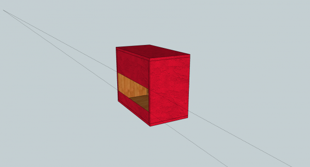

Estos son los planos
Este es el modelo en Google SketchUp
Emplee contrachapado de Okume de 18 mm para la caja y listones de pino de 3x3x3 cm para los marcos internos.
En el video que esta a continuación se muestra el proceso de construcción.

Te ha quedado estupenda. Enhorabuena.

Se me olvidaba mencionarlo, el parlante que lleva la pantalla es un Eminence Texas Heat de 16 Ohms.
