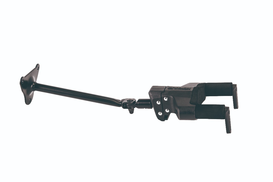

Os dejo esto a modo de aviso porque esta noche se ha cumplido una de las peores pesadillas de cualquier guitarrista.... Se ha caido mi guitarra al suelo desde una altura de 1.5m. Por suerte solo se ha llevado un golpe en la trasera del cuerpo y voy a tener que cambiar los afinadores, pero podria haber sido mucho peor. Ha habido suerte que ha caido sobre la camita del perro, y el perro tampoco estaba.
Y el culpable ha sido un soporte marca Hercules que os pongo mas abajo. Es el segundo que se me rompe en 2 o 3 años. La primer vez se rompio justo en el momento de colgar la guitarra y no paso nada, pero esta vez se ha roto en mitad de la noche sin previo aviso. En las dos ocasiones ha sido la misma pieza de aleacion que se ha roto, asi que parece un problema de diseño
El soporte en cuestion es un poco especial porque necesito poner un pas de guitarras "en paralelo" en un hueco de la pared. Lo compre porque vi que en algunas tiendas lo utilizan para poner las guitarras en exposicion, y por eso me dio confianza.
http://herculesstands.com/international/products/fretted-and-bowed-instrument/guitar/wall-hangers/gsp40wb-plus/
Mi recomendacion es, no comprar este soporte. Es un riesgo para nuestras guitarras.
Saludos!

😨 ¿Qué pieza se rompe exactamente? Pq también tengo un Hercules de pared pero el modelo sin ese brazo articulado.

¿La fotografía está al revés o las pestañas del extremo se pueden girar? ¿Giraste las pestañas para que hicieran tope con el mástil de la guitarra?

En los Hércules esas pestañas se giran cuando apoyas la guitarra.
Son soportes que pueden ser problemáticos. Algún otro disgusto he tenido con soportes de esa marca. No me gustan. Los hay mucho más sencillos y firmes, y la calidad de los plásticos es regulera.

la pieza que ser rompe es esta de la foto. Creo que es un problema de este modelo concreto que tiene el sistema de "giro" para cambiar el angulo de la guitarra respecto la pared.
Es una pieza de alguna aleacion de aluminio tipo Zamak o similar, que no es muy robusta.
En estos soportes, cuando apoyas la guitarra las pestañas suben y hacen de tope para que la guitarra no pueda salirse.
