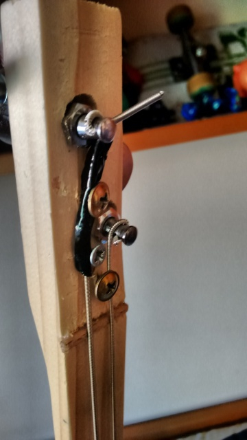

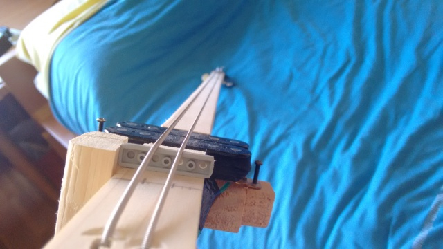

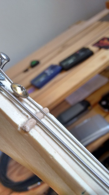

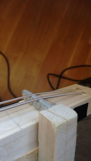

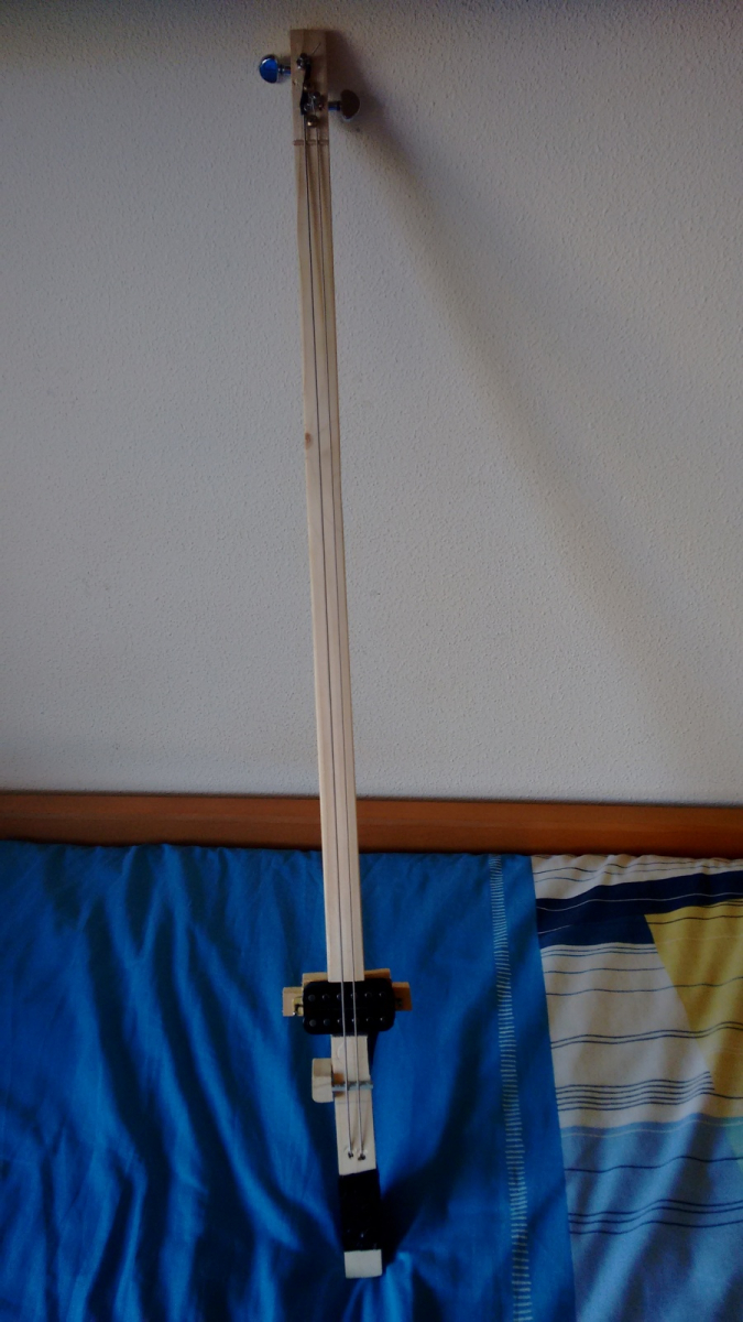

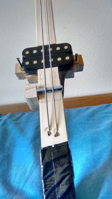

¡Buenas! Estaba yo un día indagando en youtube cuando de pronto me topé con un vídeo muy curioso. Un tío había cogido un palo grandote, una cuerda y una pastilla y se había construido un instrumento que le permitía tocar canciones de grupos como EMMURE o AFTER THE BURIAL: un djentstick (palo de djent)
Así que he decidido hacerlo y perfeccionarlo. En vez de una sola cuerda le he puesto dos, para imitar así también una 7a cuerda y no solo una 8a.
Especificaciones:
Pastila: Seymour Duncan Custom
Madera: Un listón de 27x15x900 del Leroy Merlin
Escala: 28"
Puente: una pieza de lego tallada
Cejuela: Una varilla de madera tallada
Las cuerdas que he usado son del calibre .68 y .56, y la afinación es F C (de grave a "agudo")
Tuve un problema, y es que el listón que compré al principio (38x38x900) era demasiado grueso y no se curvaba, así que tuve que empezar de 0 pero al final salió y así ha quedado
El invento me ha costado en total 35€. La verdad es que no es muy cómodo pero suena bien y me ha servido como una pequeña iniciación a la luthería.

Yo quiero hacer un palo de dgent, puede ser cualquier tipo de madera?podrias pasar un diagrama de las conexiones?
Subir
Google bot
#9 por Google bot el 14/07/2015
Cualquier madera que soporte la tensión de la cuerda. En estos modelos básicos pusieron la pastilla directa al jack. Ni tono, ni volumen ni nada. Se podría hacer con un EQ si le vas a dar uso al palo.
Subir
Pevodj0
#10 por Pevodj0 el 15/07/2015
#8 lo que ha dicho #9 , creo que la madera era de abeto o pino. Tuve que tener cuidado con la curvatura del listón para que no se curvase demasiado ni demasiado poco, lo pase muy mal por eso xD
Y la pastilla está soldada directamente a un jack a no ser que le quieras meter mas cosas
Subir
walliiix
#11 por walliiix el 19/07/2015
una pregunta, aclaraste que tenia 38mm de espesor, pero que no curvaba. En cuanto te ah quedado finalmente el espesor?
Subir
Pevodj0
#12 por Pevodj0 el 20/07/2015
Las medidas están arriba, pero se quedó en 15mm
