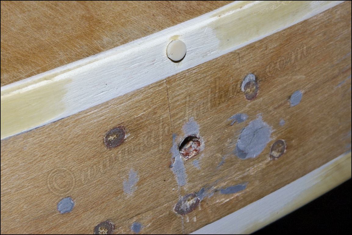

La parte donde va atornillado el bloque está tan estropeada, que opté por sanear por completo la zona, e insertar una tuerca en latón para así asegurar bien el conjunto, ya que la vibración de este causa ruidos al chocar con la madera por diversas razones y todas señalan a un mal ajuste de la pieza.
He aquí la tuerca insertada asegurada en su sitio con un producto epoxi industrial extremadamente fuerte.
Esta es otra incógnita que no me explico, Para que ese hueco de 3 mm en el binding ¿¿¿???
Pues no queda otra que colocarle un remiendo y listo. ¿Cuanto hueco en la zona?

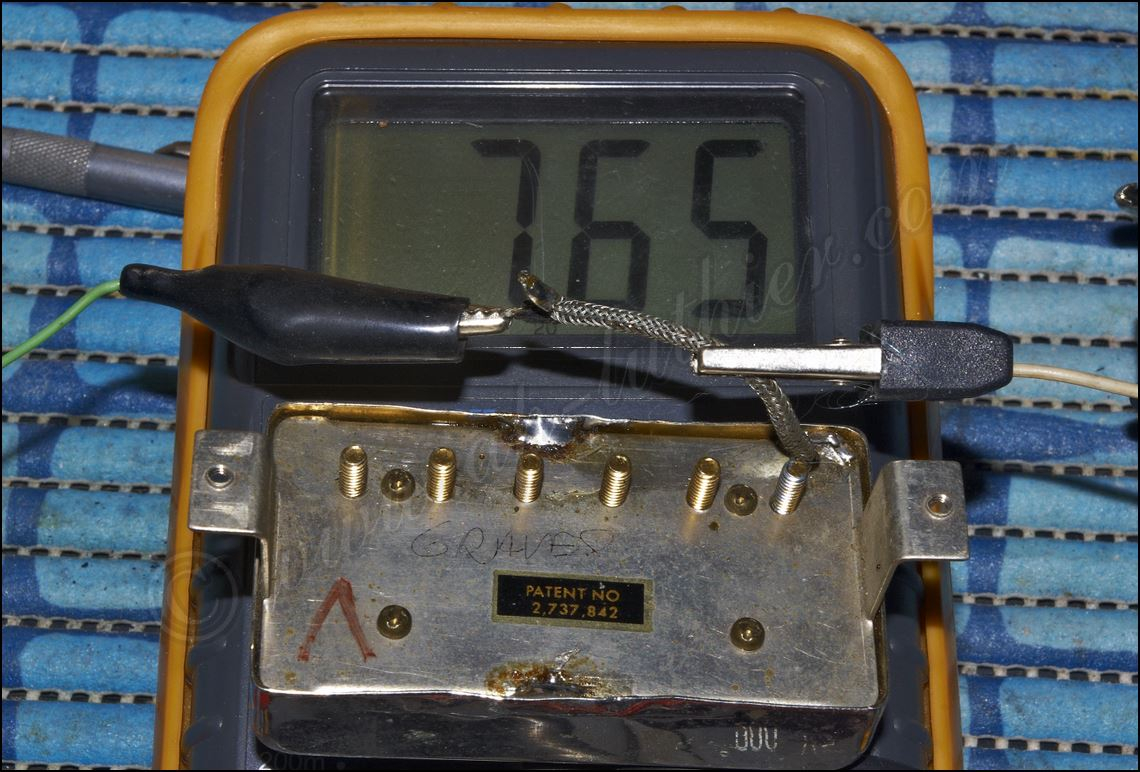

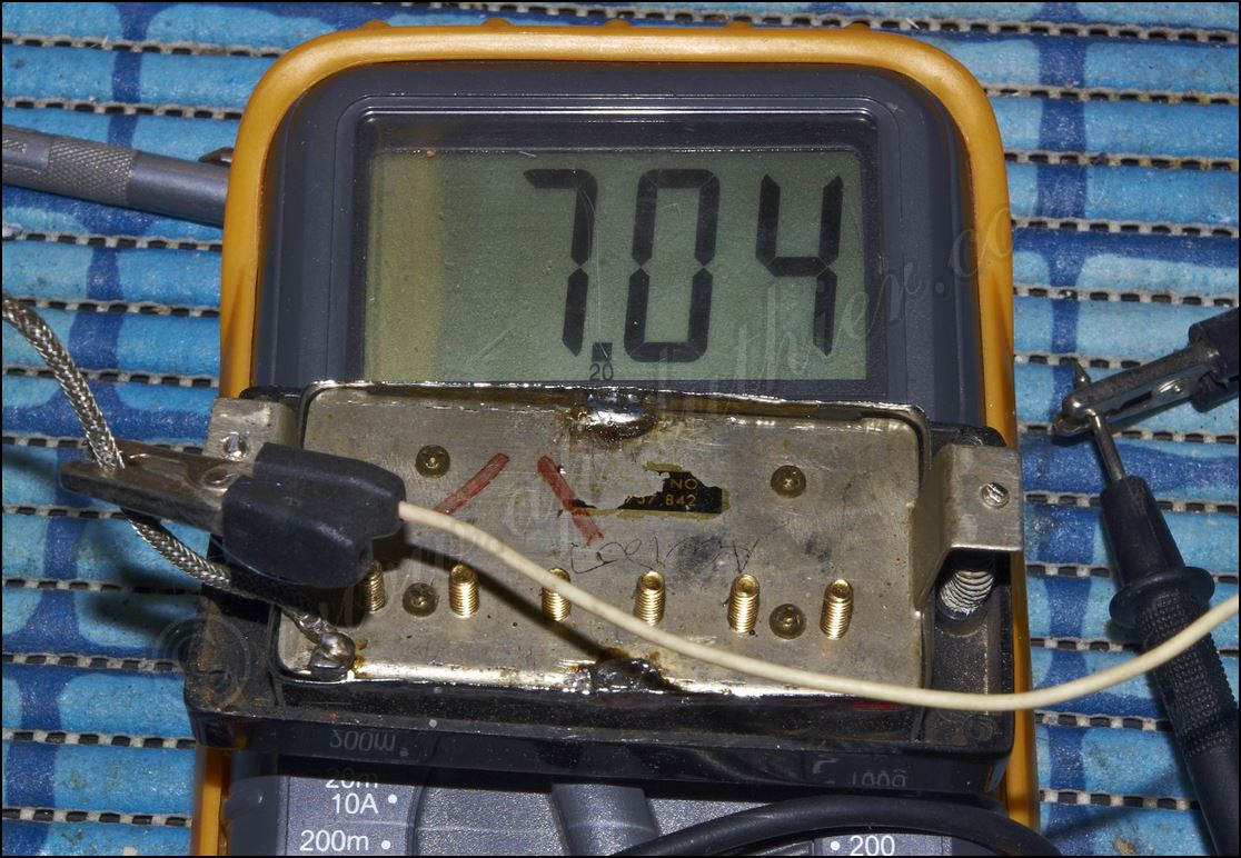

y aquí la del puente. Me extraña que el valor de la del puente sea inferior a la del mástil, pero no hay forma de saber si son así de origen o las pusieron al revés.

El tema de las pastillas es normal, lo de usar pastillas "de puente" y "de mástil" es algo que apareció después cuando surgió el aftermarket de pastillas. En estas guitarras tenían cajas llenas de pastillas y ponían la primera que cogían, a veces quedaba equilibrado, otras veces con la del puente con más cable y otras (como esta) con la del mástil con más resistencia. Mi SG del 69, por ejemplo, tiene una P90 con 7.8kOhm de resistencia en el puente y una P90 con 9.1kOhm de resistencia en el mástil, todo de fábrica. Lo mejor es que la combinación suena muy bien, equilibrada y sin nada raro.

Asi es, en las stratocaster lo mismo, incluso iban las tres en la misma fase con un selector de tres posiciones.

Se me olvido decir que en aquella epoca se bobinaban a mano, asi que cada una salia con unos valores de resistencia diferentes.
Metian hilo hasta llenar las bobinas, hay una anecdota con las zebra, se gastaron las cubiertas cremas y compraron negras, y las llenaban con mas hilo por una cuestion manual, asi que ponian una crema y una negra, total, luego el cubre pastillas metalico lo tapaba.
Hoy son muy cotizadas esas zebra.
