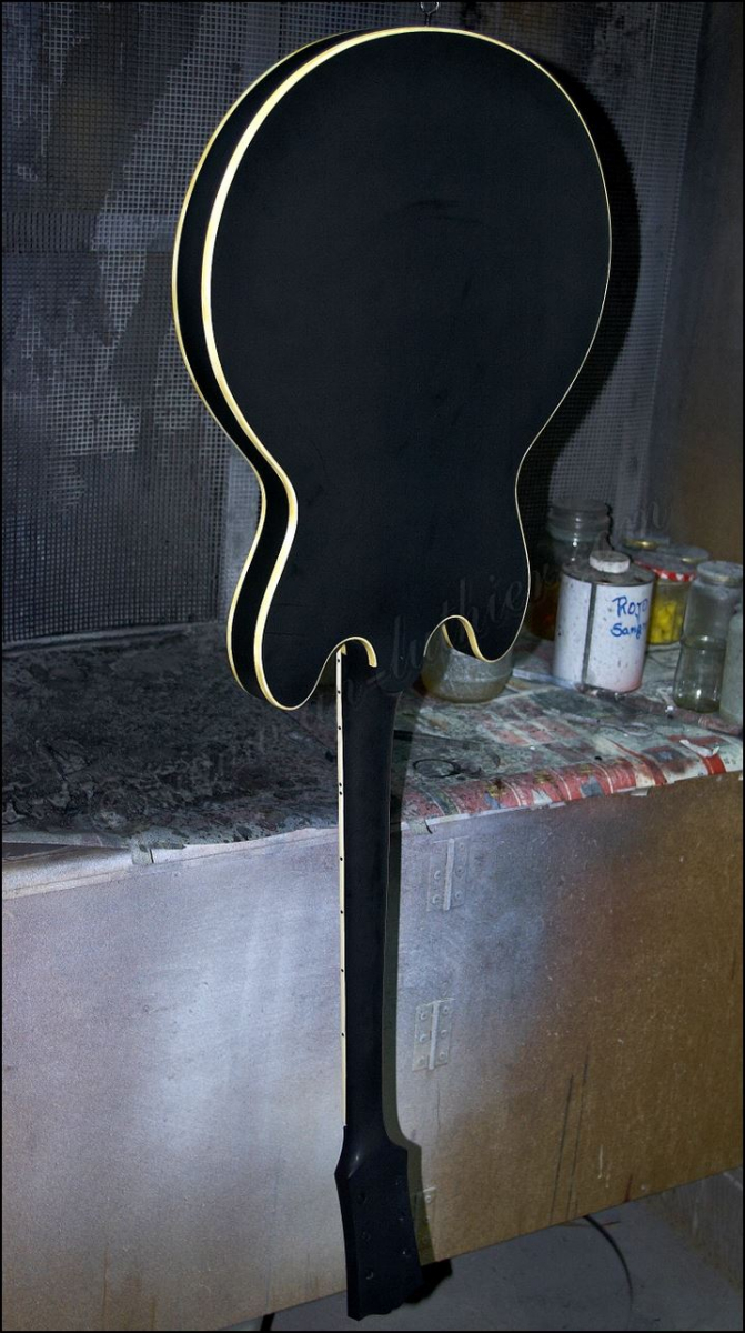

Bueno no les traigo gran cosa, pero ahora es así...
Aquí está ya con las capas correspondientes al color negro y preparada con el binding descubierto para recibir la primera capa de acabado
Vista por la parte de atrás
Continuará...

Pues como ya digo, un trabajo que era un reto enorme lo has convertido en un trabajo normal, porque lo que te queda es eso, trabajo normal, va a quedar perfecta, pero el gran merito no es a donde vas sino de donde vienes, me explico, una en mejor estado hubiera sido fácil dejarla bien, pero en el estado en el que venía esta...
Sobre las antiguas, yo una vez restauré una Hofner de los años 60, era de aglomerado el cuerpo, eso si, muy vintage el aglomerado :mrgreen:

Hola , me imagino que tapaste el binding con cinta y luego la retiraste o ¿le disté entera y luego acuchillaste?

Está genial, el dueño quedará loco cuando esté lista, no sólo por como luce sino por la sensación del tacto, los trastes nuevos, será otro mundo.

Va igual esta etapa es muy aburrida ya que es aplicar capas de laca, lijar e igualar. Y la nitro tiene la mala costumbre de tardar mucho en secar. Si fuese poliuretano ya estaría pero...
Aun ayer le di otra capa de acabado transparente y a esperar, ademas que el tiempo no acompaña.
Siento la espera pero las cosas bien hechas requieren de sus tiempos adecuados.
Gracias a todos por la paciencia ;)
