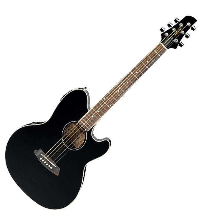

Mi guitarra es ésta (ya sé que no es la mejor compra para una principiante, pero con las dreadnougt me sentía como los guitarristas de Mª Dolores Pradera):
IBANEZ TALMAN TCY10E BLACK
Bueno, a lo que iba. Trasteaba sobre todo la primera y segunda cuerda en los 3 primeros trastes. Siguiendo el ejemplo de otros foreros, puse cinta de carrocero en estos primeros trastes y con lija al agua envuelta en un destornillador los limé, probando con una cuchilla de cúter e incluso poniendo la cuerda, probándola de nuevo, ajustándola una y otra vez limando más.
La cuestión es que el trasteo no se va ni a la de tres.
Pregunto:
1. ¿Puedo solucionarlo yo?
2. ¿Mejor la llevo a un luthier?
3. ¿Cuánto podría cobrarme? ¿no costará más que la guitarra, no?
En fin... saludos y mil gracias de una desesperada.
