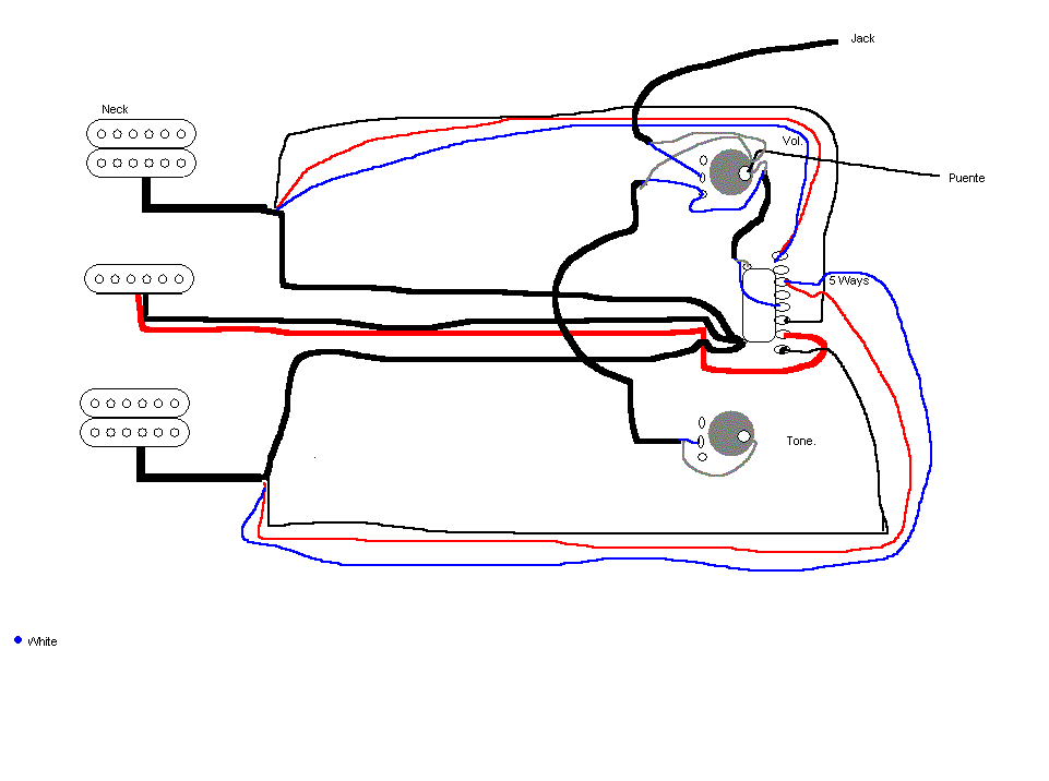

Para empezar: Compre un Seymour duncan Invader (bridge) hace un par de dias y al instalarlo en mi GRG270 me encuentro con dos diagramas.
El actual de la guitarra de serie.
Y el diagrama del Seymour Duncan.
como ven son bastante diferentes, los cables faltantes (el verde y el que no esta cubierto) estan dentro de los cables negros mas gordos que los cables comunes.
Ahora mi pregunta (si bien lo que opte por hacer para evitar desoldar, fue cortar el cable del HB de serie y unir cable con cable al HB seymour duncan) es si al conservar el "wiring" con el que venia la guitarra, el sonido del micro se veria afectado, ya que no noto tanta diferencia.

kokonuts
por el 15/04/2011
Claro, eso mas o menos lo tenia en claro, pero es posible que le potenciomentro afecte la salida del microfono? que le quite ataque o ganancia?
y con respecto a los planos, mi duda era si debo usar el wiring que me da Seymour duncan o sigo con el de antes, el de la ibanez.
Por ahora uso el de la ibanez y no noto diferencia en el sonido, y debido a esto estoy buscando cual podria ser el problema.

SKULL
por el 27/11/2011
yo te recomiendo...que ya que comprastes los sh-8(los invaders) uses el diagrama de la seymour duncan...pero eso es a gusto...yo tengo una ibanez..EX 170...que es un modelo que salio en los noventas..y estaba toda la electronica "podrida" y la estoy restaurando desde cero...quiero los invaders...son tremendos mics.....
otra cosa...lo de los potes.....te recomiendo usarlos de 500k...los de 1000k traen sus problemas....la ganancia es igual pero pierdes graves
