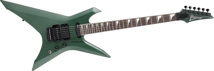

Hola guitarristas! Hace dos o tres años que descubrí la Ibanez Xiphos, y es una guitarra que me encanta. Yo me compraría una pero Ibanez ya no hace modelos Xiphos. Los que se venden en segunda mano y paginas parecidas son caras y la mayoría nos e adaptan a mis requisitos.
Mi modelo preferido es la Xiphos de 27 trastes:
Mi duda es la siguiente: ¿al tener 27 trastes lo se tendría que tratar de una construcción thru neck y el alma utilizada tendría que ser una alma estandart? ¿O hay almas especificas para mástiles de esa escala?

Buenas buenas. Seguramente el alma que lleve sea de la longitud que suelen tener las almas de bajo. La escala es la típica de 25.5", pero llega a los 27 trastes porque se comen lo que sería la pastilla de mástil de una strato...por ejemplo. En cuanto al tipo d econstrucción, hombre, si quieres hacer algo parecido lo suyo sería que la hagas neck throught, pero podrías hacerla atornillada o set neck o como quieras realmente. Haz el diseño, y mira donde debería empezar y terminar el alma, a ver qué longitud te sale, y buscas la que se adapte a tu necesidad. Suerte!
