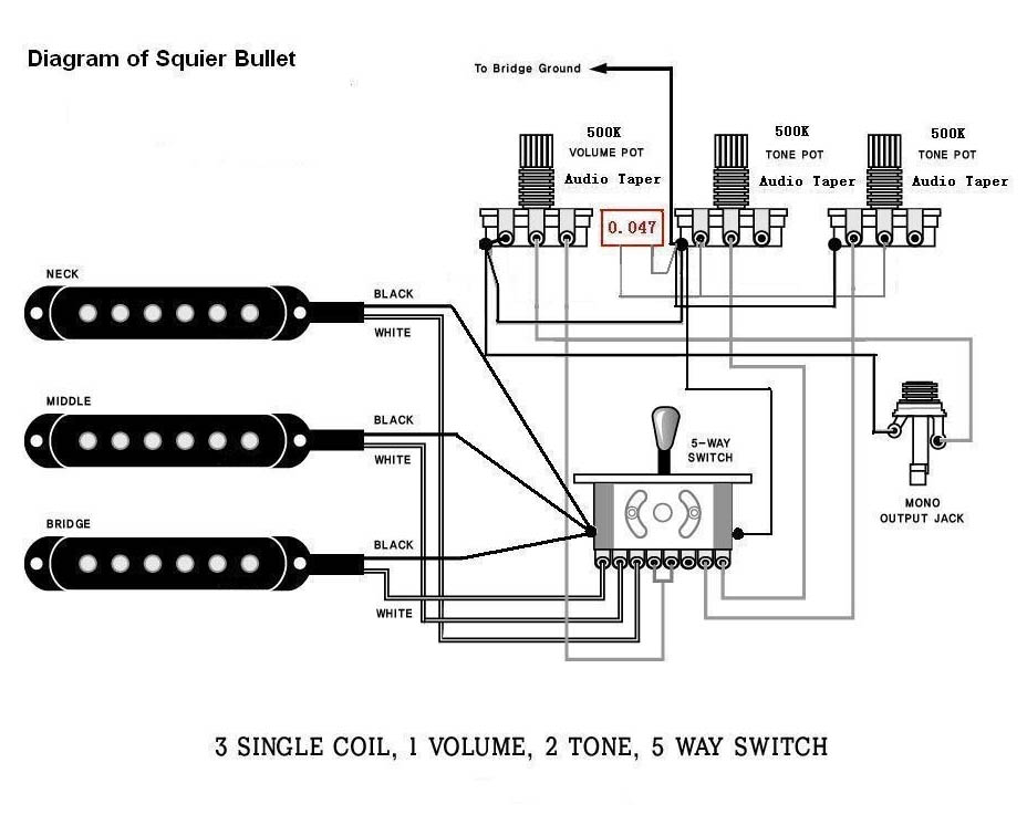

Tengo una duda sobre el valor de los potenciometros, porq por lo q me dijieron para una strato con 3 mics simples se usan potenciometros de 250k, y para una guitarra estilo les paul con mics doble bobinado se usan de 500k.
Como pueden ver en esta imagen de un circuito de 3 mics simples muestra que lleva potenciometros de 250k
Y en esta que es el mismo tipo de circuito muestra q lleva de 500k
Mas que nada quiero saber porq mis potenciometros estan rotos y necesito nuevos, pero no se de cuales tengo q comprar.

pues si tienes una strato de 250k y si es les paul.. de 500k
los de volumen logaritmicos....
los de tono lineales......
Un saludo

Comapñero:
ese esquema no es un invento mio ;)
Cada pastilla lleva el pote que recomienda el fabricante.
En este caso ese esquema fue sacado en su dia de la misma página de Fender para alguien que pedia "reparar una squier" y resulta que la squier bullet lleva potes de 500 con las pastillas simples.
Usa logarítmicos para el volumen y log-antilog para el tono.
Lo normal es lo que dice phakitto, pero no puedes tomarlo como "ley universal" ya que por ejemplo, para algunas dimarzio se recomiendan potes de tono de 1 Mohm.
Lo mismo puede pasar con el valor de los condensadores, que cada fabricante monta los que les viene en ganas.
:saludo:
