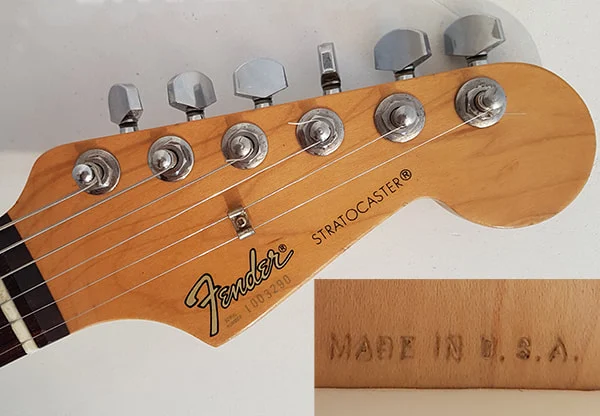

Si eres propietario de una Fender Stratocaster fabricada en los años 1989/1990 de la serie I, (también podría ser serie K o H, incluso F), sin duda habrás detectado un elemento diferenciador que no pasa desapercibido. Me refiero a esa marca Made in USA troquelada en el talón del mástil.
Pero si se examina más detenidamente, son varias las peculiaridades que generan incógnitas sobre su verdadero origen.
El número de serie figura en la parte delantera de la pala, impreso en color gris, idéntico a las MIJ de la época. El propio contorno de la pala responde a las primeras Stratocaster fabricadas en Japón y no al de las de fabricación americana de esa época.
En las perillas o knobs son visibles unos puntitos bajo los números, detalle coincidente con las MIJ. La disposición de los tornillos de la tapa trasera del puente también es propia de las japonesas, al igual que los clavijeros o el puente, y si levantamos el golpeador, toda la electrónica es exactamente la que cabría esperar en una Stratocaster hecha en Japón a finales de la década de los 80 y principio de los 90, con potenciómetros pequeños y pastillas cerámicas, no solo eso, el enrutamiento y cavidades del cuerpo guardan un mimetismo absoluto con ellas.
Para ser exactos habría que señalar que estas guitarras son sospechosamente idénticas a las ST-40, uno de los modelos más económicos Made in Japan de aquella época.
Mismas calcas, mismos herrajes y hardware, incluso hay coincidencia en los números de serie (F,G,I,H,K), son de hecho la misma guitarra en apariencia, pero ¿significa esto que hay unas Made in USA que realmente no están fabricadas en USA ?

Noise, no sé si tendrá nada que ver con lo que comentas pero justo en esos años (88-91), Fender Japan sacó una serie limitada de Stratocaster, la ST650-SPL y la ST700-SPL (igual que la otra pero en color amarillo Rebel Yellow) y que era una guitarra idéntica en casi todo a una American Standard. Llevaban el puente USA, los afinadores de las American Standard, 22 trastes, el sistema Bi-flex Truss-Rod, incluso el cuerpo llevaba el ruteado de la piscina y llevaban también el sistema micro-tilt. Las pastillas sí eran diferentes (cerámicas) y la electrónica también (no potes CTS), pero por lo demás, de no ser porqué en la base del mástil ponía MADE IN JAPAN, eran muy difíciles de distinguir respecto a las American Standard.
Algunos ejemplos:
https://skifmusic.ru/product/500506-elektrogitara-fender-stratocaster-st650-spl-sunburst-wgigbag-japan-1989
https://stereon-music.com/products/fender-japan-st-650-spl-mod-%E5%8A%A0%E5%8F%A4%E5%B7%9D%E5%BA%97
https://www.fenderfever.com/fender-st650-spl-1988-3-tone-sunburt
https://reverb.com/item/51226417-fender-japan-stratocaster-st-700-spl-rebel-yellow-1986-rebel-yellow
Y anexo una foto del catálogo Fender Japan de 1991, donde aparecian los dos modelos.
Como tu dices, hay asumir ciertas suposiciones, pero pero no deja de ser curioso que en la misma época haya guitarras Made in USA con toda la pinta de haber sido hechas con piezas japonesas y al mismo tiempo también haya guitarras Made in Japan, con toda la pinta de haber sido hechas con piezas americanas...
